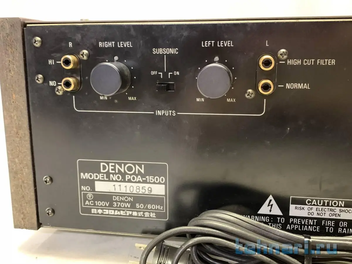

Мощник Денон, два входа - нормал и высокий+ поканальные РГ. 86-89 годы, когда уже широко использовались сидюки с выходом 1-2 вольта, но еще в ходу были и низкоуровневые источники - винил, тюнеры, бобинники. И надо было как то все ровнять. Был и родной пред с выходом 1вольт.
  1. Линейный, входная чувствительность / входной импеданс: 1 В / 18 кОм
  2. Линейный - фильтр, входная чувствительность / входной импеданс: 1,41 В / 25 кОм

Мощник Денон, два входа - нормал и высокий+ поканальные РГ. 86-89 годы, когда уже широко использовались сидюки с выходом 1-2 вольта, но еще в ходу были и низкоуровневые источники - винил, тюнеры, бобинники. И надо было как то все ровнять. Был и родной пред с выходом 1вольт. Линейный, входная чувствительность / входной импеданс: 1 В / 18 кОм Линейный - фильтр, входная чувствительность / входной импеданс: 1,41 В / 25 кОм
А с чего ты взял, что выход идет с РГ, а не с буферного усилителя после РГ?

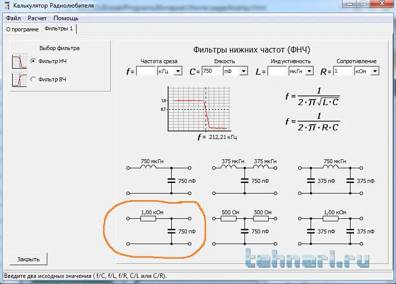

Чтоб закрыть ветку, покажу на пальцах

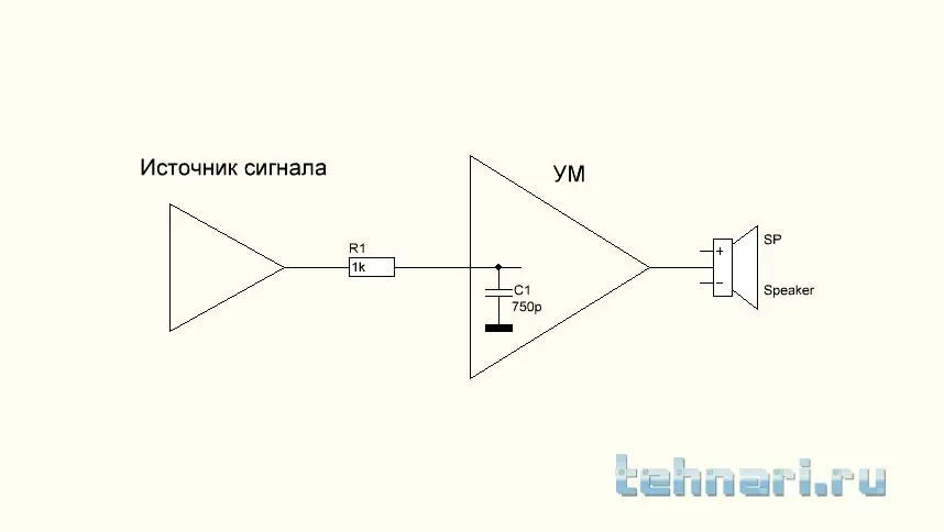

На входе усилителя мощности для гашения радиоволн устанавливают конденсатор 300...2000 пкФ. Если между источником сигнала и УМ есть сопротивление, то возникшая RC-цепь становиться фильтром низких частот. К примеру, усилитель на входе имеет емкость 750 пкФ и соединен с источником сигнала кабелем сопротивлением менее 1 кОм
Мы видим, что частота среза составляет 212 кГц, то есть на звук влияния нет.

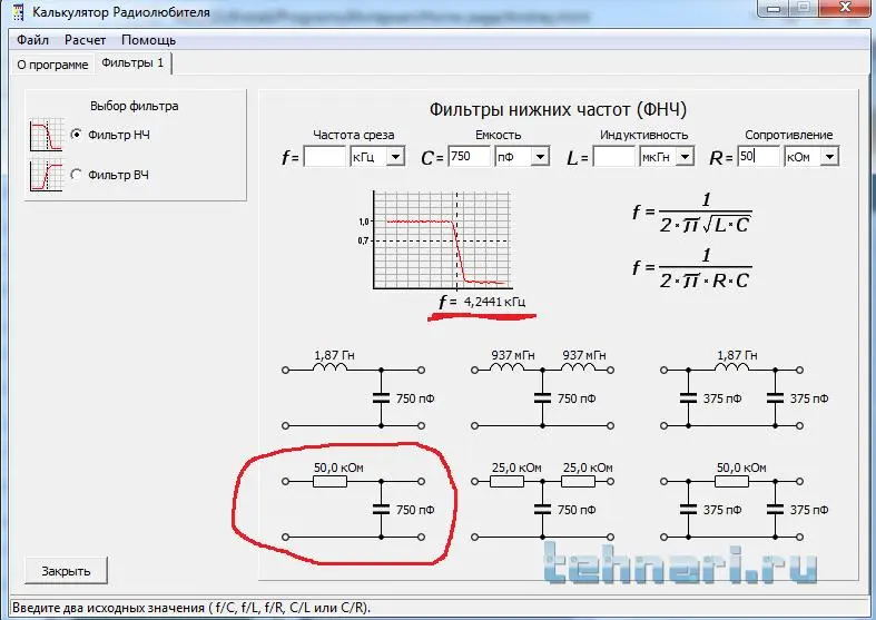

Теперь между источником сигнала и УМ вставим баланс и РГ как предложено здесь. Можно предположить что где-то в среднем положении РГ сопротивление между источником и УМ у нас будет не менее 50 кОм. А теперь сморим что получилось
Входной фильтр режет сигнал выше частоты 4 кГц, то есть высоких нам не видать. Вот таким необдуманным способом установки переменников мы валим параметры усилителя, а потом на всех углах кричим что усь плохой!
