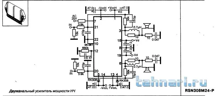

Всем доброй ночи!Ребята,помогите,кто знает!Есть микросхема для усилителя и кусок платы.Нарыл на неё схему.Подскажите,как сделать регулятор громкости?Можно ли на входе каждого канала заменить резисторы по 18К на переменные?

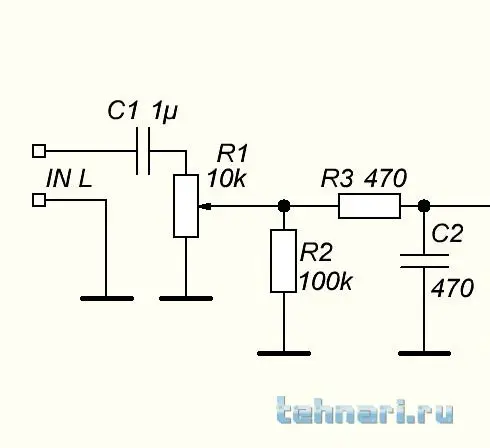

Замените первый резистор 18 кОм на 100 кОм и включите регулятор как на рисунке. Нужно добавить будет конденсатор и регулятор громкости сдвоенный группы А - импортный, В - отечественный.

Перегруза из-за резистора не может быть. Этот усилитель инвертирующий, по хорошему сигнал с регулятора громкости нужно подавать через буфер.
Не ну я так, предположил... С панасонькой дел не имел, вот с STK работал, там делители на входе именно для устранения перегруза
Я чего и задал вопрос,сам слабоват в этих делах.Если впаивать на 100 кОм сам усилок тише не станет?
Нет, не станет. В принципе можете и не менять, оставить как есть, добавив на вход конденсатор и регулятор громкости.
