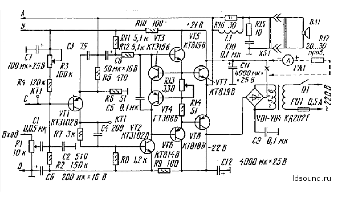

Спасибо, попробую ещё разик установить ГСТ. Сегодня с наскока, при отсутствии времени результат оказался отрицательным. Но тоже результат.
Сегодня снова установил ГСТ вместо вольтдобавки. Транзисторы кт3107б с h21э 100-110, резистор 270 Ом. Постоянка на выходе не изменилась - 1,8 мВ, подкорректировал R3 для соответствия указанным на схеме напряжениям. Ток покоя оконечных транзисторов 1,5 мА. При наличии R9, R10 такой же генерёж, как и с вольтдобавкой, при их отсутствии всё ровно. Фон прослушивается очень слабо (ухо прямо к динамику) при отсутствии внешнего шума за окном и в коридоре, как, впрочем, и было. Осциллограф косяков не выявил ( у меня С1-94). Звук... А звук стал как минимум не хуже (те же композиции).
В схеме из поста 38 их нет. Не мучайтесь - дособерите эту схему. Тем более, что в ней применена противоперегрузочная коррекция (PLIL).
Виктор, благодарю за ответ. Да я и мучился, просто интересно поэкспериментировать. Я думаю (хотя и не уверен), что применение здесь ГСТ всяко лучше вольтдобавки. А по поводу Вашей схемы из п.38 может и соберу
Хотелось уточнить вот ещё какой момент: в данной схеме имеет значение большой разброс h21э выходных транзисторов ? У меня у кт814, кт818 этот параметр в 2,5-3 раза больше, чем у кт815, кт819.
h21э -это коэффициент усиления в схеме с общим эмиттером, а у нас транзисторы включены повторителями т.е. с общим коллектором.
h21э - коэффициент усиления по току. ОК усиливает ток и мощность, вот я и спрашиваю.

У меня на конструкции Акулиничева 89 года похожее было. Зашунтировал конденсаторы с11 12 ( питания) резисторами, чтобы конденсаторы при отключении разряжались. Возник "пердеж " , который прошел, когда я выпаял эти резисторы разрядки.
Я немного не понял Ваш вопрос. Конденсаторы по питанию С11,С12 я не шунтировал резисторами. У меня при включении/выключении лишь еле слышимый щелчок. Генерация на ИНЧ пропала после изъятия резисторов R9, R10.
Да, я это имел ввиду.
