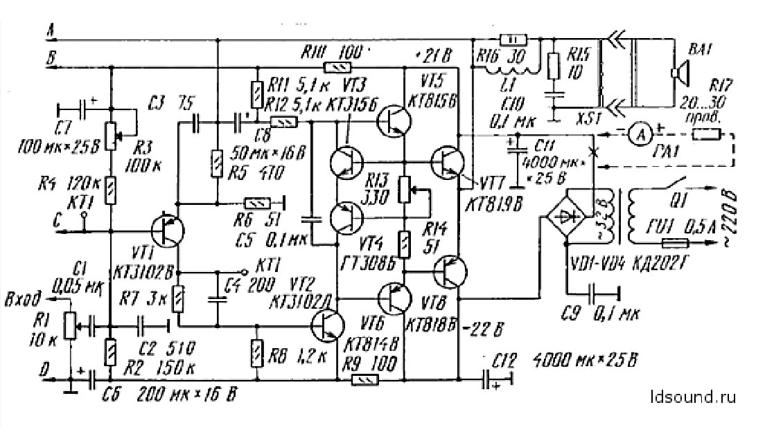

Схема здорово напоминает мне мою Орбиту ...
А мне УМЗЧ с глубокой. ВК одинаковые. Отличаются драйверами (входной каскад+ УН). Так что хочешь не хочешь, а эти усилители близки как партия и Ленин.
Необходимо отметить, что скорректированы они по разному. Ну что, комрады, когда "кости мыть будем"? Команда "к барьеру" давно прозвучала.

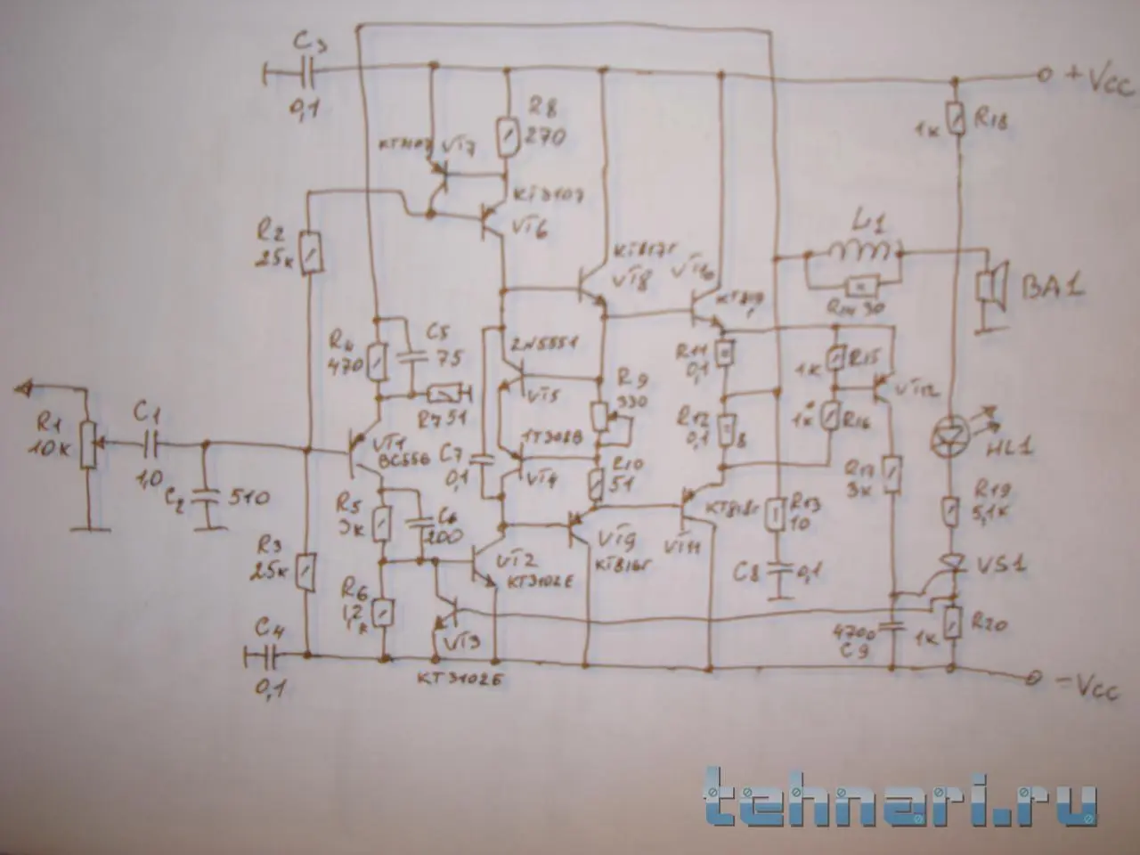

Собирал Наш усилитель году так в 2005. Сразу получил "тот самый звук" , но в процессе отладки выяснилось, что он обусловлен "звоном" на частотах в несколько мегагерц. Устранение "звона" изменением номиналов цепей коррекции приводило к чистому, но не интересному звуку. Прослушивание проводил вместе с звукооператором "Сашей" (работал с Филей, К. Лель, Гришей Лепсом и др.). В результате был сделан вывод о невозможности построения качественного усилителя с драйвером ОЭ-ОЭ, стандартной коррекцией и вольтодобавкой. Поскольку из всех плюсов данной схемы остались только защита (схемотехническая) АС и Шунт Алисона в ВК было решено попробовать изменить схему так, чтобы получить более менее качественный звук.
И еще одна особенность этого усилителя: при работе на 4 омную нагрузку возникала устойчивая генерация на частоте в несколько герц. Такая вот тарахтелка.

В усилке. После анализа схемы заменил вольтодобавку на 2-х транзисторный гст (как в умзч с глубокой оос) и генерация пропала.

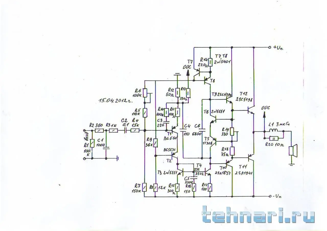

На один из нескольких вариантов точно есть, просто хотелось бы сохранить эволюцию доработок. Или Вам процесс не важен? Кстати в схему из поста 28 уже введена защита усилителя от перегрузки и КЗ (Араслановская).
Фактически, это смесь из 2 усилителей.Учитывая защиту от Арасланова, из 3х.

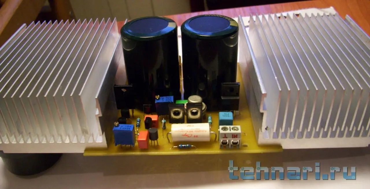

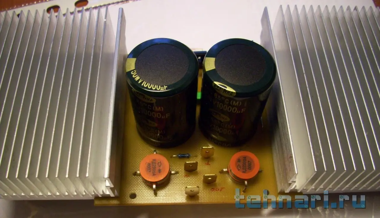

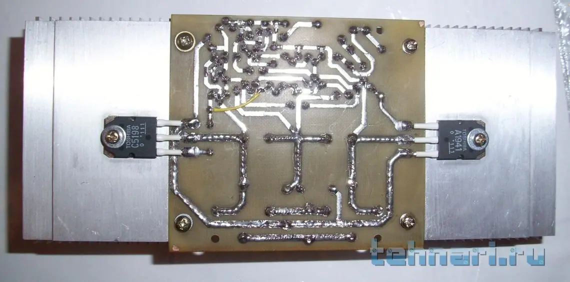

Фото платы. Автор Andreudze.
    46.7 KB · Просмотры: 278
    57.5 KB · Просмотры: 257
    54 KB · Просмотры: 323
    45.4 KB · Просмотры: 635
Да и схема ничего
