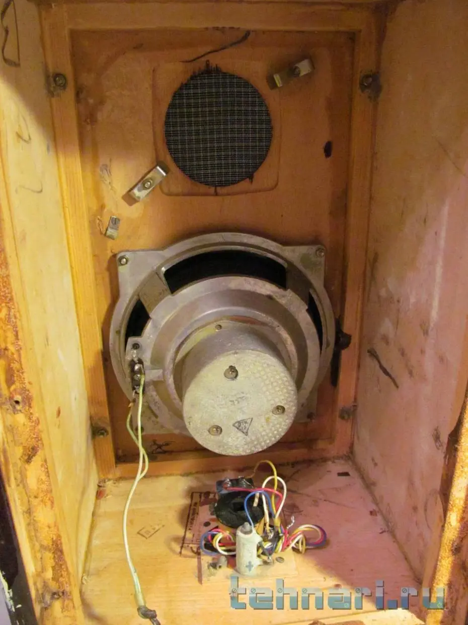

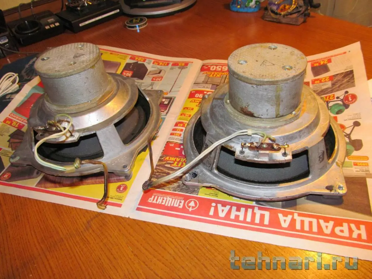

Тоже хочу поделиться своим опытом в ремонте динамиков. Вобщем нашёл я усебя во дворе как-то пару колонок 10 МАС-1, в очень неплохом состоянии. Разобрал, оказалось что пищалки оттуда уже вытащили, а НЧ- головки не работают. Сначала уже думал выкинуть эти динамики, и поставить другие, но рука не поднялась выбрасывать их. Вроде бы динамики ещё не были копанные , но похоже что магнитные системы уже кто-то откручивал. Решил попробовать их восстановить , было интересно что выйдет, так как до этого я динамики ещё не ремонтировал. Итак, обнаружены такие неисправности :1. Заклинивание катушек в магнитных зазорах ( сбитая центровка ) , и как результат- неподвижность дифуззоров , 2. Окисление подводящих косичек , и как результат- почти полное отсутствие контакта клемм с катушками. Сами катушки были целыми , и показывали сопротивление 6 и 7 Ом.
Проведён полный ремонт :
1. Отклеивание резиновых подвесов с центрирующими шайбами ( с пом. растворителя 646)
2. Замена старых подводящих косичек на новые , использовал провод МГТФ . Аккуратно раскрыл фиксирующие скрепки на дифуззоре, припаял новые провода , сжал, прихватил клеем Момент по месту схватки.
3. Так как магнитный зазор был очень маленьким со стороны внутреннего диаметра , я решил немного его увеличить путём стачивания небольшого слоя металла на керне магнита. Равномерно напильником сточил около 0,5 мм , зачистил наждачкой все зазубрины в обл. магнитного зазора. После этой процедуры появилось много металлических опилков, которых прилипли к магниту. Их я убрал с помощью широкого скотча , тщательно очистив магнитный керн. Теперь для катушки появилось место для свободного хода. Разборные части магнита посадил на клей Момент, отцентровал магниты спичками , прикрутил винты.
4. Отмыл корзины динамиков от кучи старого клея , и грязи с помощью растворителя 646.
5. Завершение сборки динамиков- самый ответственный момент, где нельзя спешить. Сначала просто вставил дифузоры в динамики, так, чтобы подводящие провода совпадали с выходными клемами. Потом отцентровал катушки по отношению к керну- вставил 4 картонные полоски друг напротив друга , в нейтральном положении дифуззора. Очень важно- сначала приклеил центрирующую шайбу ( гофрированную ) клеем Момент- Кристалл к корпусу ( тщательно придавливая по всему диаметру пальцем в перчатке) . Когда шайба хорошо прихватилась, через минут 10 приклеил резиновые подвесы к корзине тем же Момент-Кристалл. Перевернул динамики и прижал к ровной поверхности дифуззорами вниз сохнуть под собственным весом на 1 сутки.
6. Когда всё хорошо высохло, подпаял подводящие к клеммам. Оба динамика сразу заработали, ход дифуззоров свободный , без никаких хрипов и и трений.
Оказалось, что в этом деле нет ничего сложного, главное- терпение. Результат меня вдохновил тем фактом, что я эти динамики уже хотел выкидывать, а теперь я буду полностью восстанавливать эти колонки для себя ( но это будет уже в другой теме).

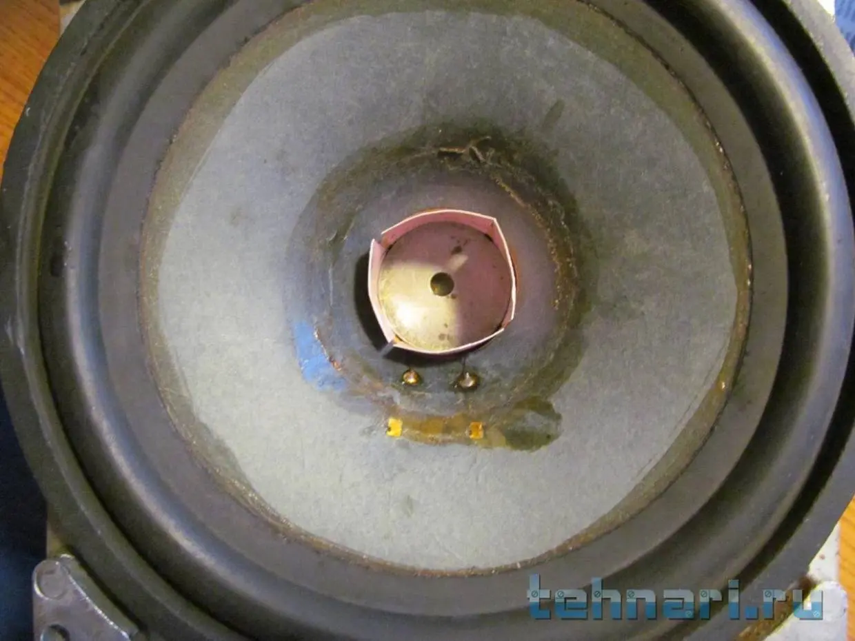

Серёг, вот еще момент:
Покажи мне обратную сторону диффузора в этом месте на этой голове. Похоже на излом, если так то надо усилить будет.
А я уже отвёз динамики в гараж, будут ждать до весны, тогда начну полную доработку корпусов , а то сейчас уже холодно чтобы что-то пилить )) Но вроде там с обратной стороны всё нормально)) Во всяком случае, когда я тестировал их в корпусах , никаких дребежаний и захлёбываний не было, даже не больших уровнях громкости. Без корпусов это было. Но я читал про эффект т.н. воздушного контакта , или чтото типа этого, когда волны с внутренней и внешней стороны диффузора соединяются , и динамик идёт вразнос. При изоляции этих волн это пропадает, я сам в этом убедился на практике
