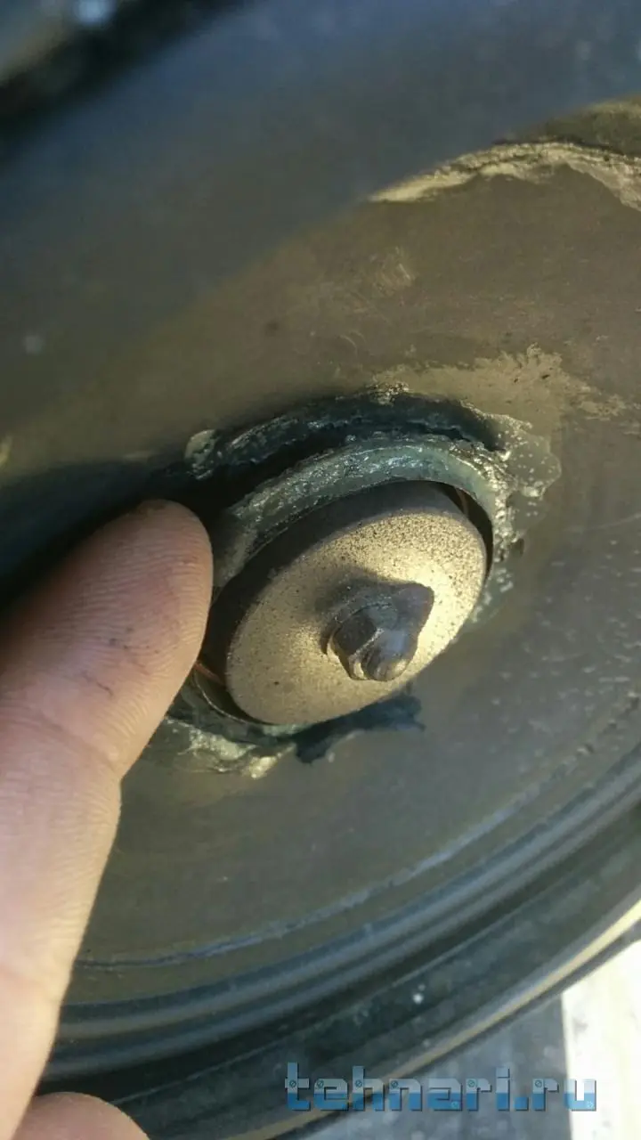

Посмотрите на клиента. Можно в порядок привести?
6гд-6-25 с донорской акустики. Хотел установить на 25АС-309 вместо 3ГД-31. Понравилось как второй звучит, а этот видимо уже некто пытался ремонтировать - обильные следы клея на мембране. Катуха вроде целая.
Реально ли неопытному приклеить диффузор на катушку, что бы как надо получилось? Или проще сходить в магазин и купить за 750 руп. новый?

Я бы пробовал чинить, ну даже из интереса. От количества клея будет зависеть резонанс пищалки и звук, в итоге. А потом можно и новую прикупить, но лучше сразу две.
К стати, перематывал такую пищалку, больше не хочу.
Ну, вот сейчас вылезла еще одна проблема, даже в лупу не могу рассмотреть один конец катушки.
Видел где-то готовые катушки с диффузором продавали по 200 руб. вроде, так и доставка будет всяко разно. За пару вылезет под 600 руб. Все же дешевле, но как все это будет звучать непонятно. Однако придется в магазин идти за целым дином. :(
Лучше конечно новый, морока сэтим динамиком. У меня тоже есть единичные экземпляры, пару восстанавливать напряжно.
Да, решил купить новый.
Этот жаль конечно, но может как нибудь под настроение потренируюсь.
