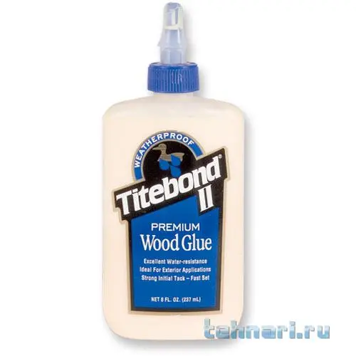

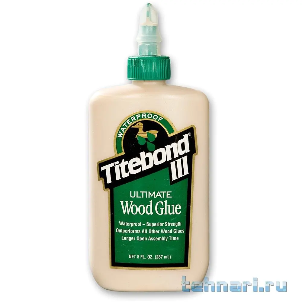

Лучшими из доступных считаю вот этот клей, сам применял многократно, только положительный резалт. Момент и рядом не валялся.

Да что ты говоришь в Инете его полным полно, хоть гранулами, хоть порошком, хоть уже разведенный. Набери - Казеиновый клей ... :)))
