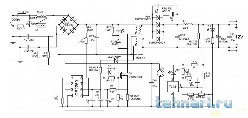

Полосы коричневые - 11 Ом, красные - 22.
С бухты-барахты заменить этот ШИМ на другой не выйдет, pin2pin совпадений не нашел, тем более неизвестны его технические характеристики, рабочая частота, напряжение питания
Всё это можно узнать из полноценного даташита, а не из обрезка который ТС прикрепил. Вот ---
Полные аналоги есть у нее, OB2268/2269, их будет легче найти, думаю. Первоначальный запуск должен происходить через эти 2 резистора по 750 кОм, а потом уже она начинает работать от обмотки самопитания. Может быть какой нибудь из этих резисторов обрывается под напряжением, попробуйте поменять по очереди
Спасибо за ответ. Скажите пож допустимый номинал какой можно поставить вместо 750кОм? И есче при прозвонке r9 в режиме 2000к,200к,20к показывает тестер 000, в режиме 2000 оМ показывает 001, в режиме 200оМ показывает 01.3, он замкнутый?

Два резистора 750 кОм стоят по питанию ШИМ, у меня нет в наличии данного номинала по тому и спрашиваю можно ли поставить другой номинал

подскажете пожалуйста какой номинал у резистора R9
ищите такие же, не надо менять их номинал.
Килоом по 560, 620, 680 попробуйте
Чего тут гадать-то ?
Эти резисторы включены последовательно, следовательно, их суммарное сопротивление 1,5 МОм. Вот надо набирать этот номинал из имеющихся. Желательно, чтобы резисторы, включённые последовательно, были одного номинала.
На самом деле общее сопротивление этих резисторов может варьироваться в широких пределах, но как и сказал Сергей, нужно чтобы они были равного номинала, потому что с этим связано падение напряжения на них. Как известно, максимальное рабочее напряжение маленьких китайчат составляет 200 вольт

Итак пишу результат. Времени не было заниматься но на днях выделил часик и попробовал заменить шим, поставил OB2268 и блок ожил. Но у меня есче один такой же пациент только симптомы другие. На выходе напруга есть но пульсирует, светодиод мигает в такт пульсациям. Заменил все литы во вторичке и в первичке, результат нулевой. Заменил ШИМ поставил тоже OB2268 картина не изменилась только появилось клацанье в такт скачкам на выходе.
Проверяйте цепочку из резистора и диода с трансформатора до ноги питания микросхемы
