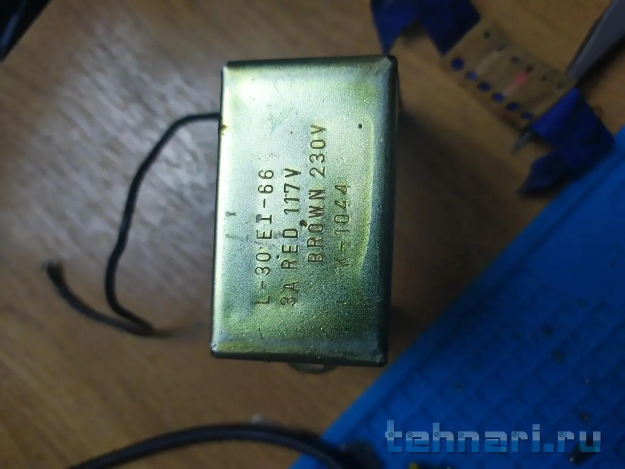

А вот кто , а мы тута истщем .Какое напряжение и ток нужно от трансформатора?

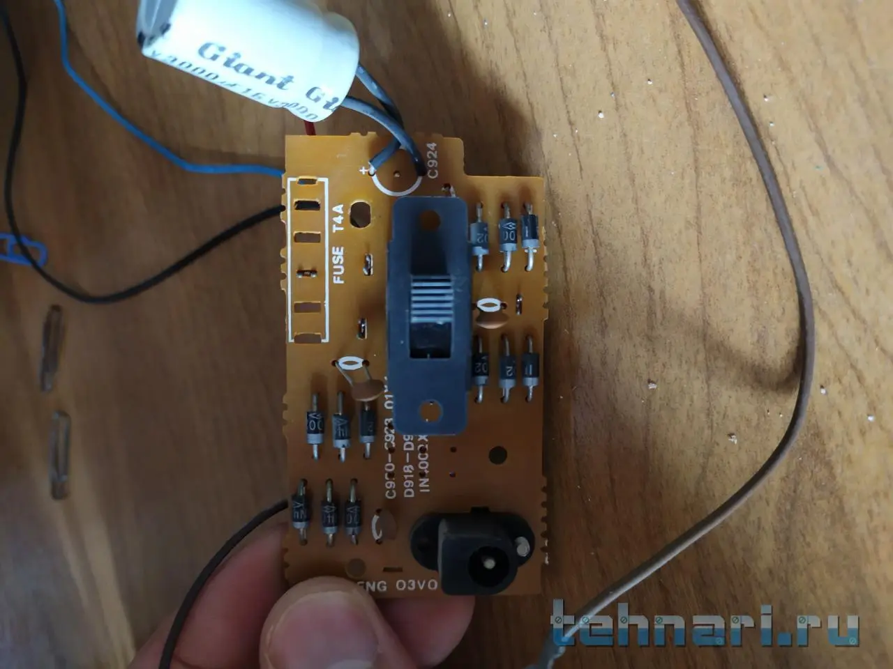

На какое напряжение конденсаторы после выпрямителя? Сколько вторичных обмоток?http://www.tehnari.ru/attachments/f1...606_195821.jpg
А вот здесь ситуация , что нужно защитить от перегрузки уже линию , инач перегрев выпрямителя , а там и обмотки .
Ну тут не сложно , возьмите схему выпрямительного моста , а кондёр уже к нему подключен .где выпрямители находятся
16В 3000мкФ. Значит 12В питание. Транс надо в районе 9В, и ток не менее 3А значит. Посмотрю вечером в загашнике.Кондер на 3 киловольт, 16uf.

На 3 А довольно здоровый получается , влезет он туда ? У меня был такой , размер примерно 7 х 7 см .Ну да. Родной сгорел

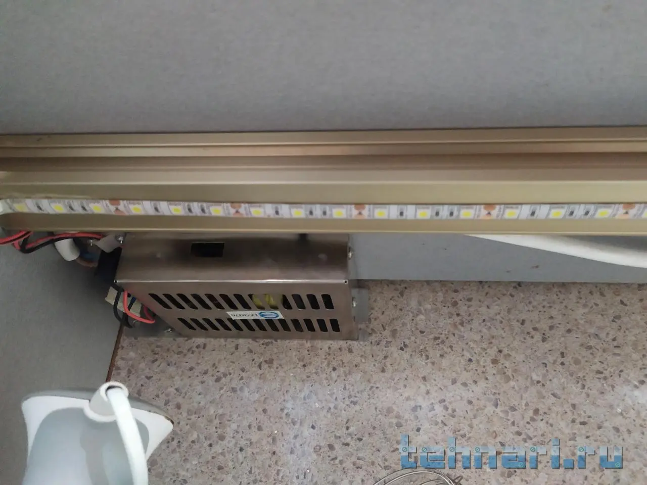

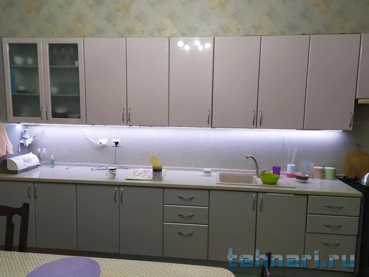

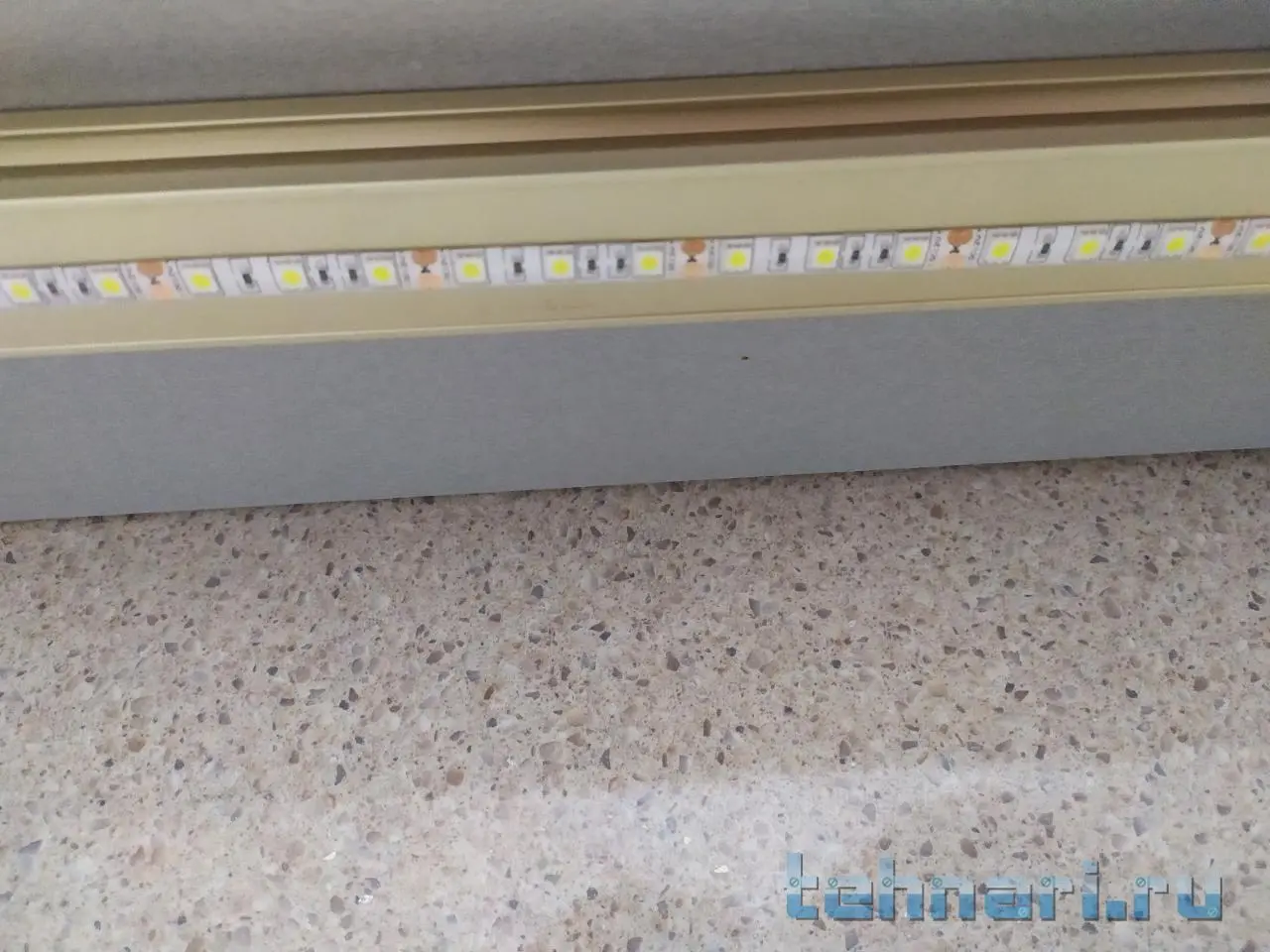

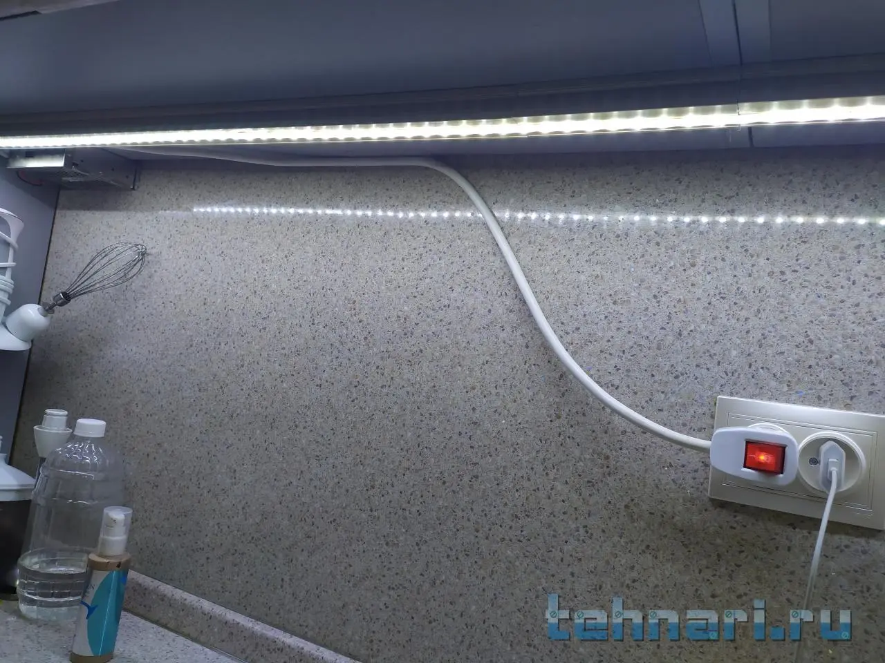

Нормально! Выключатель на вилке?Закончил.
