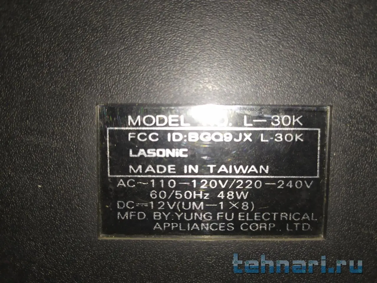

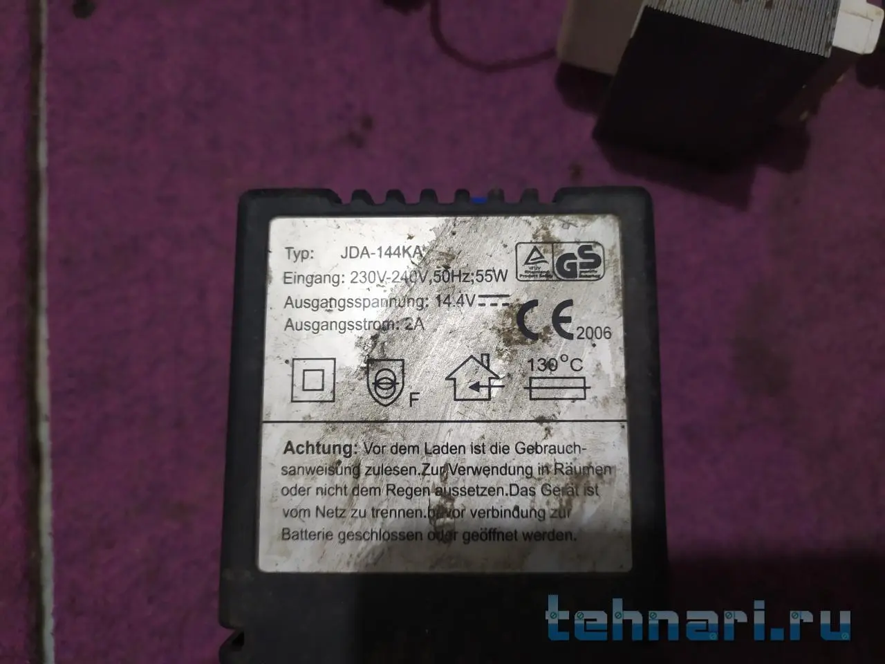

Ребатя в общем напоминаю. На первом фото характеристики мафона, а дальше транс зарядника от шуруповерта. Можно ли с ним что то сделать, чтобы добиться тех же значений и впихнуть в мафон?
Сколько вольт на выходе после моста? Если больше чем 12 то нужно посильными для Вас методами (например смотать часть витков вторички) это напряжение снизить.

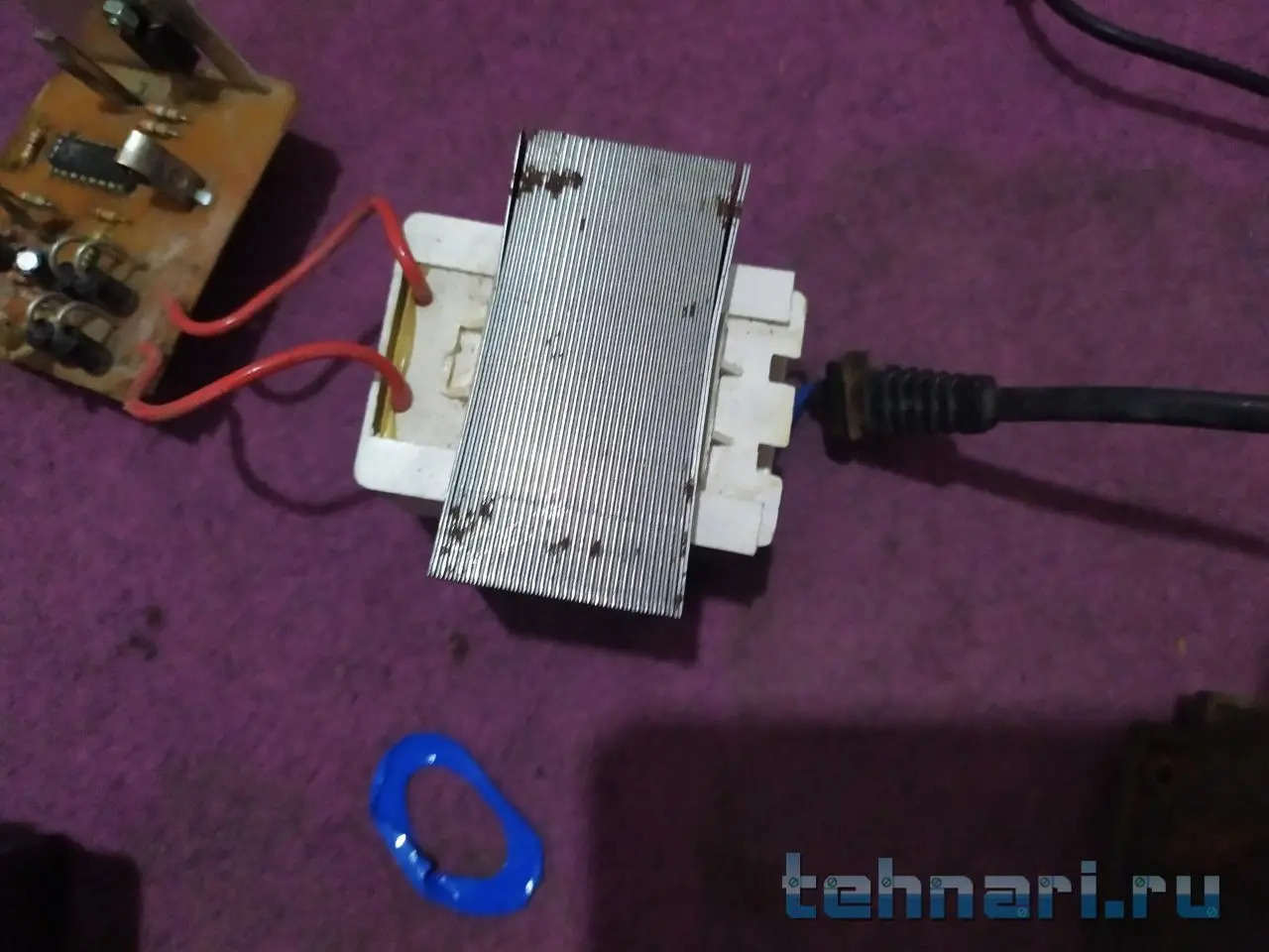

Если магнитопровод заварен, сложно будет это сделать. Пусть сфоткает сбоку
А зачем что-то делать на выходе под нагрузкой будет 13 В , как раз напруга свежей батареи , если всё же хочется понизить на 1 В , поставить последовательно 2 диода .
Да, именно так. Но можно десяток витков просто выкусить, не разбирая железа. Всегда так делал.. И доматывал, бывало. )) Сейчас-то можно обойтись и без этого, вон ребята сколько вариантов накидали. ))

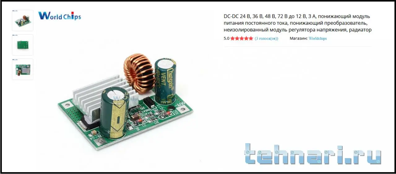

Точно не сгорит ничего? Преоьращователи есть у меня

применить понижающий dc\dc преобразователь,
