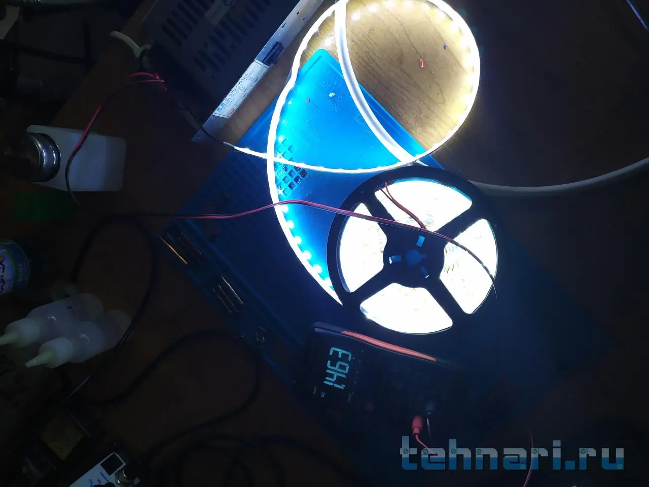

На странице товара указано потребление в 9.6 ватт, но это как я понял , для 24 вольтовой ленты. Для остальных не указали. Один из купивших кинул тесты свои. И получилось, что лента в 12 вольт потребляет 2.6 ампер. а после нагрева уже 3
Так я и писал , если не хотите жечь диоды питайте пониженым напряжением . Исходя из информации в отзывах , греются на максимуме . ЛИБО нужен ограничитель тока , что в принципе одно и тоже . Те же контролеры с пультами (У меня на 72W RGB).
Они уже с выпрямителями , насколько понял и довольно мощные .
Ну видимо да, поскольку один даже термопастой был покрыт . Увидел, когда разбирал доя апгрейда
Так я и писал , если не хотите жечь диоды питайте пониженым напряжением исходя из информации в отзывах , греются на максимуме . ЛИБО нужен ограничитель тока , что в принципе одно и тоже .
А зачем еще ограничитель, если линия 12 вольт и так только на два ампера расчитана?
А вот здесь ситуация , что нужно защитить от перегрузки уже линию , инач перегрев выпрямителя , а там и обмотки .
Ну да на фото же вся бобина целиком
Был вопрос от вас : какой мощности нужен БП для всей ленты ?
Ответ дам такой : 1. Паралелим линии 12в двух одинаковых блоков и запитываем ленту , сравниваем разницу в падении напряжения .
2.Отматываем метр , два , 2,5 и т д - запитываем на любом участке - смотрим падение , замеряем токи потребления , высчитываем по закону Ома все что вам нужно.
Решил провести свой тест. Оказалось, что даже после нагрева лента не потребляет больше 1.5 ампера. А учитывая, что использовать я буду не всю длину, мощности бп должно хватить.
