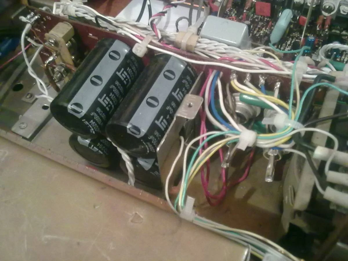

Всем доброй ночи! Отыскал у себя в закромах Эту вещицу + в придачу к ней колонки Radiotehnika S-30. Включил в сеть - в колонках жуткий гул. Порыскал по форуму - понял, что надо менять конденсаторы. Но вот возник вопрос: Этот усилитель, как я понял - на 20 Вт, а колонки - на 30 Вт. Ничего плохого не будет, если эти колонки подключать к этому усилителю?

Сейчас заметил странность - включаю - гула нет, через 3-4 секунды - щелчок, гула нет, потом ещё через 3-4 секунды - щелчок, и появляется гул. Щелчки как раз в районе конденсаторов.
Это срабатывет реле защиты акустических систем, расположенное около конденсаторов фильтра, а гул, действительно признак неисправных конденсаторов по питанию усилителя.
Посмотрите по поиску. Ро ррр столько уже написано,что многие пальцы истерли. Релюха срабатывает-постоянка на выходе умзч значит. А так обычно начинают с питания
Поставь на каждый источник (26 и 31 В) по паре банок 10000 мкф, их хватит с головой. Я на своем еще и умощнил мост источника 26 В до 2 А , ну это так сказать уже "изврат от нефиг делать" :)

а на 31 в зачем 10000мкф? там и 2000 с головой . а вот на 26 и по 20000 в плечо поставить не грех )

вполне подойдут . но если усилитель будет использоваться на полную ,то на линию 26 в поставить по 6т-10т мкф а на линию в 31 в поставить по 3т-6т мкф .но если усилитель будет использоваться с колонками типо S-30 то конденсаторы которые ты предложил подойдут.

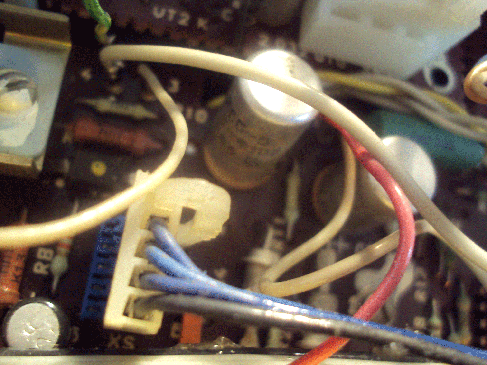

На этой фотографии видно, что под конденсаторами какие-то "крышечки" болтаются, очень похоже что они вытекли. Их тоже придётся менять?

Плохой снимок, особо ничего невидно. "Крышечки" это картонные прокладки, тут всё ок.
