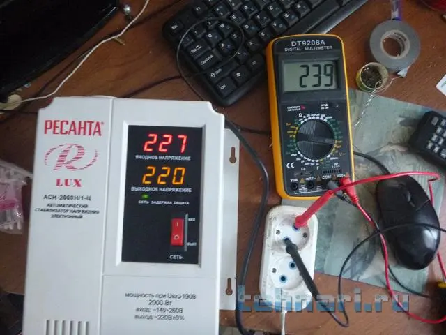

После замены реле аппарат заработал, а вот показания вольтметров различаются, особенно входного напряжения.
    18.7 KB · Просмотры: 249
    30.3 KB · Просмотры: 408
есть две ресанты в доме и ни одно показание их индикаторов не сходиться с показаниями мультиметра.
Всем спасибо за помощь :)
Когда мне принесли стабилизатор он показывал 243-246В, я не поверил
решил, что надо проверить. Померил напряжение сети. Мультимеры: APPA 62, DT9208A, DT832
    31.5 KB · Просмотры: 235
Т. е. до ремонта он показывал правильно, а после начал привирать?
Да уж, получается ресанта всегда на выходе показывает 220 вольт?)
