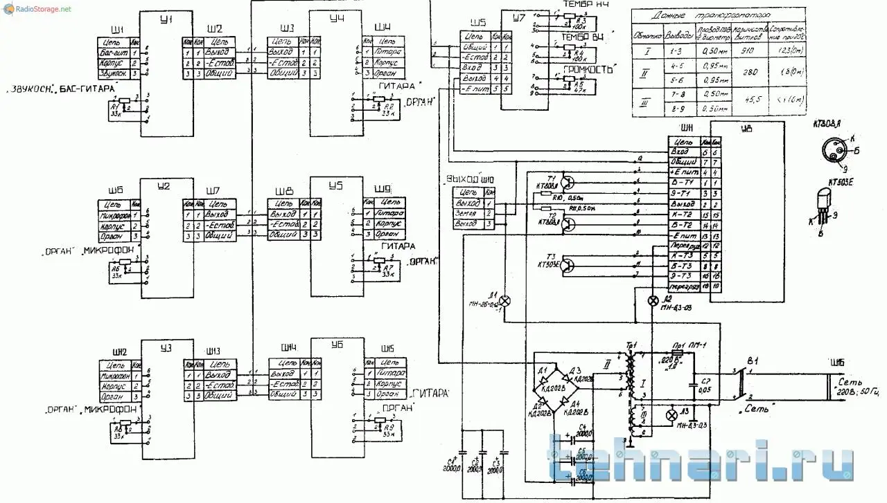

При вставленной плате усилителя напряжения перегорает резистор 0.5 ом на выходном транзисторе Т 2 и транзисторы Т2 и Т3 в плате усилителя напряжения .
Все глаза поломал особенно на второй картинке, но не нашел ни резистора 0,5 Ом, ни выходного транзистора Т2 на плате усилителя напряжений.
Можно увидеть схему девайса в нормальном качестве?
Фальконист большой молодец, всегда готов помочь советом, подсказать что и как делать. Но это не умаляет важности предоставления человеком минимально необходимых сведений. Потому что без них просто нереально помочь, как бы этого и ни хотелось. Не зря на коте существует расхожий ответ на подобные вопросы, «экстрасенсы нынче в отпуске» :) Вот схема

Ну так совсем другое дело!
Судя по вылетающим транзисторам, у ТС завышено питание +-Епит. Нужны измерения этих напряжений.
Пусть хотя бы постоянку на выходе глянет, вместе с питающими напряжениями. Уже сколько раз написано об этом

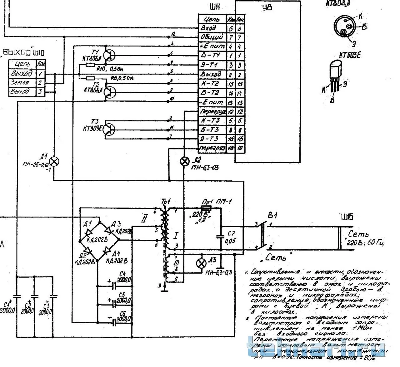

Сергей, может быть там короткое в плате усилителя, база оконечника Т2 постоянно открытая и из-за этого сгорает "сопля" в цепи коллектора.

Почему я сказал на счет завышенного питания? Да всё просто: транзисторы Т2 и Т3 схорают из-за превышения напряжения Э-К. Именно этими выводами они подключены к разным полюсам питания через резистор R4 малого сопротивления, а больше ничего так не подключено. Отсюда и мой вывод. Разве это не логично?

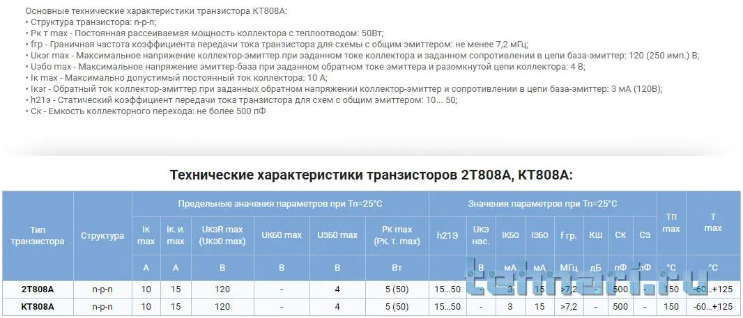

Питание оконечного усилителя +/- 47 Вольт, это максимум. А у выходных транзисторов КТ808А максимальное напряжение К-Э 120 Вольт. Откуда там возьмётся превышение?
    47.3 KB · Просмотры: 129
Т2 и Т3 - КТ503Е, а у них напряжение К-Э импульсное 80 В.

Народ, ну что же вы все какие невнимательные?
Речь в моих постах про Т2 и Т3 платы усилителя напряжения. Выходные каскады пока рано рассматривать, если предвариловка летит.
Причины превышения напряжения могут быть самые разные. Самая банальная - трансформатор включен в 220 В на первичную обмотку 110 (127) В.
А ведь Николай похоже прав, говоря про те транзисторы! За соснами леса не увидел я. Может быть транзисторы бракованные? Нужно менять их на 2n5551/2n5401, они более выносливые
