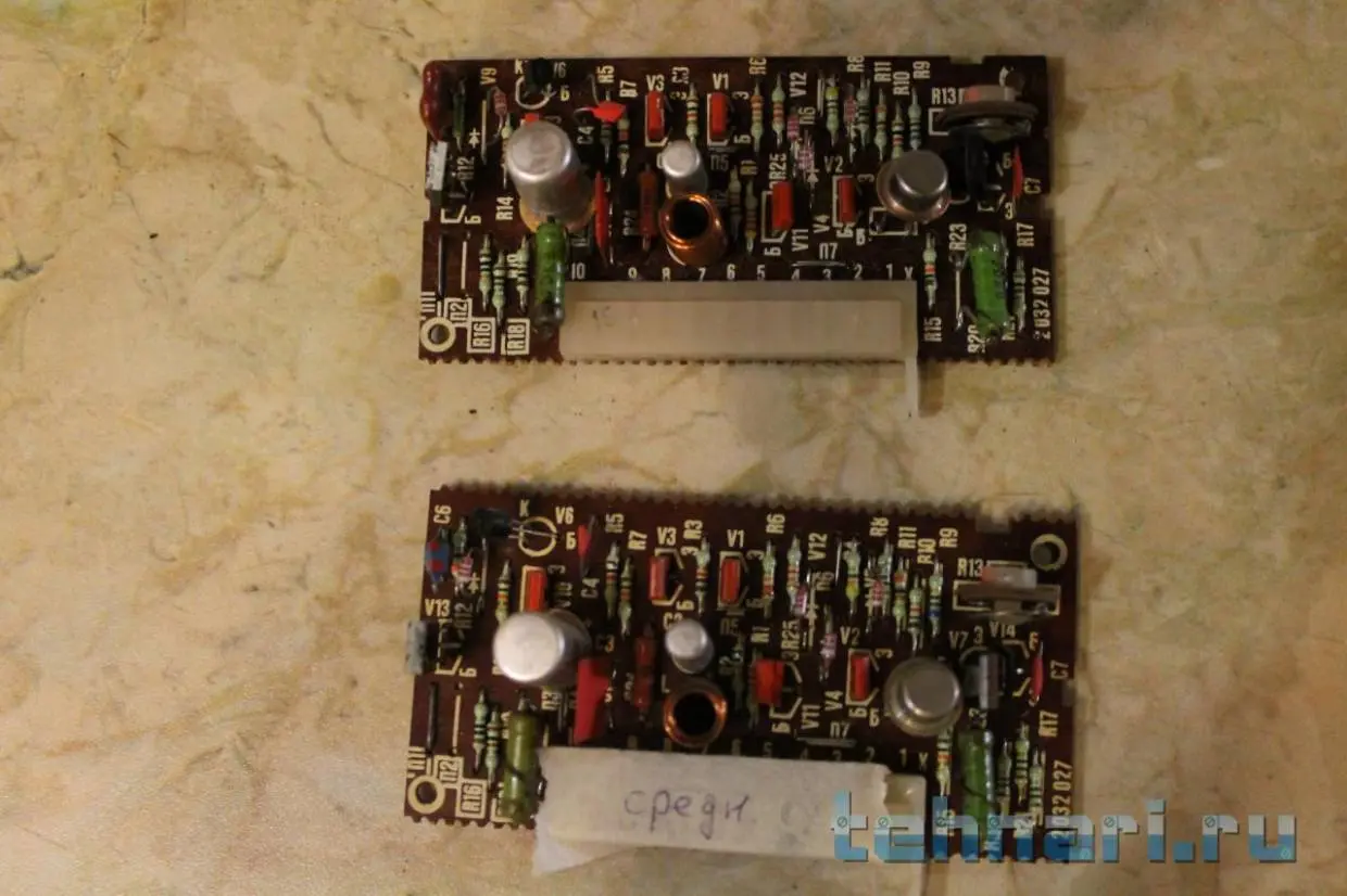

Собираюсь менять по 2 электролита (их там всего два) на 2 платах усилителя.
Нужно ли менять еще какие-то?

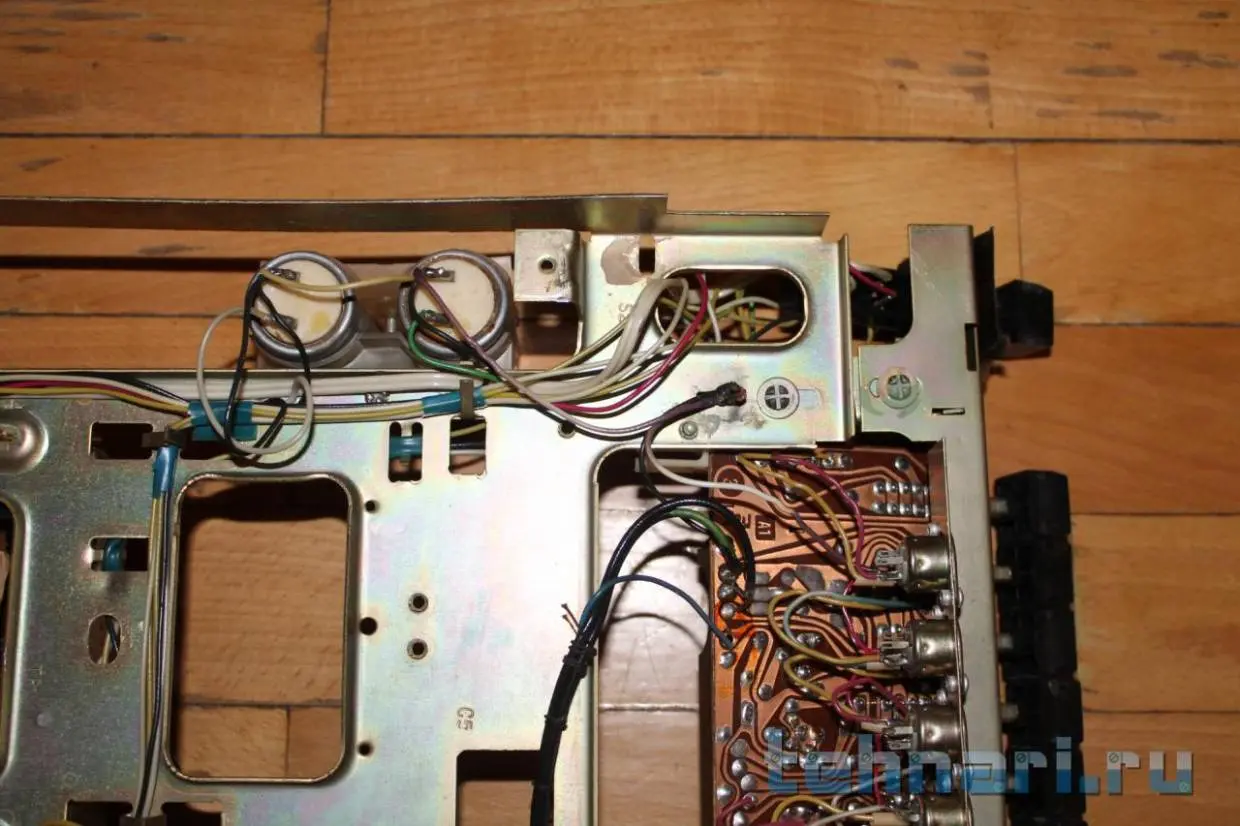

Еще найдено окисление в месте подключения двух больших электролитов в шасси.
то это за контакт и на что он может влиять.
Пропаять-бы.
КТ361/315 к чертовой бабушке все, вместо них либо 3102/07, либо BC556(57)/BC546(47).
А постоянку на выходе УНЧ не замерял?
Чем вам 315 не угодили? Давайте не будем уродовать аппарат, а менять будем лишь то, что действительно этого требует.
Вы прикалываетесь над нами?
Скорее не понимает, что за пол века там много чего могло высохнуть в разных цепях. Вон те большие банки прикрученные к корпусу можно оставить, если вам деньги дороги. Остальное - под замену.
Это и есть те самые банки основного питания. От них питается УНЧ.
