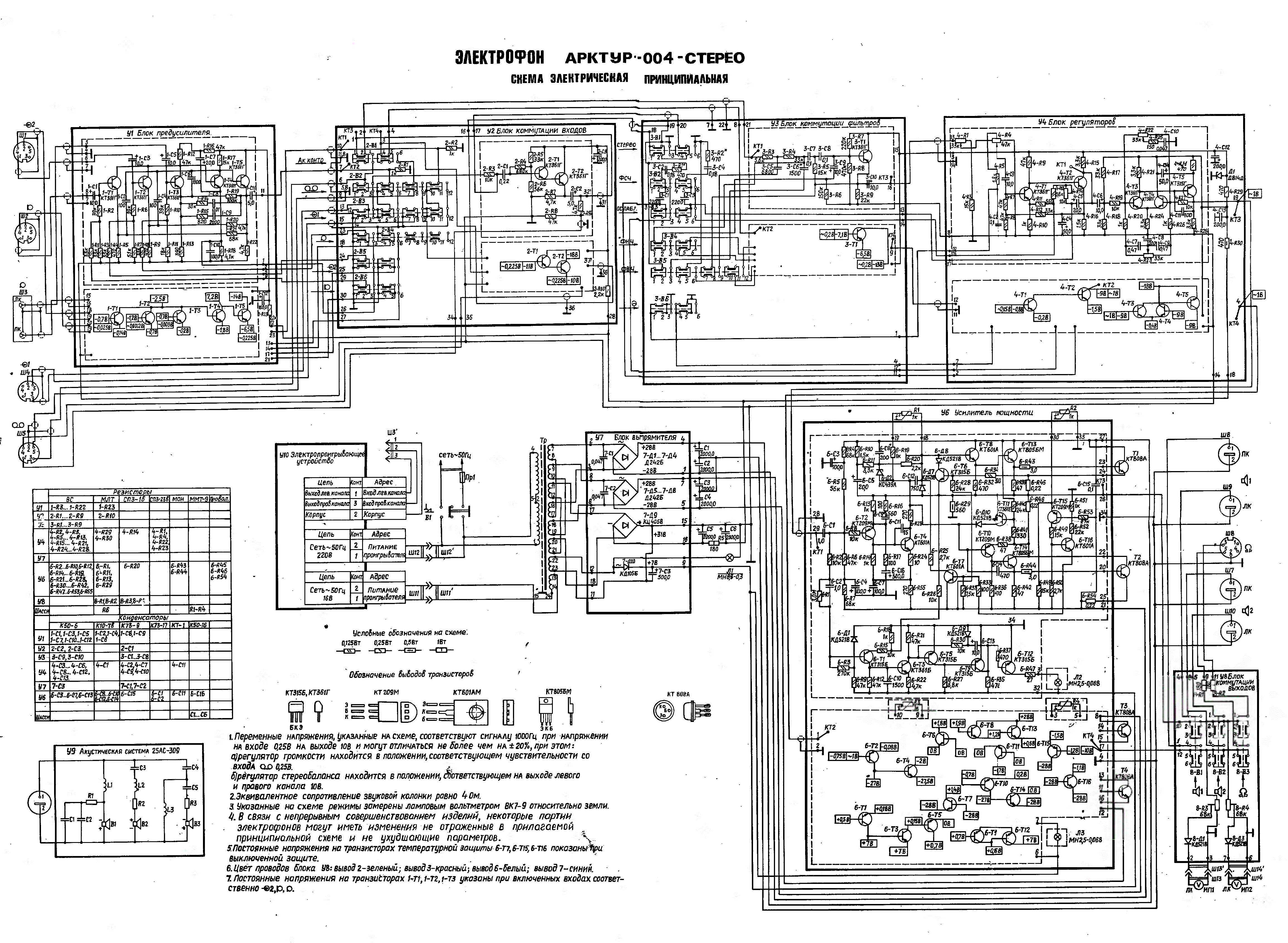

WOLF у меня была в 004(как в 003) именно первая схема да и в нете полно сканов паспортов 004 со старой версией УМ.
поставь 02/07 транзисторы вместо "клопиков" (315/361) звук должен стать на порядок лучше, а там если и этого мало будет, можно сделать новую схему.
У Арктура другая проблема - унитра. Уши вянут, когда any color you like слушаешь с его длинными синтезаторными пассажами. Хотя... Ладно, подумаю на досуге о замене 315. У меня сейчас больше думы почему она останавливается иногда. Потом запускается, но не всегда - приходится питание рестартить.
вот такая схема
это у всех вертушек на этом ЭПУ беда, и все требуют доработок. По Арктуру тебе надо бы с "Арктуроводами" пообщаться, их ведь довольно таки много переделывали люди. :)
Поговори еще с Александром Анатольевичем (Focus 016) Он Веги переделывал (ЭПУ)
