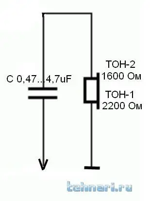

Все заработало, как надо, громко, сочно, по-виниловски. Но ровно наполовину. Если раньше были странные траблы с одним из каналов и приходилось выкручивать баланс влево, то теперь правый канал в режиме Stereo - умолк совсем. Если повернуть баланс вправо, то звука нет. Однако выход УНЧ в порядке - если нажать кнопку Mono то играют оба канала и причем громко. Прозвонил цепь от головы "до самых до окраин" - все ОК. Перекинул местами платы усилителя - ничего не изменилось. Правый молчит в режиме Стерео. Добрался до переменников-регуляторов громкости и баланса - они исправны.
И еще подключился высокоомным наушником-телефоном к выходу "Магнитофон" левый играет, правый молчит.
Где копать?
P.S. До пробного пуска, тщательно просмотрел платы. Нашел повешенную "соплю" на дорожках, видимо при пайке электролитов капнул, а может и не я...
И еще отмечу, что в Бедске в те времена аппараты видимо собирали школьники на летней трудовой отработке. Почти половина проводов соединяющих меж собой платы не облужены на концах! Два раза тянул провода и они просто вытащились из припоя. Прошлось пробежаться по этим местам.
Ну так пройдитесь наушником по всему тракту, найдите, где сигнал пропадает, только к наушнику добавьте конденсатор
Да, завтра наверно займусь, прощупыванием наличия сигнала.

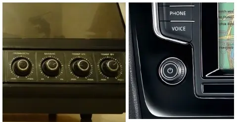

А можно мнение узнать более развернуто? Имеется ввиду, что не так страшен черт как его малюют? А если обойтись заменой только фонокорректора-предусилителя? По сути то и сам корпус достаточно объемный. Можно запихать туда много чего. Моя "Вега-108" внешне почти идеальна. Даже лак на шпоне благородных пород не потресканный. И эти чудо-крутилки в стиле нынешнего Volkswagen. Можно сказать, что аппарат опередил время...
