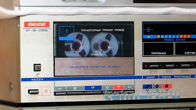

Здравствуйте Николай. Большое спасибо за советы на форуме по реставрации Веги. В частности по восстановлению работы индикатора. В настоящий момент возникла следующая проблема. При нажатии клавиши Воспроизведение иногда ведущий двигатель не запускается с первого раза. При повторном нажатии запускается. Но в процессе воспроизведения может вновь остановиться. От времени с начала воспроизведения не зависит. Есть зависимость от производителя кассеты. Без кассеты крутиться без остановки. Все электролиты поменял. Заранее благодарю за совет.
Я бы начал с проверки монтажа, в частности, поиска холодных паек.
Затем проверил бы сопротивление катушек двигателя.
Если всё Ок, замените 157УД2, иногда она даёт такой эффект. Ну а если уже ничего не помогает, придется вооружиться осциллом и смотреть на какой катушке пропадают импульсы и почему.
В блоке ведущего двигателя обнаружил электролит C2 на 3-ей ноге DA1.1 Его не менял. Может начать с его замены?
Здравствуйте Николай. Заменил электролит и 157уд2. Теперь без кассеты крутит без остановки . А с кассетой не хочет. При нажатии клавиши воспризведение сразу сброс головок типа автостоп. Если нажимать на клавишу не отпуская,то идет воспроизведение но слышен треск похожий на тот, что издают реле. Т.к . осцилла дома нет, наверное придется с дальнейшим изысканиями завязать. А изменение положения электромагнитов может давать такую картину?
