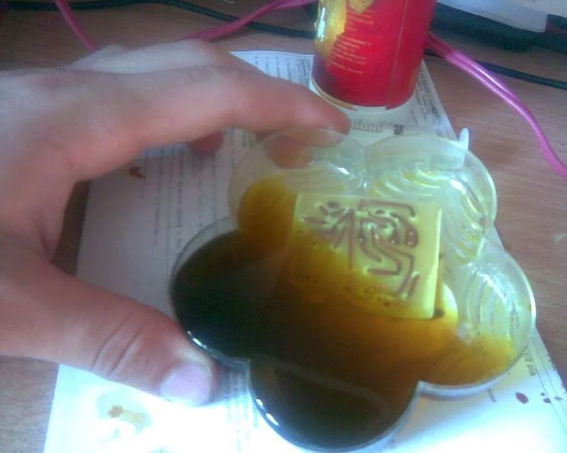

вытравил, с первого раза не получилось, но со второго сделал аккуратнее

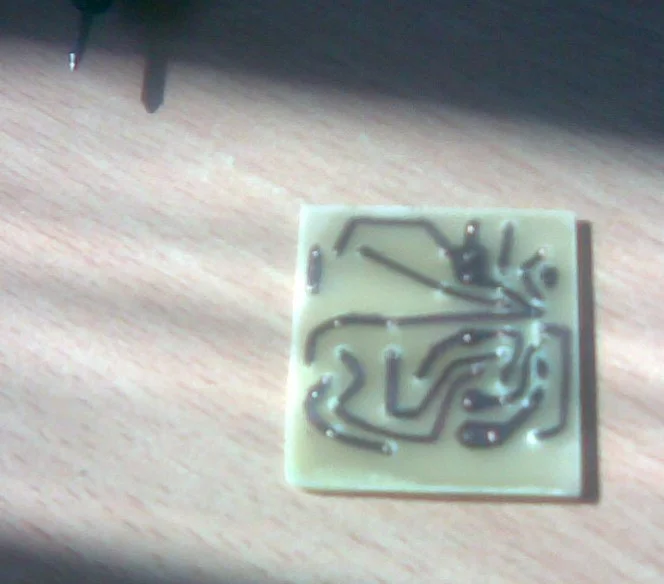

можно ли не сверлить отверстия а сделать некий smd монтаж?) (места под отверстия я просто кернил)

Сильно накернивал. При пайке дорожки могут отслаиваться.
это Вы определили по белым пятнам? такие же пятна, по краям, у меня появлялись на месте излома, когда я подпиливал нужный мне размер, а потом отламывал этот кусок...
Да, именно по пятнам. Произошло расслоение, надо было просто наколоть толстой иглой и просверлить, а потом уже рисовать. Во всяком случае я так делаю.
