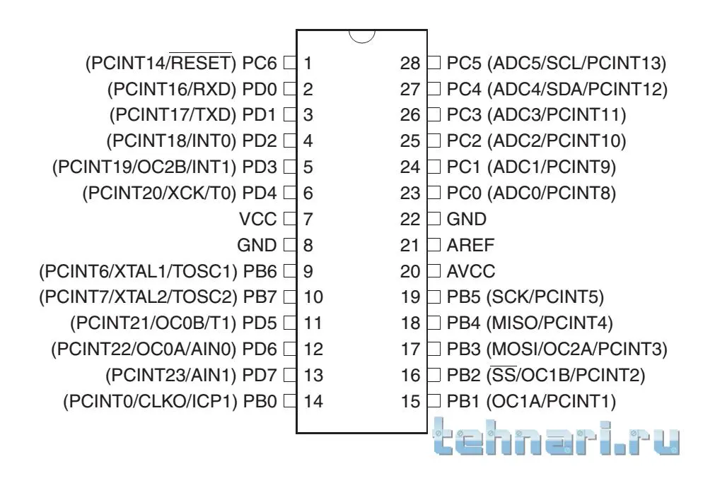

Чего на этой картинке видите Вы и не вижу я?
Это не даташит
это распиновка.

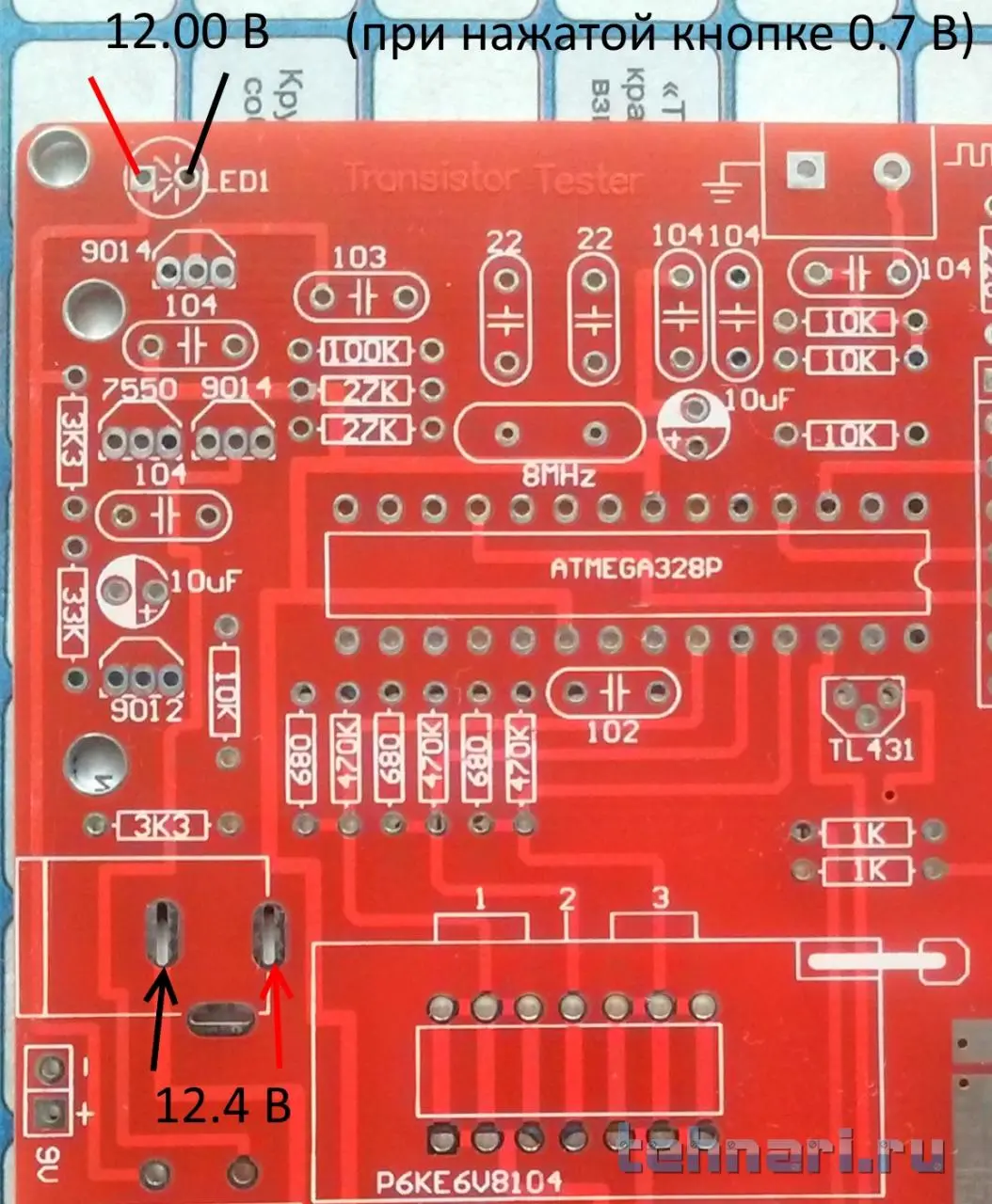

Светодиод оказался "ходовой частью" - он задействован в схеме управления питанием. Его неправильная запайка приводит к нарушению её работы.
Без выпайки проверяется так:
При нажатой кнопке енкодера (включение питания, кнопку удерживаем нажатой) мультиметром измеряем напряжение на светодиоде. Если там 1,8 В и более, выпаиваем его и переворачиваем. Можно пока не запаивать и снова нажать кнопку енкодера. Загорелся - запаиваем, не загорелся - меняем.

А я только констатировал факт что 14 нога задействована.
На нём написано S9012
Один в один с KTC9012, только другой производитель. Я же говорю: аналогов - море.
DRK, Вы ошибаетесь.
Эта ножка МК (впрочем, как и многие другие) является многофункциональной. Но в данном случае она использована под младший разряд порта ввода/вывода PB. Обратите внимание, она соединена через резисторный делитель с 15-й ногой (PB1), а его средняя точка идет на панельку с исследуемым радиокомпонентом. По совершенно аналогичной схеме соединены PB2 c PB3 и PB4 c PB5.
При выключенном питании измерьте сопротивление на самом малом пределе между контактными площадками, помеченными стрелками. Я почти уверен, там будет сопротивление, близкое к нулю.
Сопротивление Кол-Эмит 263 Ом и Эмит-Кол 352 Ом, если поменять щупы местами.

Выпаял транзистор S9012. Выставил Мультик на прозвонку шуп "+" установил на базу и... Б-Э=Пи-и...(38,1 Ом); Б-К=321 Ом; затем "=" щупа на эмитер и замерил Э-К=345 Ом, а наоборот К-Э=266 Ом.
Говорю же - труп он. Выпаивать было совсем необязательно.
Светодиод - выпаивать и менять местами выводы.

Съездил в магазин, купил такой же за 7 руб. S9012 (магазин далеко не дешёвый, но там почти всё есть, так что решил не искать, разъезжая по городу)...
А не чего страшного, что на нём показывает 12 Вольт? (или это из-за того что он впаян неверно?
Или впвян неверно, или в обрыве.
Я его выпаял. Старый транзюк вернул на место. Замеряю место выпаянного светодиода, показывает 12 В. Что то очкова вставлять туда его он не сгорит от 12 В?
Ставь, не боись.
А зачем старый (пробитый) транзистор запаяли на место? В чем смысл этого действа?
Раз уж выпаяли, надо было ставить новый (исправный).
