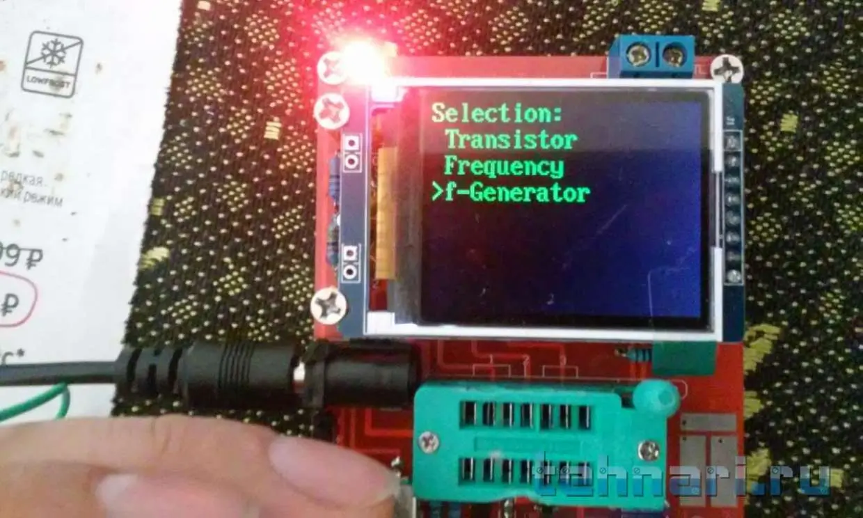

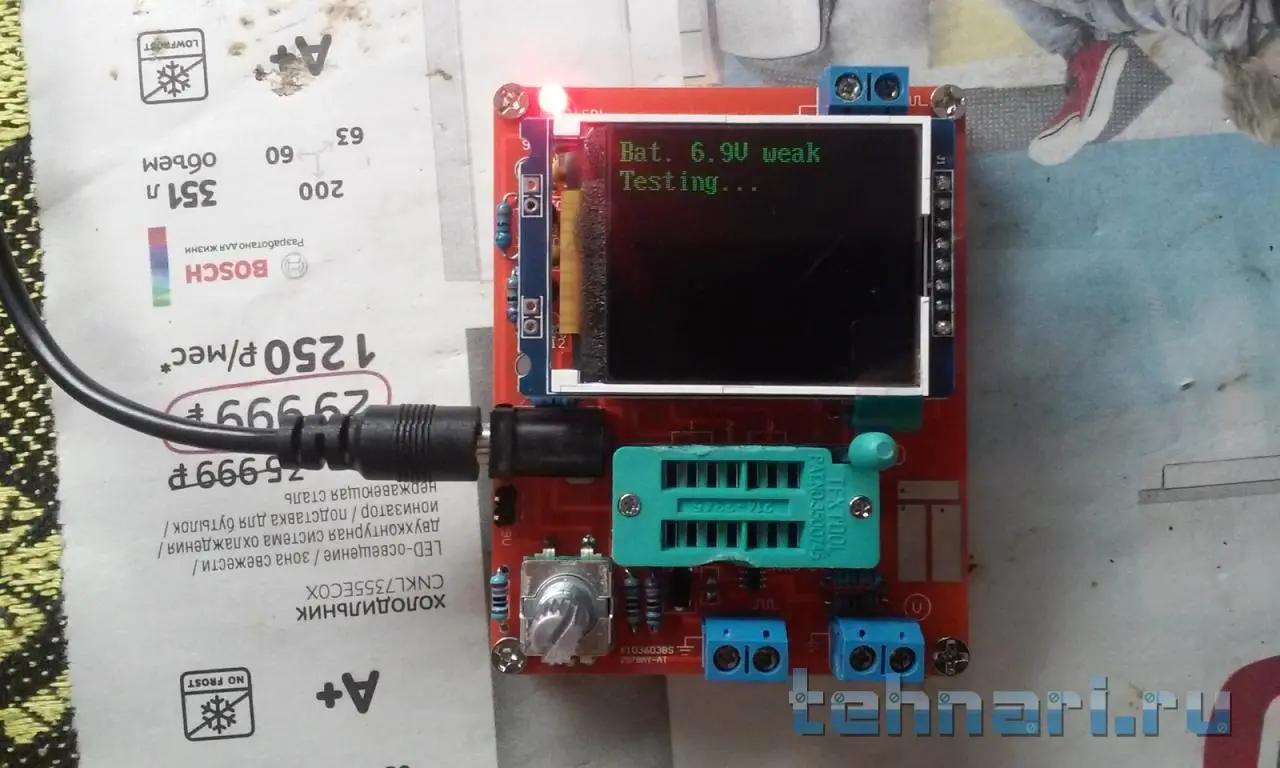

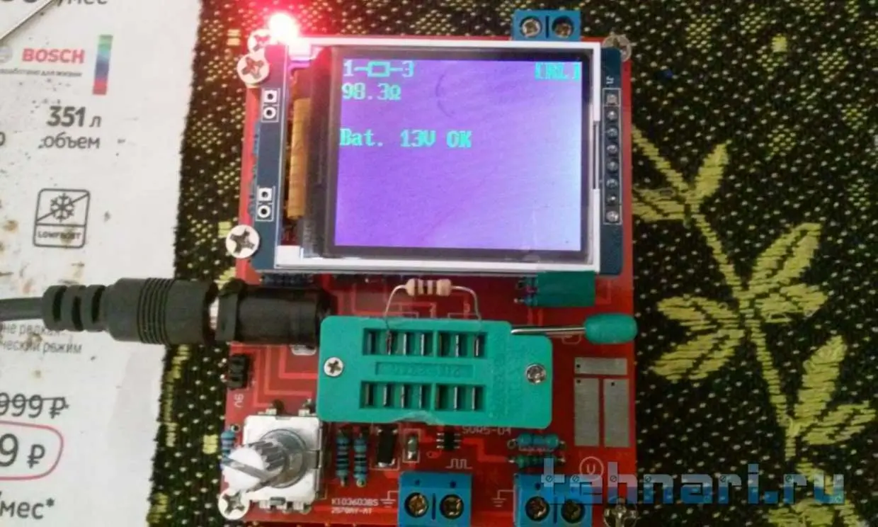

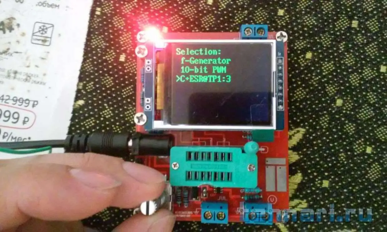

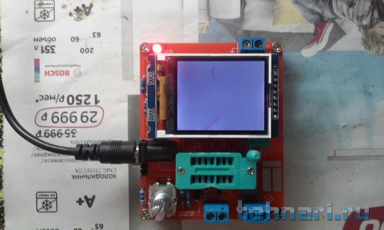

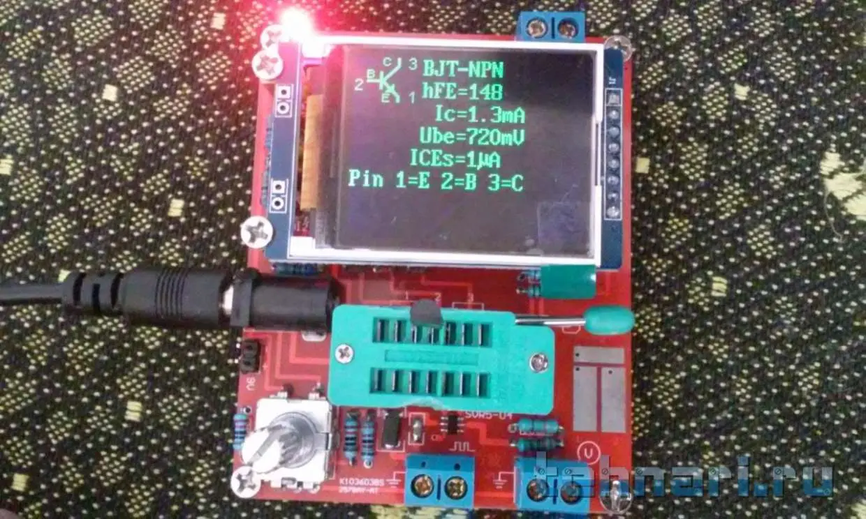

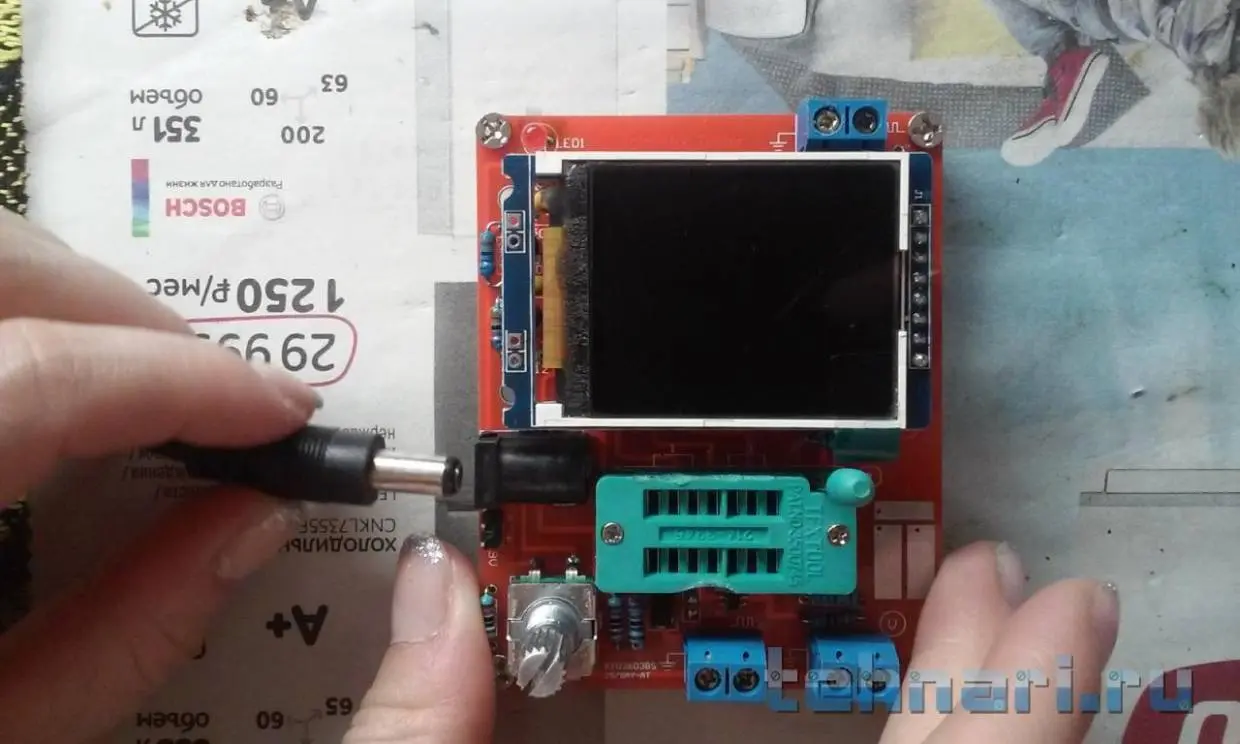

УРА! ЗАКОЛОСИЛОСЬ!!! Вы были правы милорд, диод играет важную роль. А так же видимо была плохая пропайка Либо на транзисторе 9012 либо стабилизатора 7550...

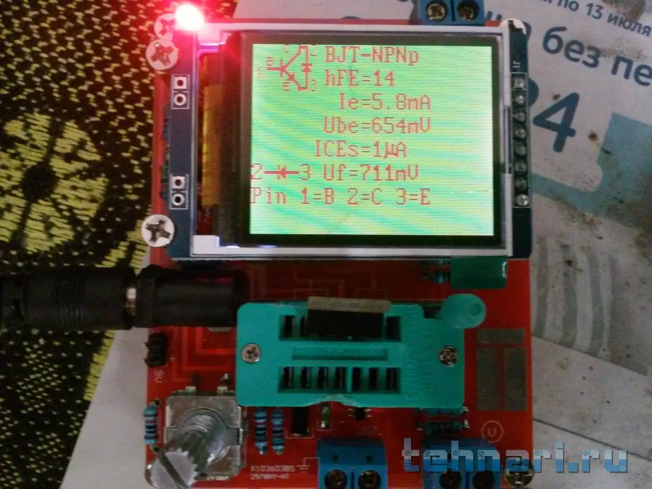

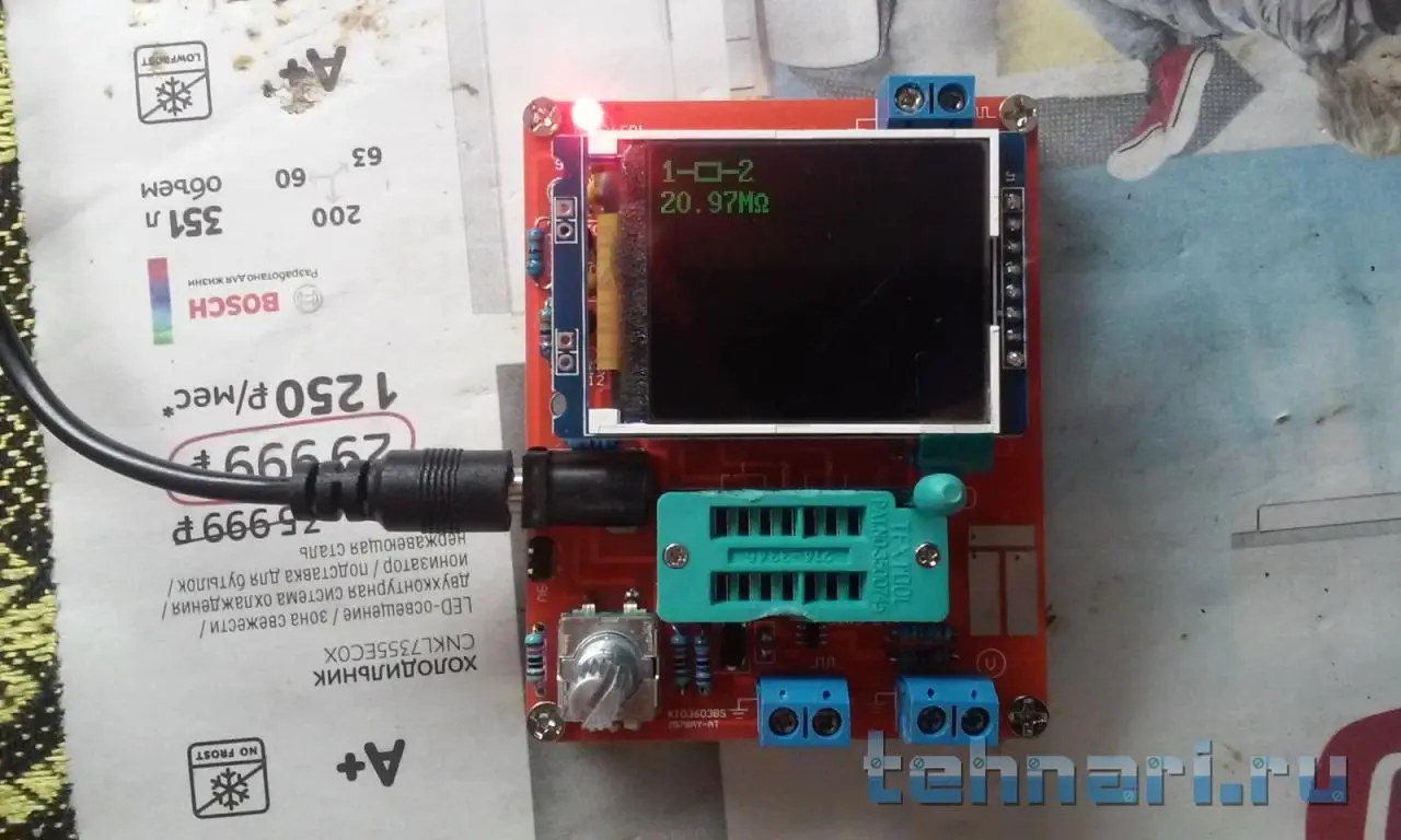

Но! Вот следующая трабла, он постоянно замеряет какой-то резистор в 20 Ом. Выкладываю результаты.
Фото с сохранением очерёдности...
Поздравляю!
Почти всё получилось. :wo:

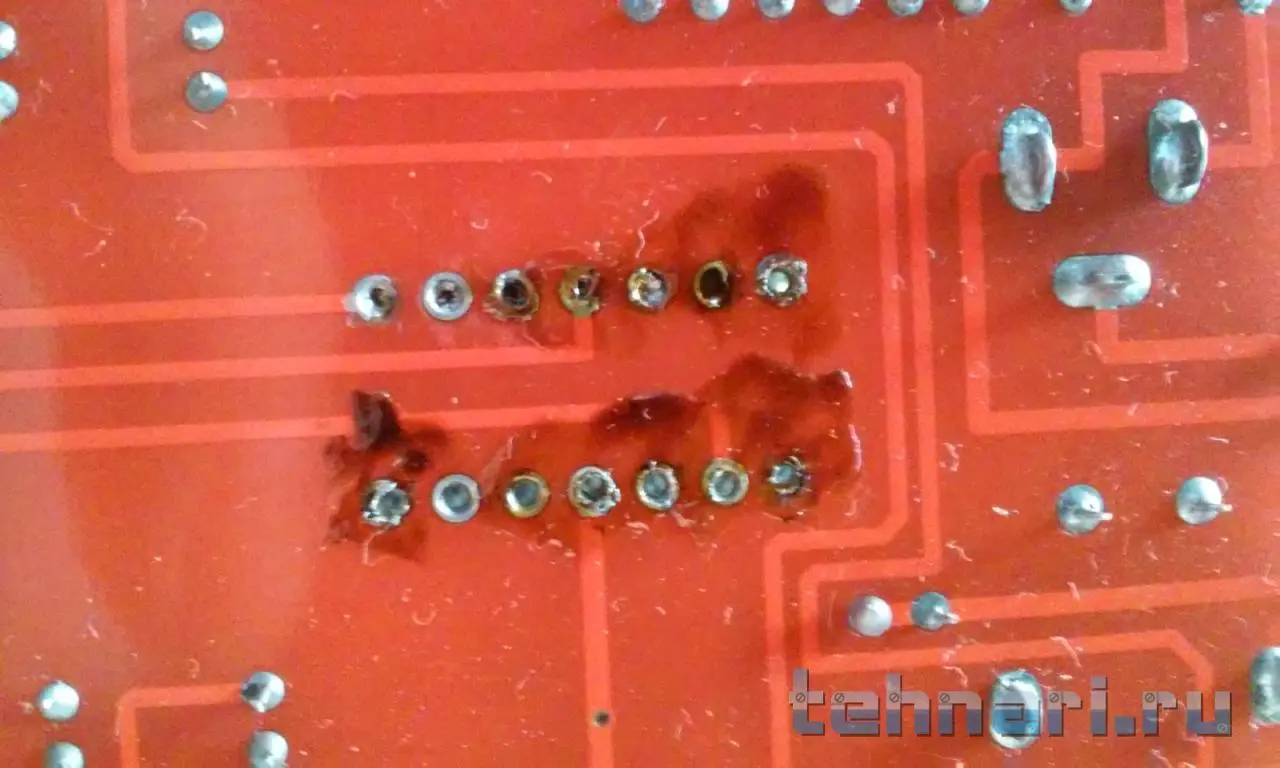

20 МОм.
Эта тарбла связана с плохо отмытым флюсом между 1 и 2 блоками контактов под цанговой панелькой. Теперь нужно подумать как его удалить.
Я бы поступил так:
Снял бы индикатор, установил бы ПП на бОльшее ребро енкодером кверху. С помощью рейсфедера залил бы ацетон между ПП и панелью и дал ему стечь. Разводы нужно убрать ветошью до испарения ацетона.
Возможны и другие способы.
Есссно!
Сразу делайте чистовую отмывку флюса. При этом обязательно снимите дисплей, МК можно не снимать.
Ждём конечный результат.

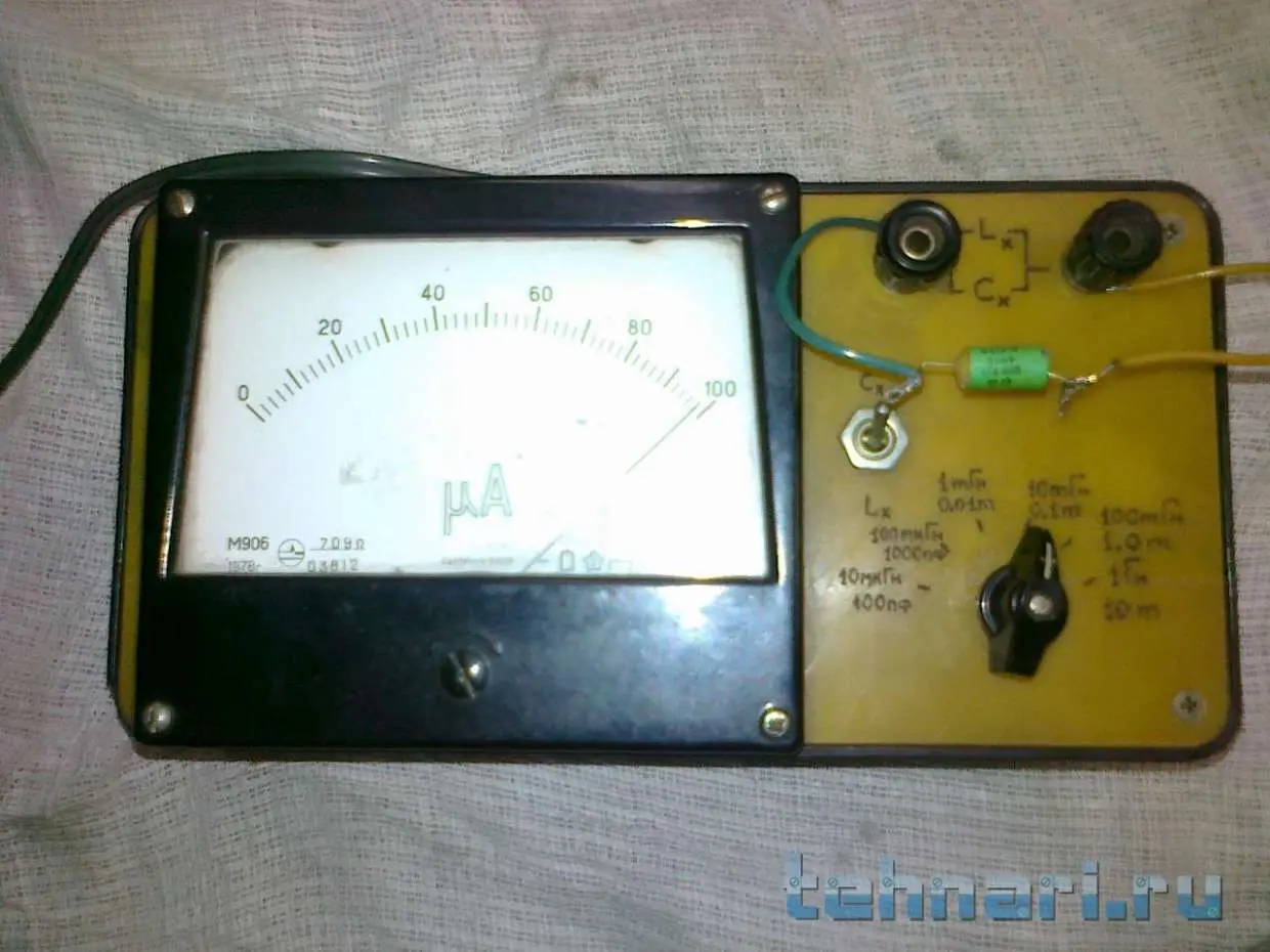

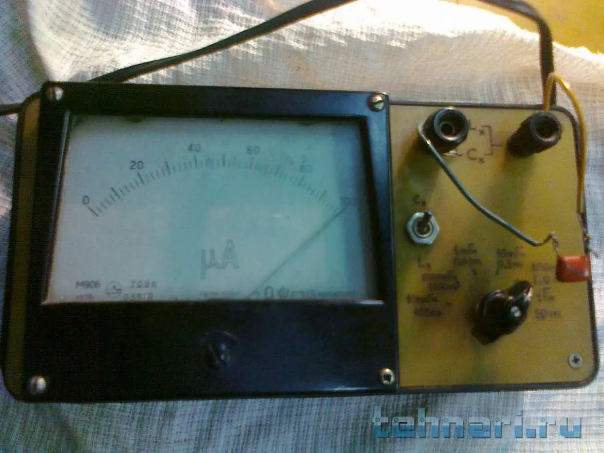

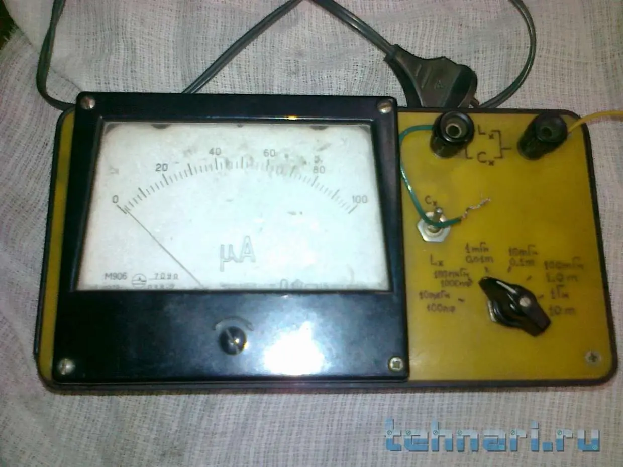

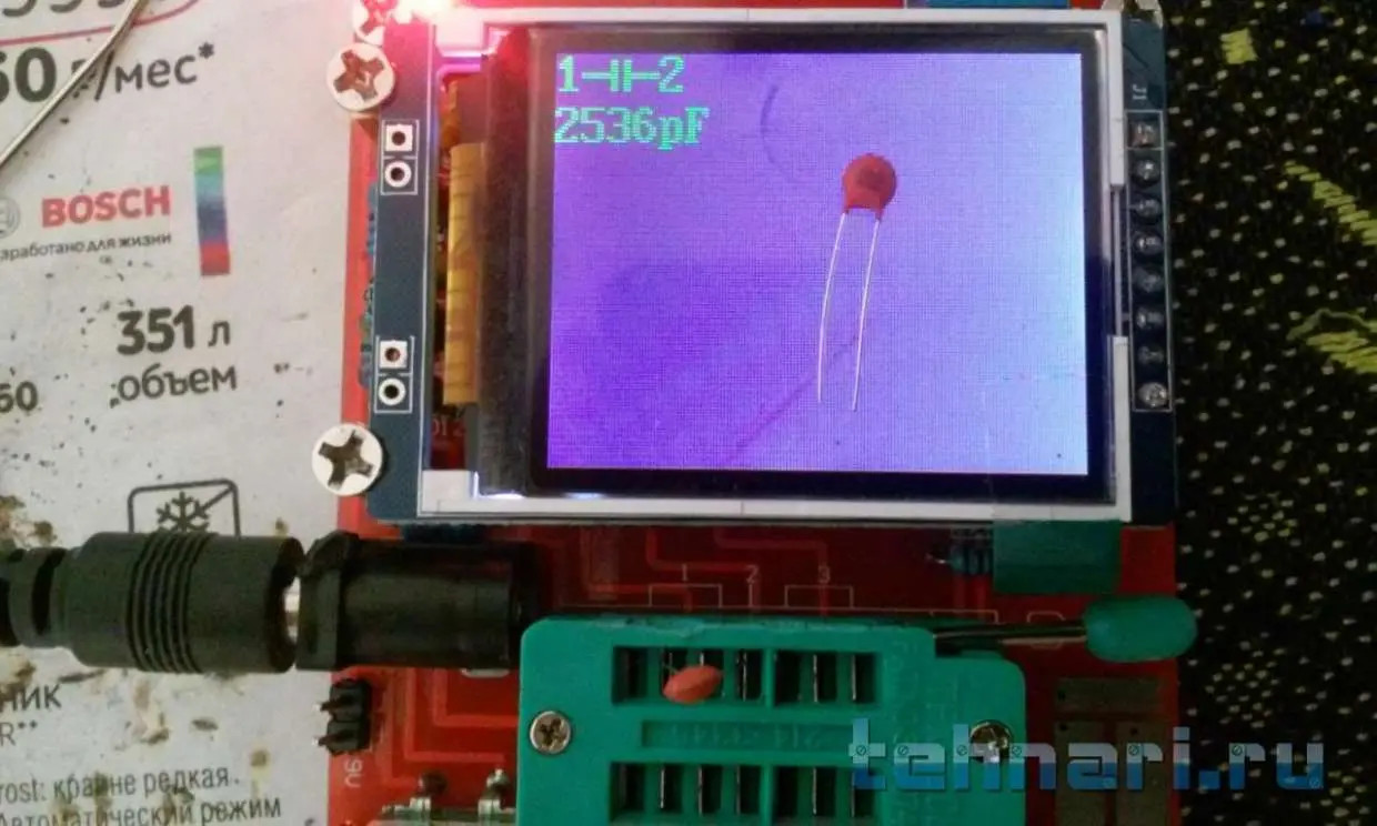

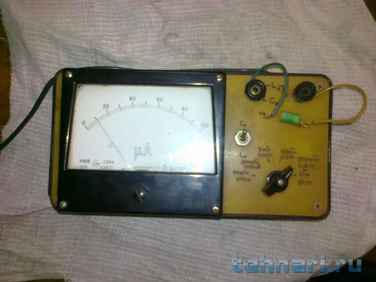

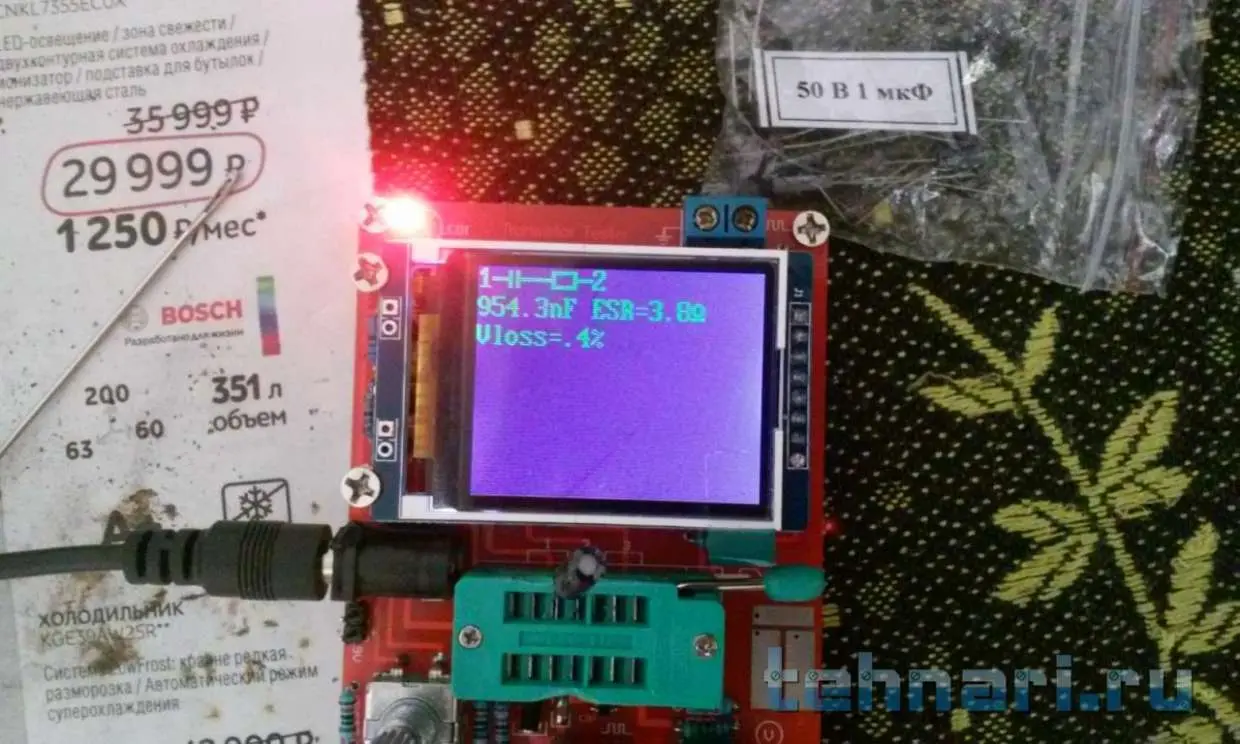

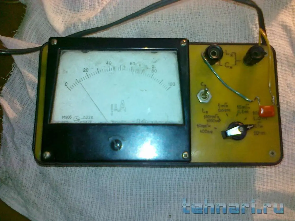

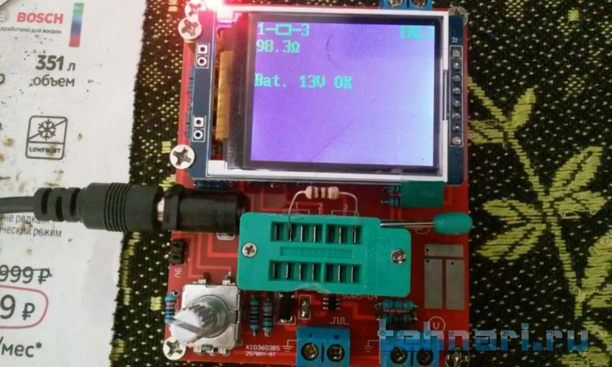

А пока вот такой L C метр.
меряем емкость 1мкф
а теперь 0.1мкф
Ну уж чем богаты.
Теперь есть возможность порадовать себя хорошим всёметром. :)

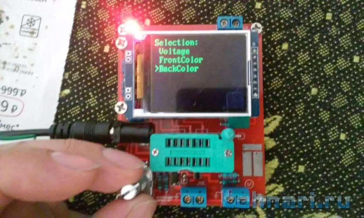

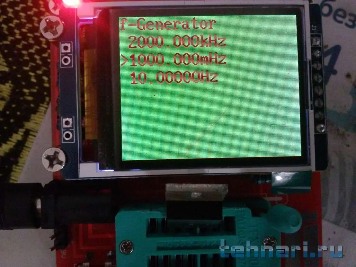

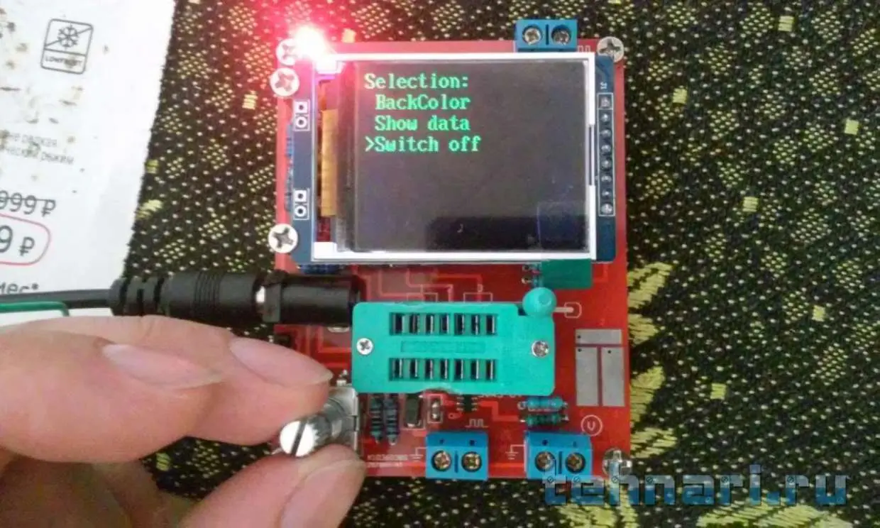

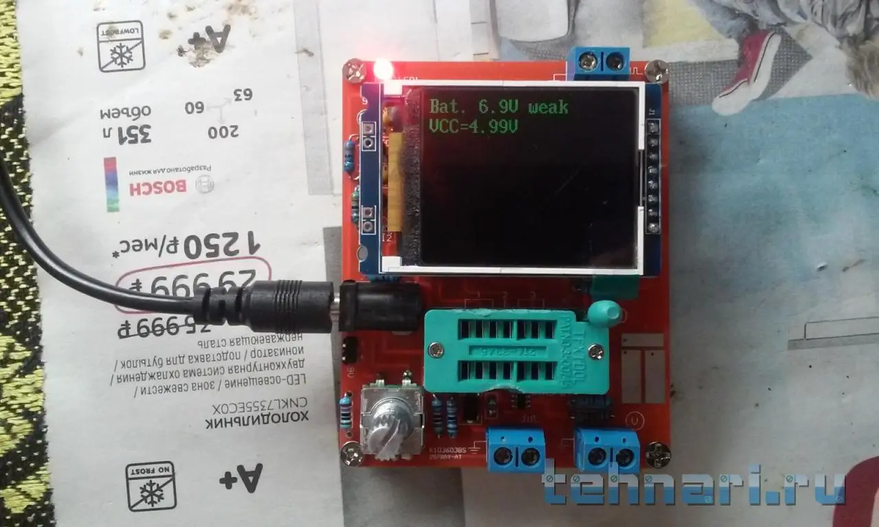

Да конечно. Вот наконец-то конечный и положительный результат результат :apl:
1. Научился отрывать контактные дорожки :fase:tehno003 Как и писал ты мне раньше, это довольно таки не сложно, если изрядно постараться. Вобщем теперь понял, как делать это и как этого постараться не допустить.
2. Понял, что надо бы купить паяльник с регулятором температуры. Так как при сборке данного прибора, лучше регулировать температуру, хотя думаю можно как-то и на этом паяльнике сделать. Денег особо нет, потому на выбор пришлась китайская паяльная станция за 3600 руб., а пока денег нет произвести модернизацию своего, что-то типа реостата для подачи напряжения и типа термо-резистора туда...

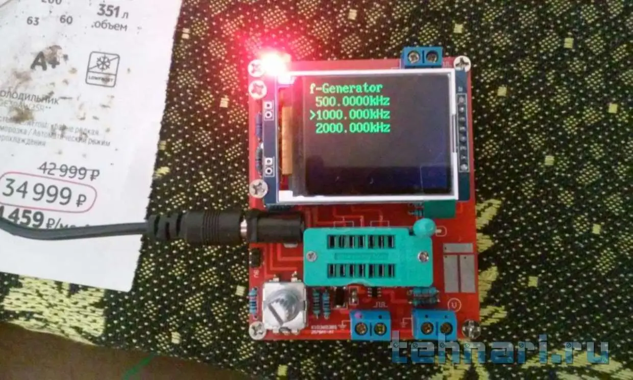

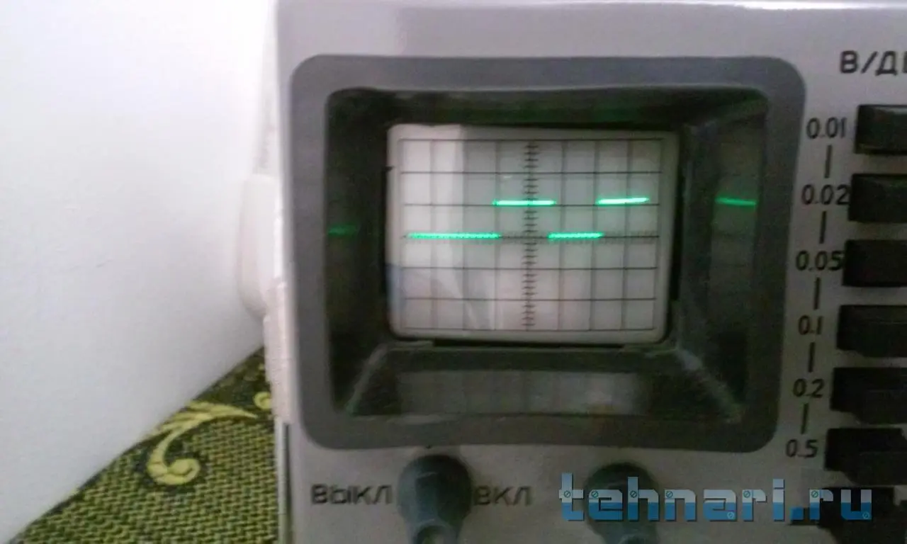

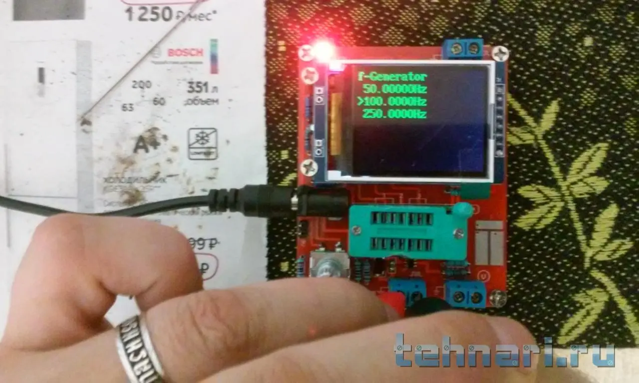

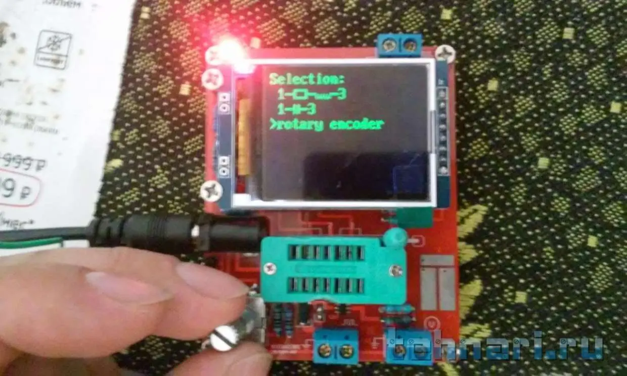

3. Действительно, под зажимом с нулевым сопротивлением для измеряемых деталек (ЗИФ-ПАНЕЛЬ). Залился флюс в перемешку с мылом, с которым я отмывал гель-флюс "ТТ", который тяжело вымывался. Принял решение, что так близко к ПП не буду такое припаивать. Отпаял поднял и офигел ))) Отмыл, прочистил панельку собрал её и впаял на место. Разрушил некоторые контакты на дорожках. Хряпнул опыта ))) Но всё работает, отвалились не использующиеся контакты (фото выше).

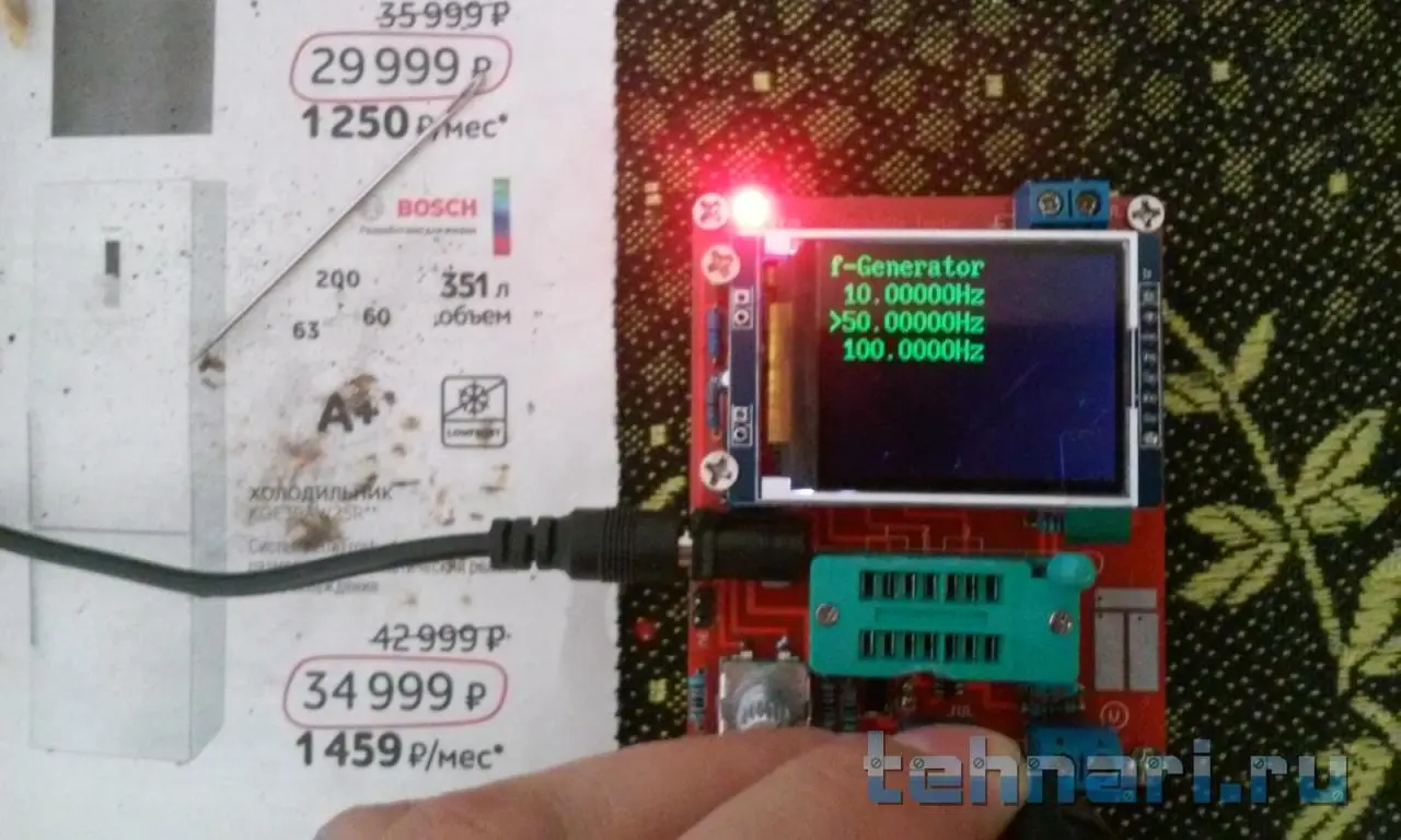

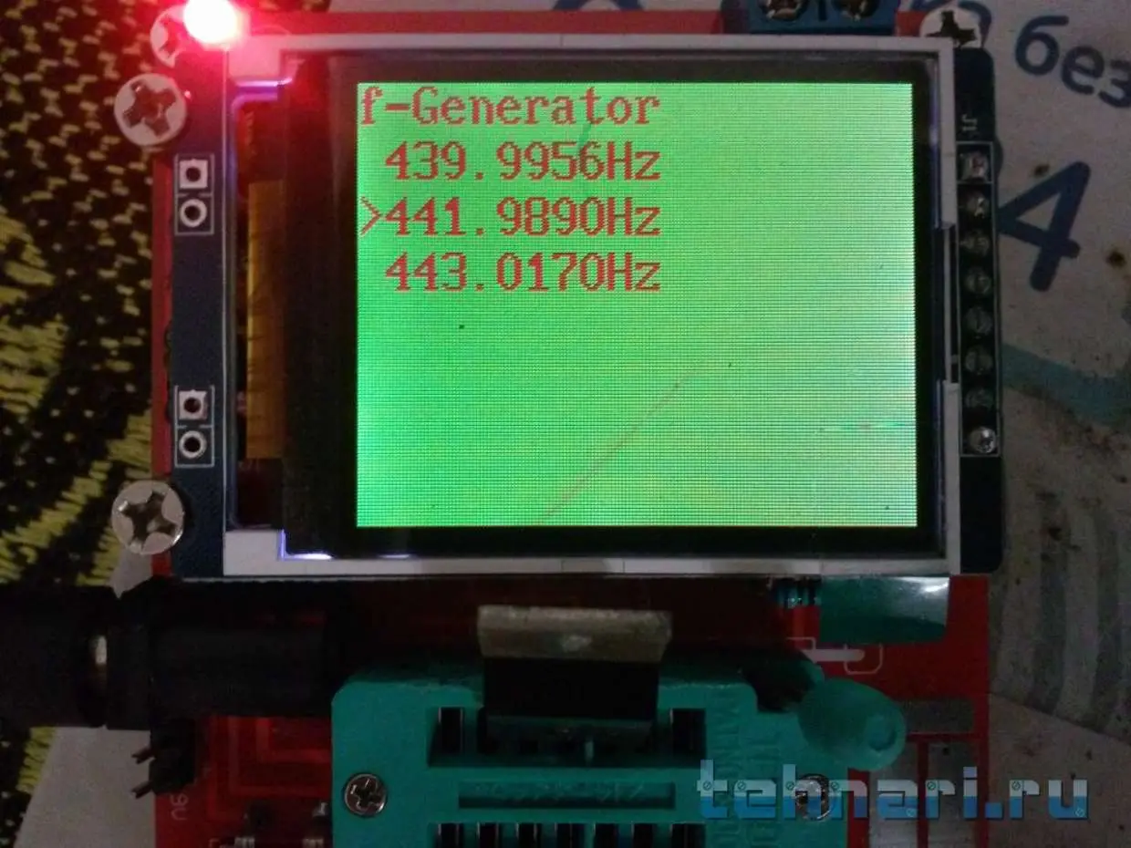

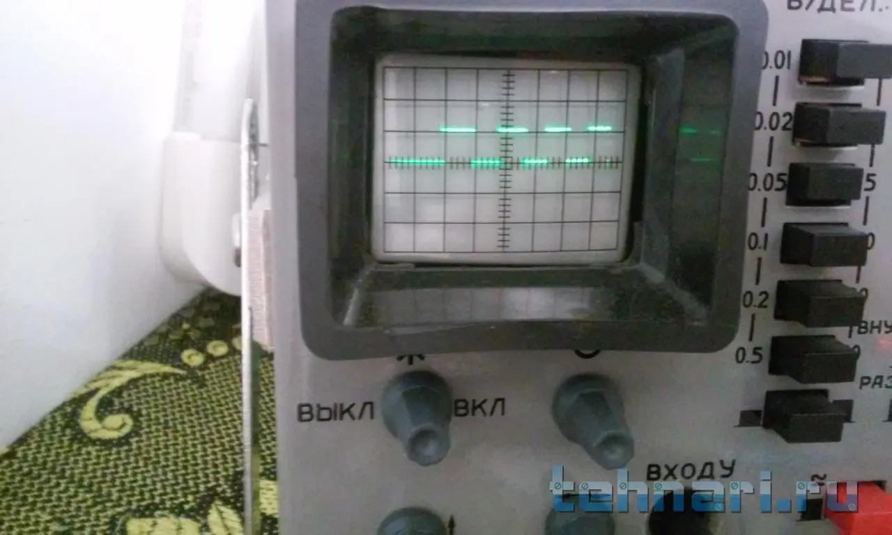

4. Прибор работает отлично. Попробовал его в работе. Замерил конденсаторы, резисторы, транзисторы, катушки, есть настройка цвета индикации дисплея, проверил Генератор сигнала с помощью осциллографа, всё показывает.

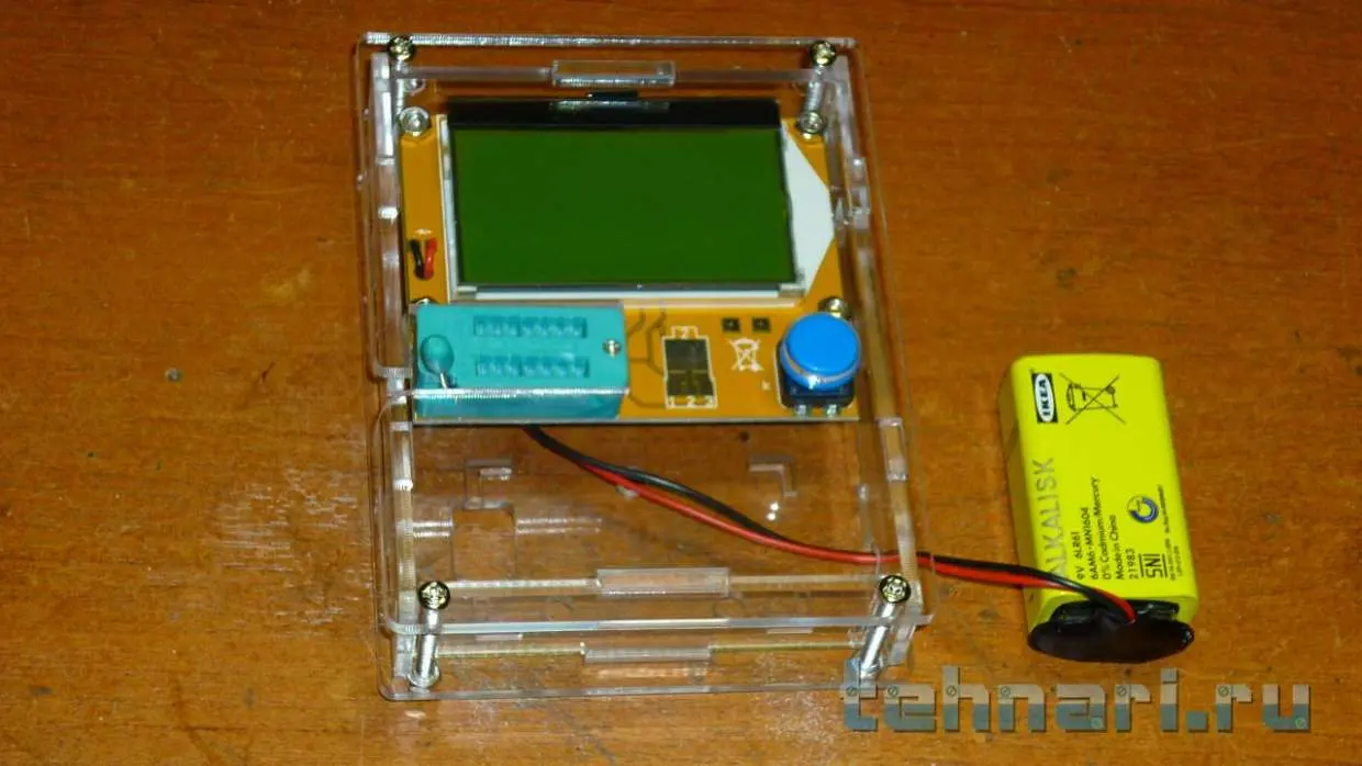

Прикольно - полезная штукенция! Только сегодня получил. Сразу всё заработало. У Аликов брал.
    61.5 KB · Просмотры: 250
Вот и коробочка под него. С коробочкой как то симпатичней.
    57 KB · Просмотры: 159

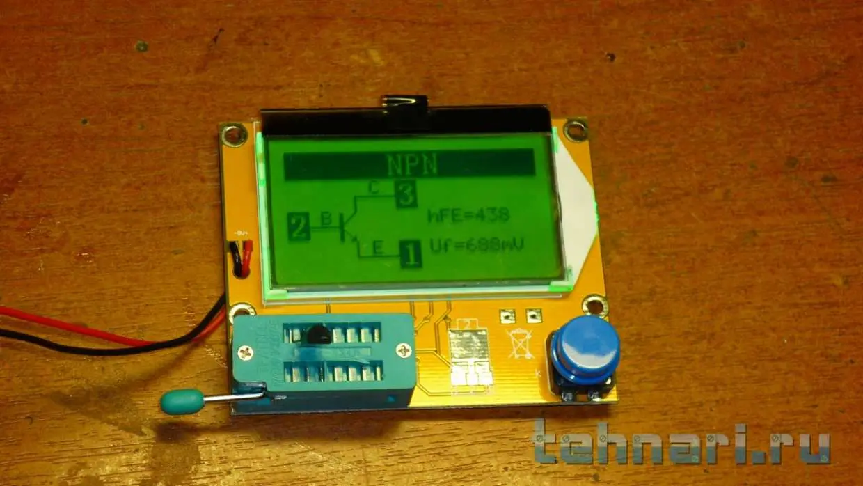

Возможность есть, но что то у меня мой всёмометр полевики с обычными транзисторами путает. Втыкаешь в него А 170 BL, а он пишет, что это N-P-N, с какими то космическими параметрами. Несколько раз включишь - выключишь в себя приходит. Всё вроде бы нормально пропаяно, и флюс отмыт.
Может быть полевик 2SB170 BL ?
Да без разницы. Он полевик не видит, а в место него пишет, что это обычный транзистор. Хрень какая то. Всё остальное вроде бы в порядке.
