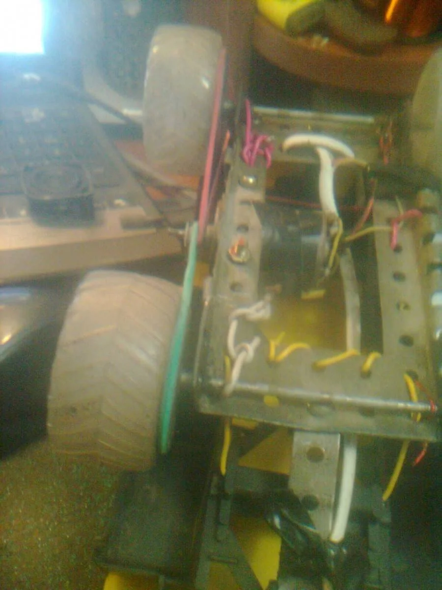

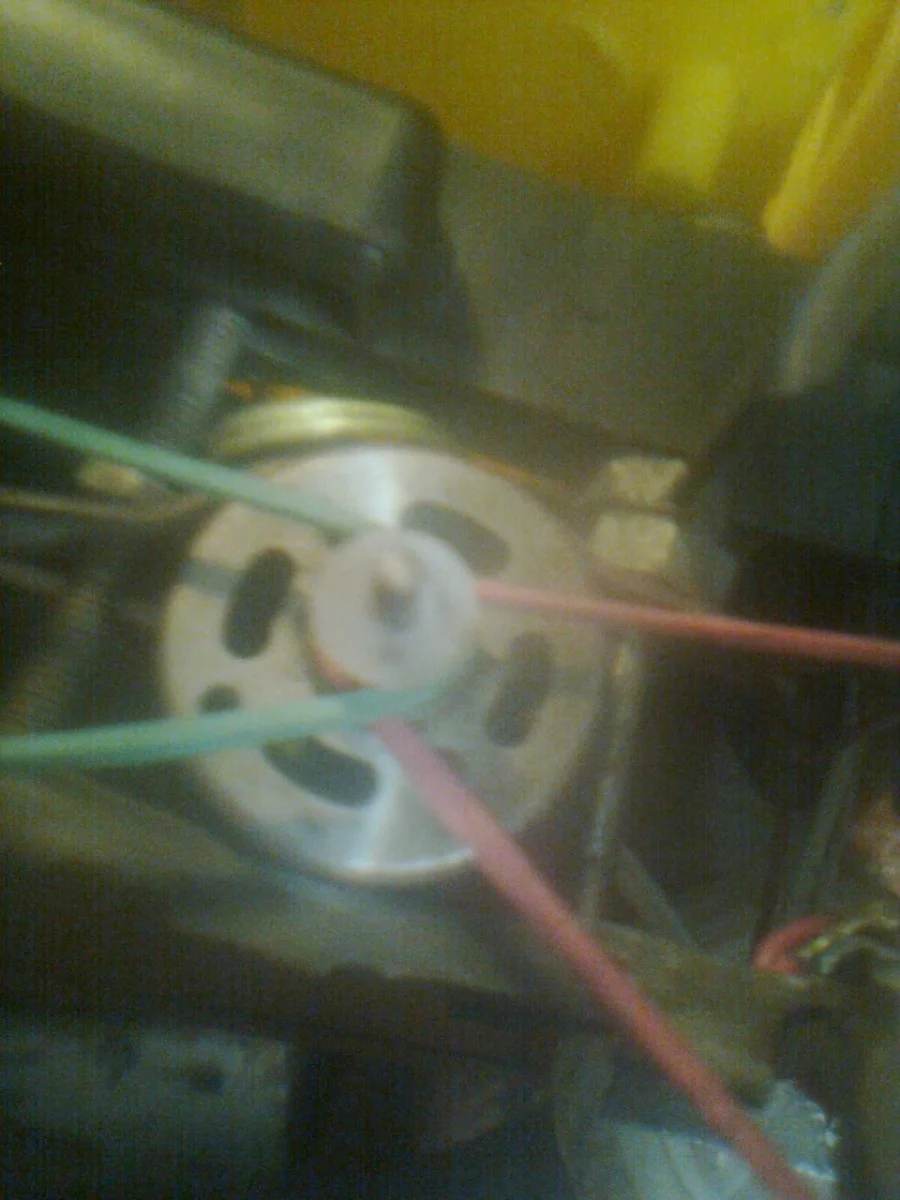

вот мой грузовичок 4х4 может кому с ходовой поможет ) спокойно везёт 1.5 кг груза ) очень тихий слышен только шум двигателя

Ну вот я сначала так и хотел:D
только резинки пассиками от магнитофона заменить а то рвет эти )
Влад, а какая разница, два шкива на двигателе или два шкива на одном из колес,
все ровно по четыре на сторону ... :))
Я не понял. На двигателях и колёсах по одному шкиву.
Потому, что все колеса должны быть ведущими и база между ними должна быть
как можно меньше, тогда сможешь нормально делать повороты. Лучший вариант
как у Оборотня, маленький двух ручьевой шкив на движке, а большие на
колесах. Кстати для твоей игрушки очень хорошо подойдут круглые резинки от
презервативов, замечательная штука, столько раз выручала при ремонте магов ... :D
Юра у меня два независимых двигателя, они склее ны задними стенками так что получился один с двумя независимыми шкивами, это у меня и так всё есть:D
А вот теперь понял все, ну теперь надо искать длинные пасики на колеса ? ... :D
