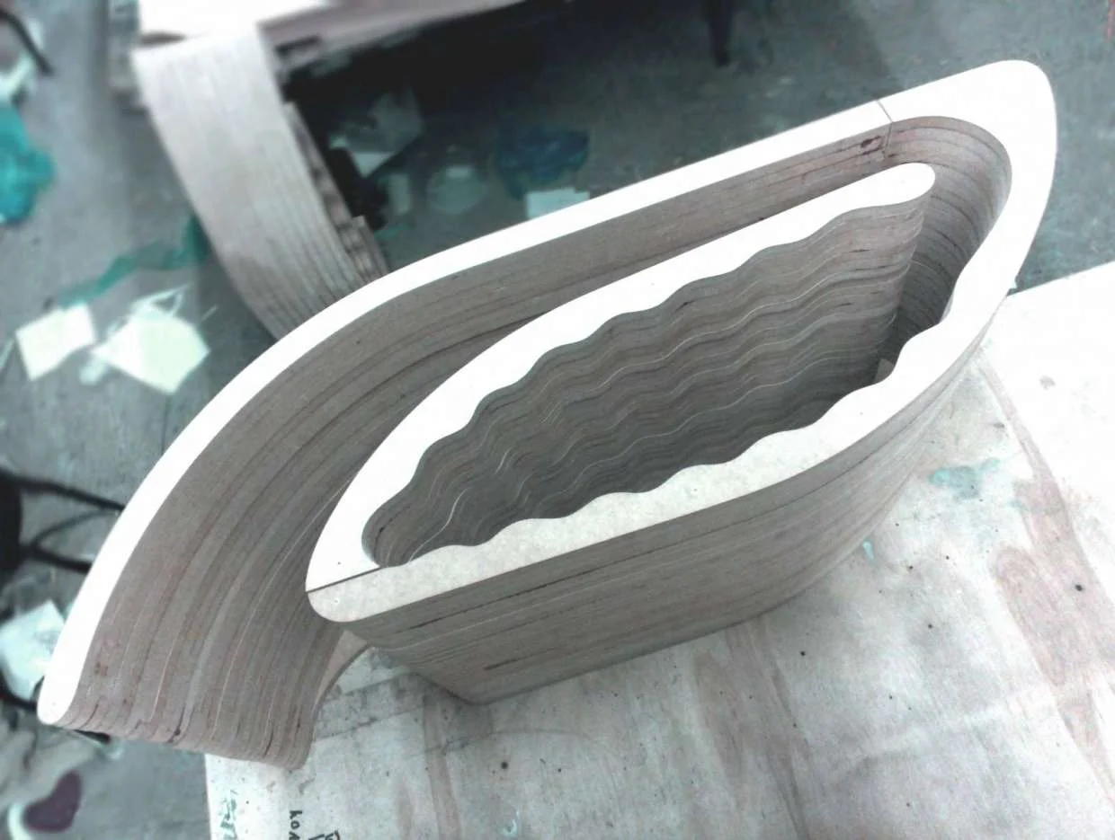

Воистину глаголишь но есть один нюанс бубнение. правда рупор стродает ватностью
поэтому я стал строить не чистый рупор а гибрит. получилось что-то среднее между акустическим лабиринтом, фазиком и рупором.
Кстати рупор короткий но экспотенциальный стоячии волны не образуются в отличии от фазика. Одной проблемой меньше.
Воистину глаголишь но есть один нюанс бубнение. правда рупор стродает ватностью поэтому я стал строить не чистый рупор а гибрит. получилось что-то среднее между акустическим лабиринтом, фазиком и рупором.

А на счет трубы войта да вы правы но рупор начинается с узкого горла. А это прямое преобразования скорости в давление, устье широкое, предрупорная камера выполняет роль резонатора. TQWP работает немного по другому но разница не велика.И самое главное ящичных переотражений в TQWP больше из за особеностей конструкции.

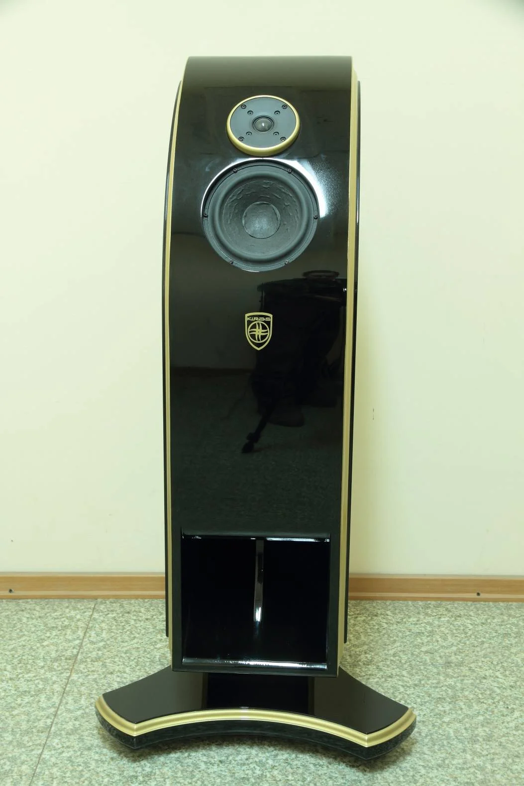

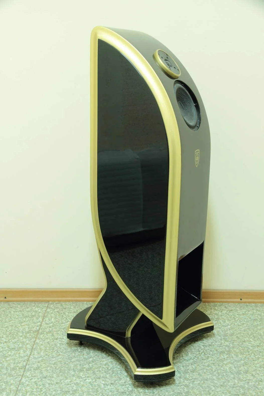

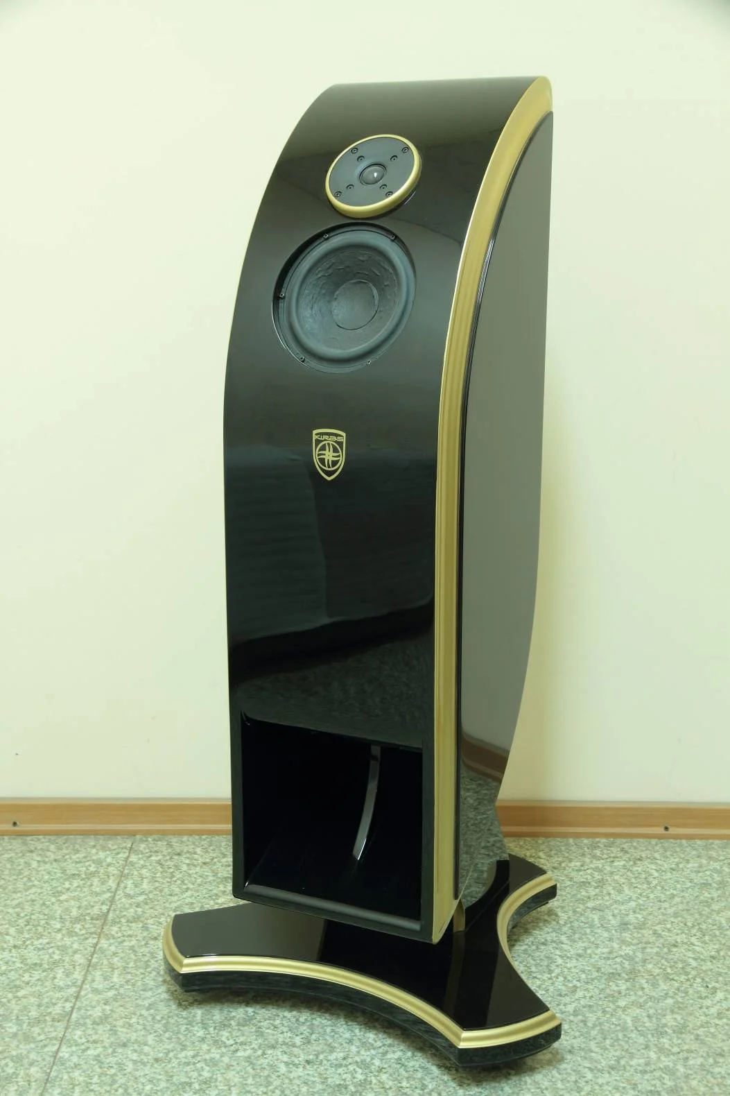

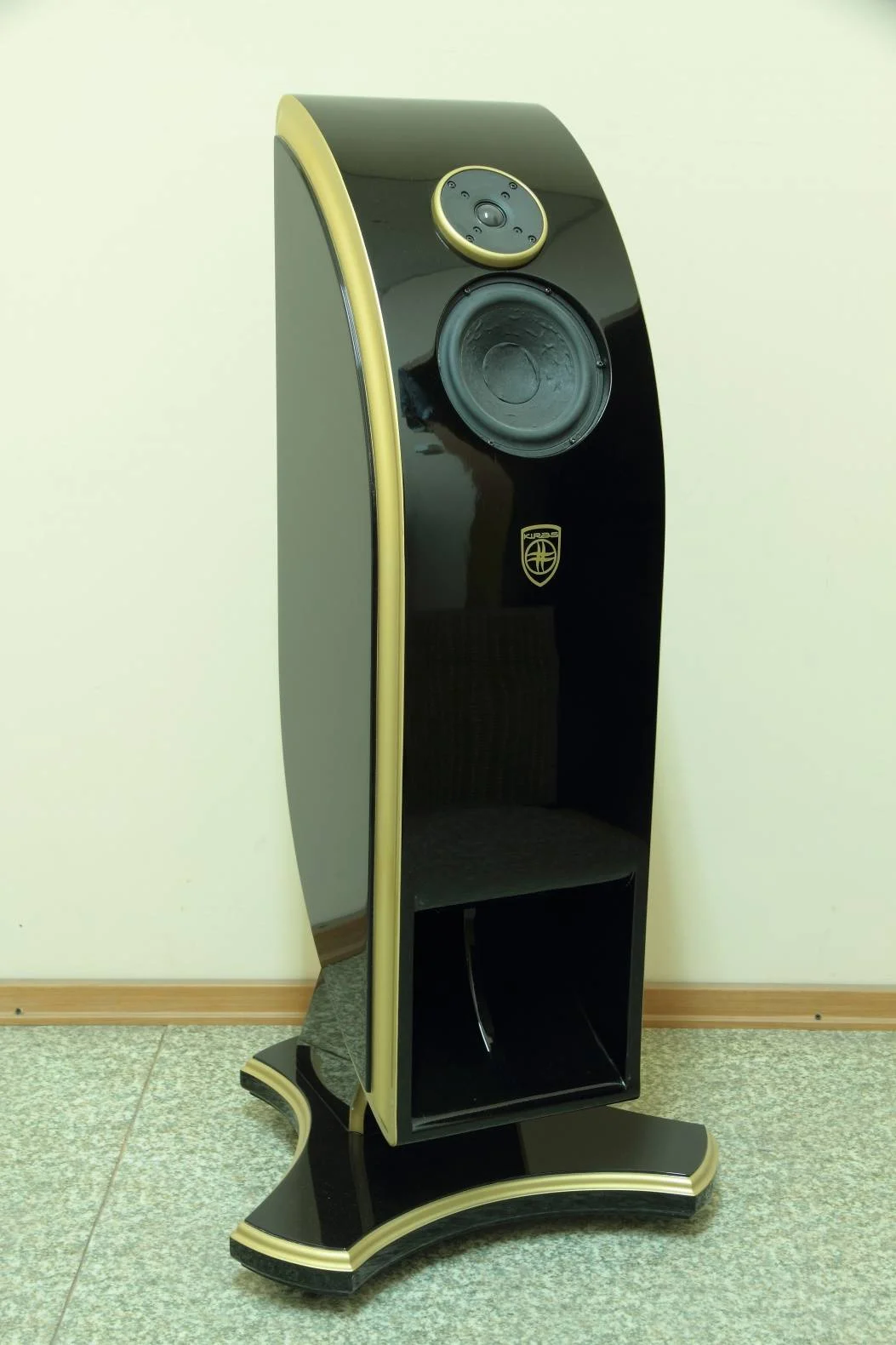

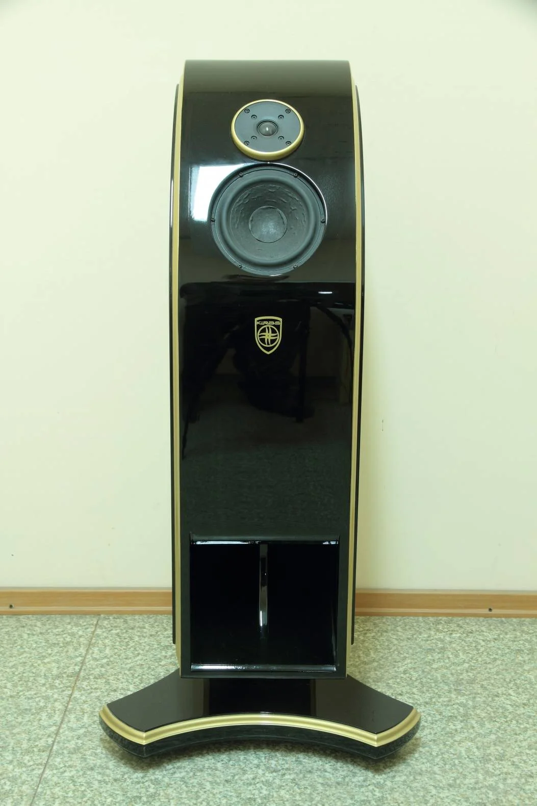

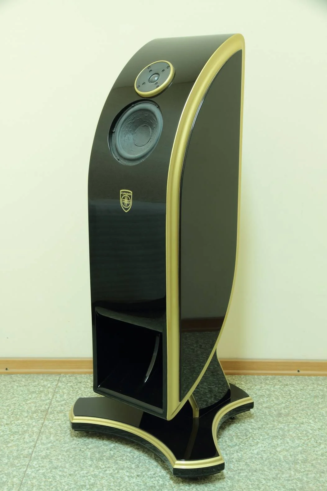

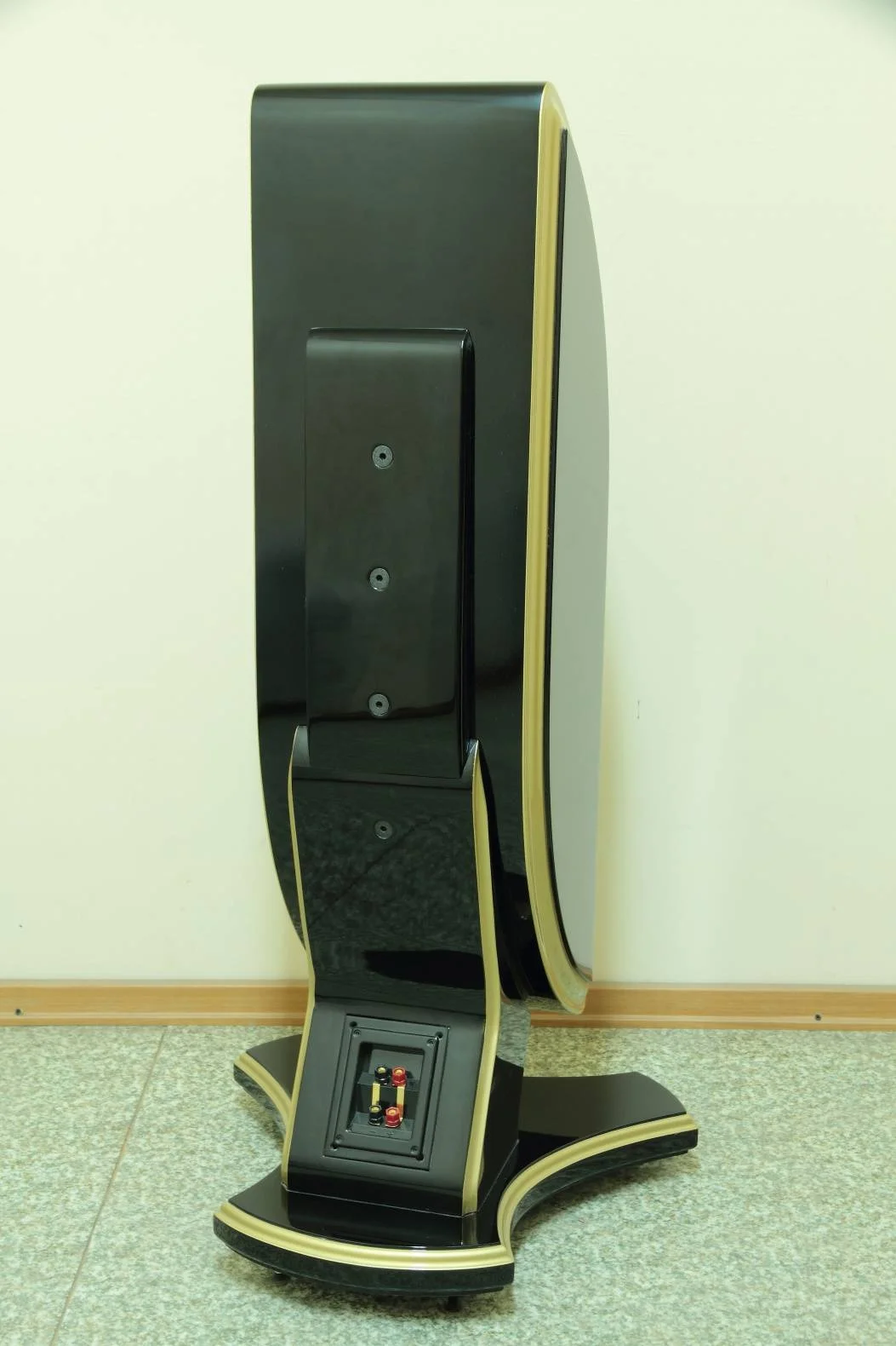

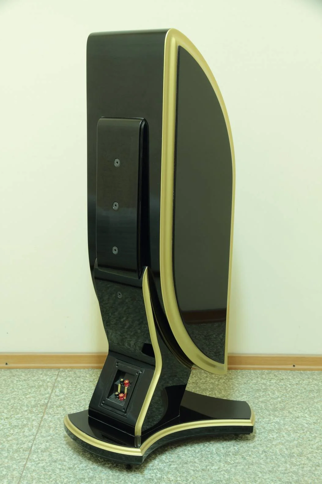

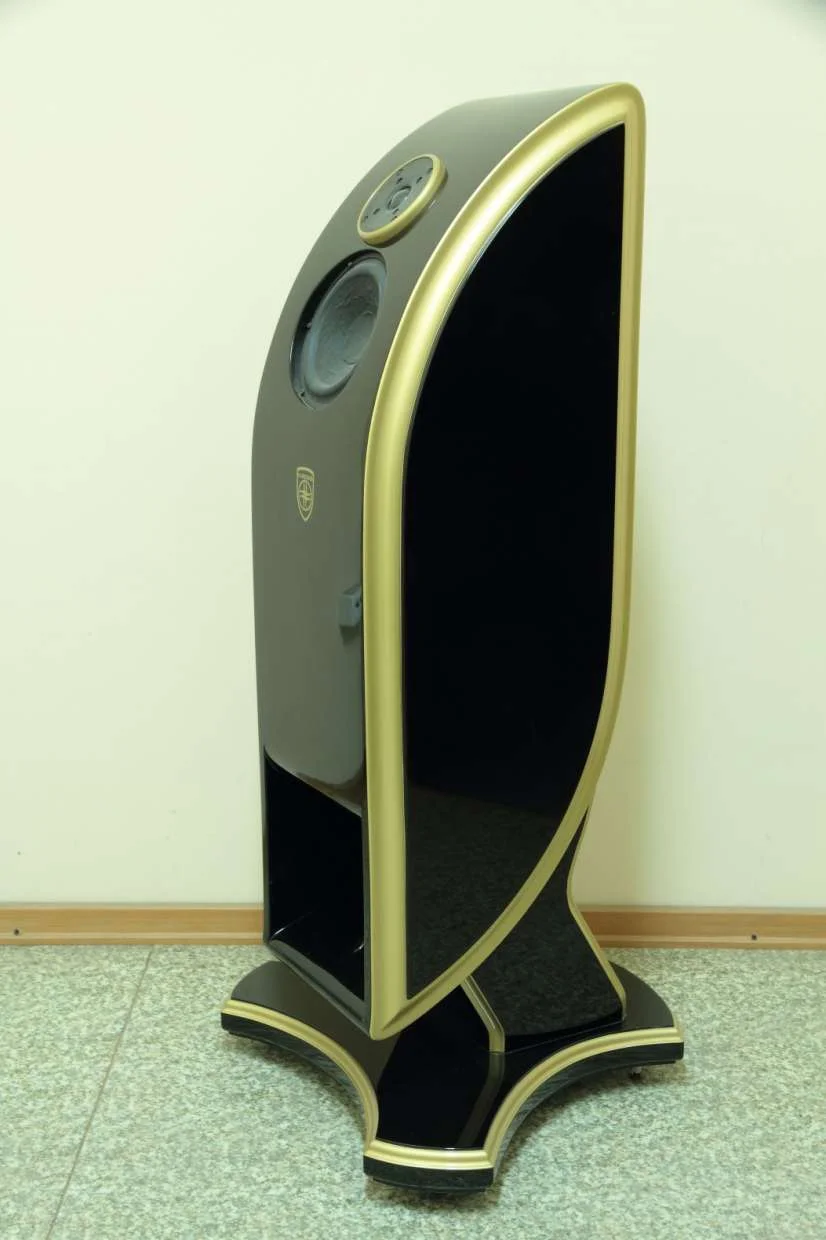

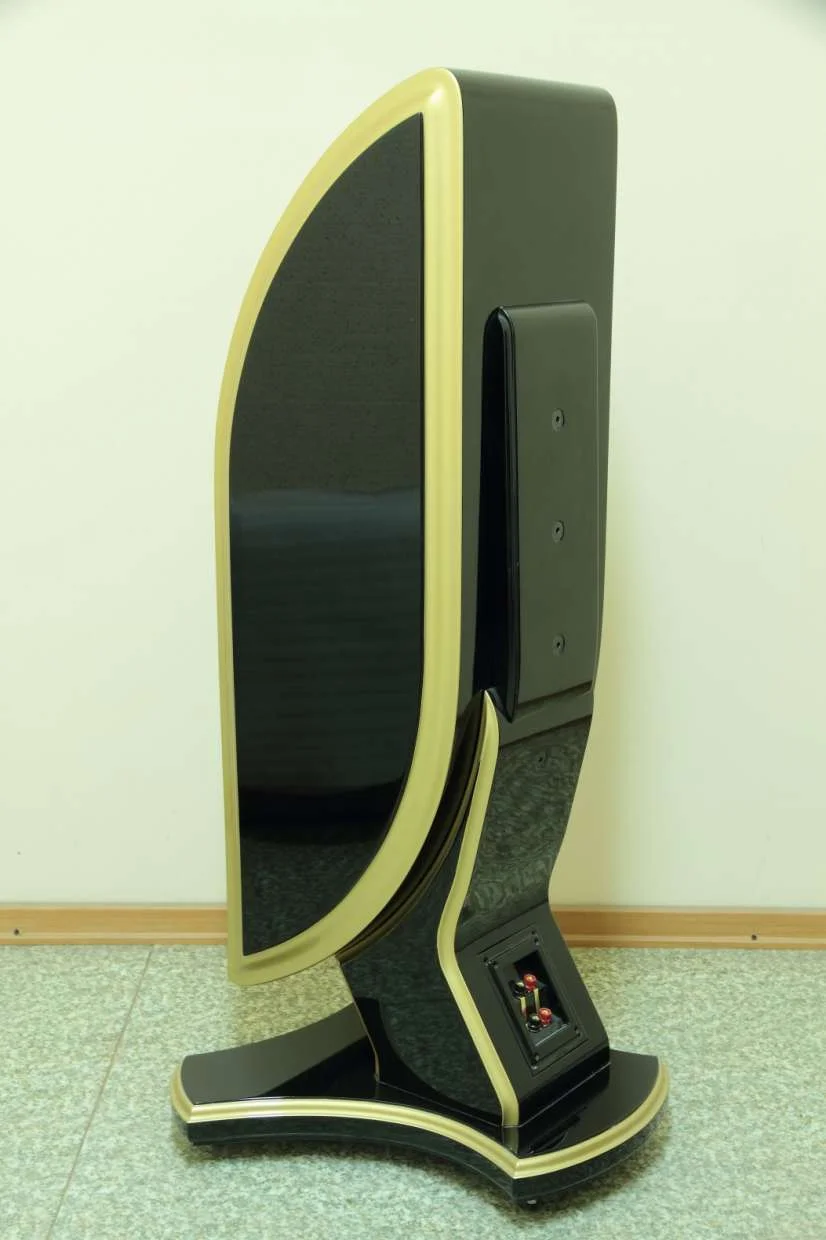

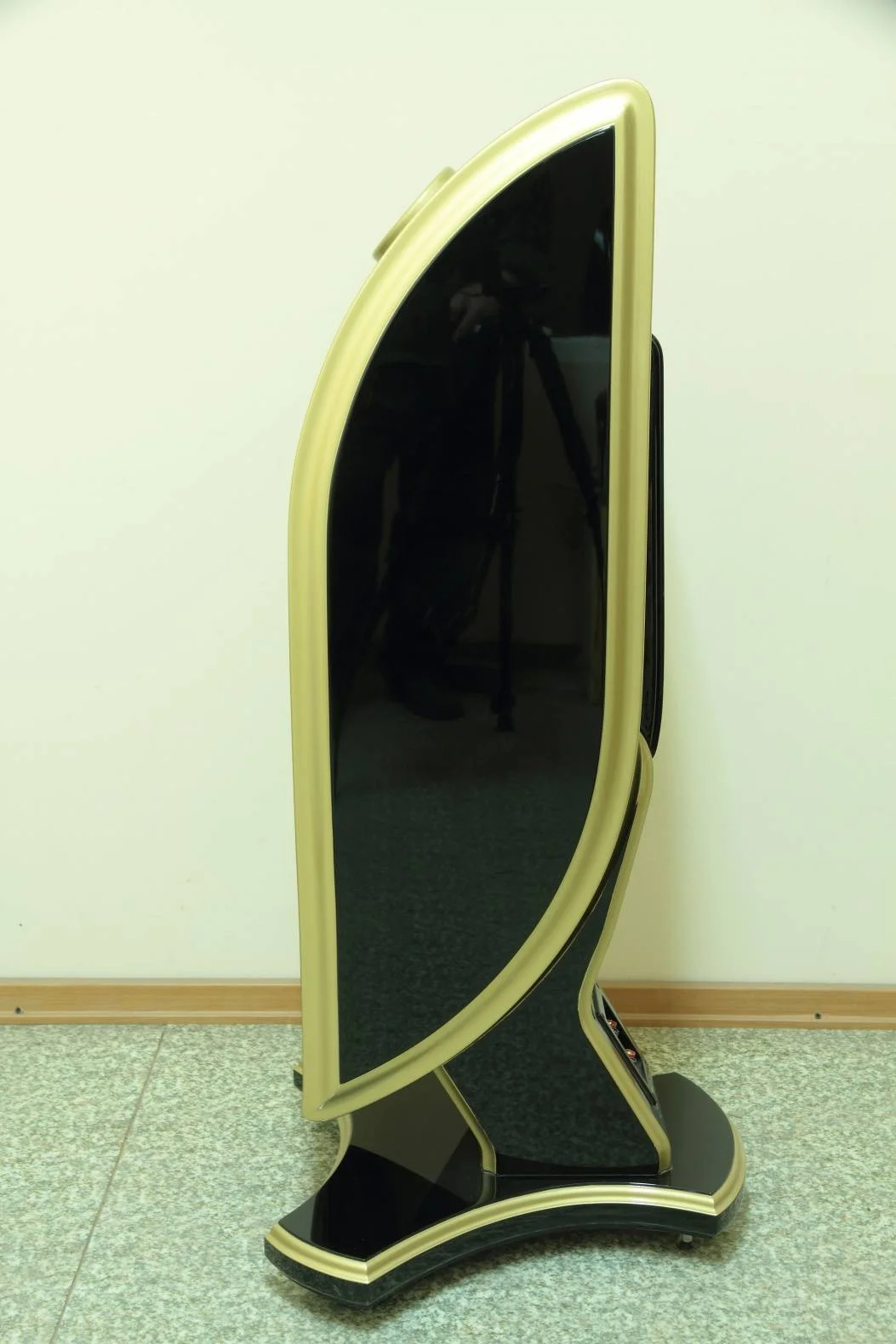

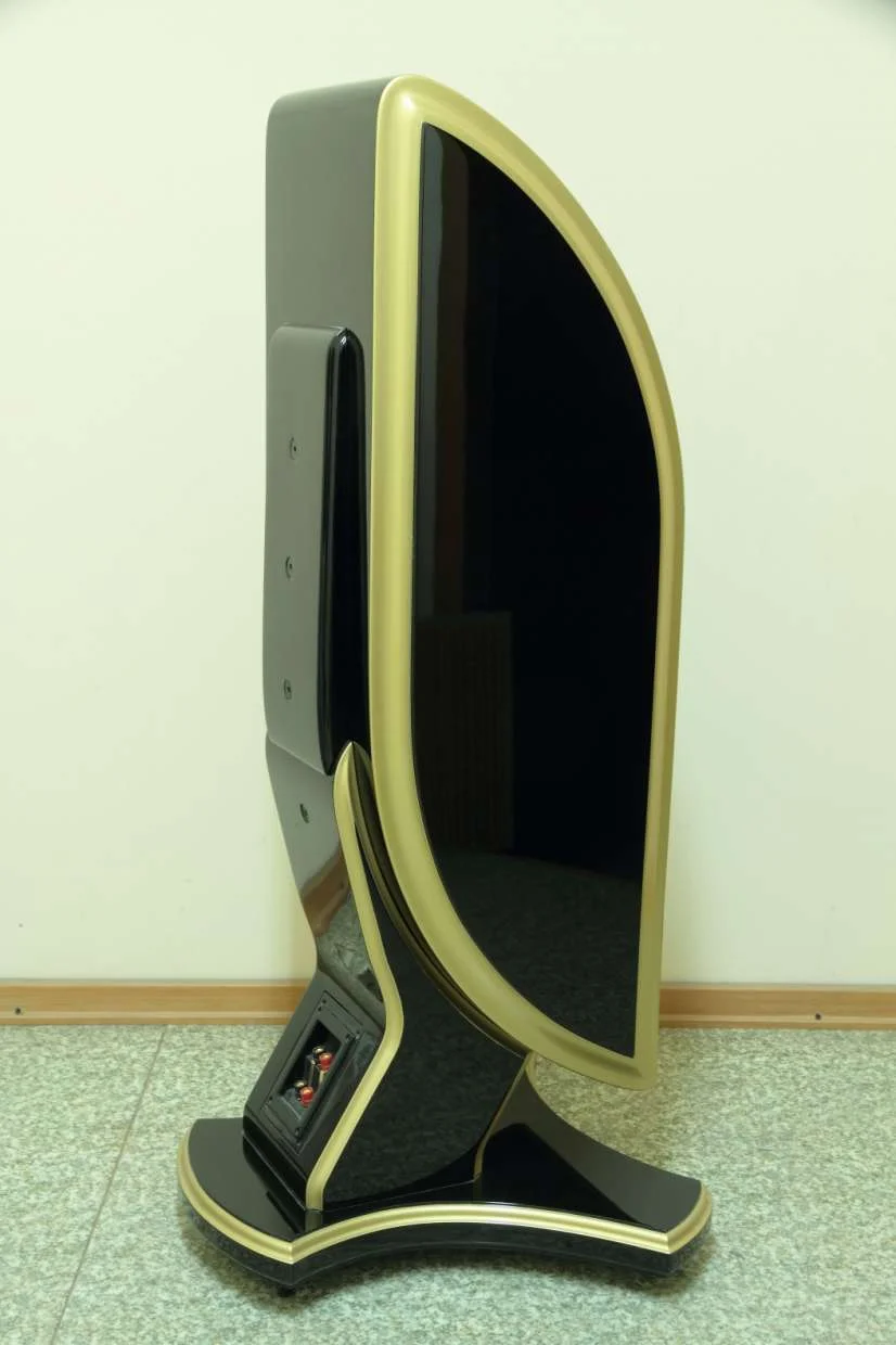

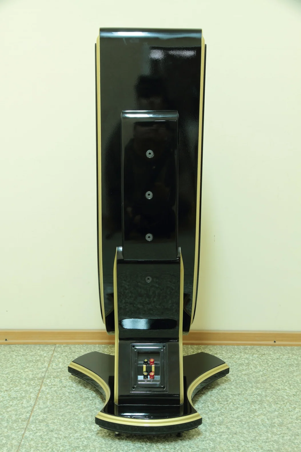

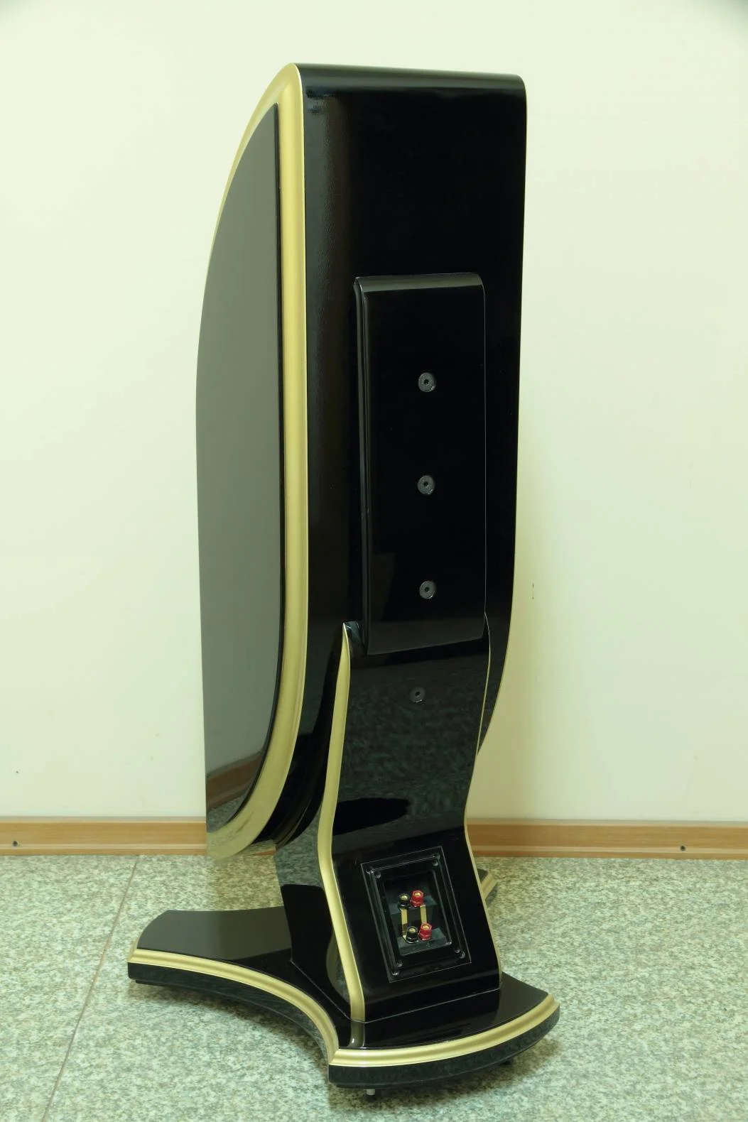

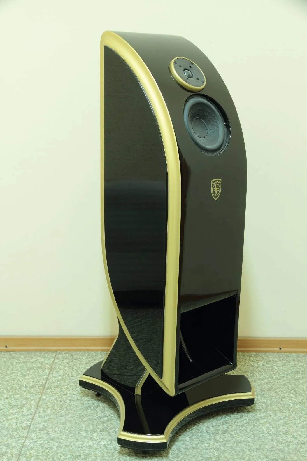

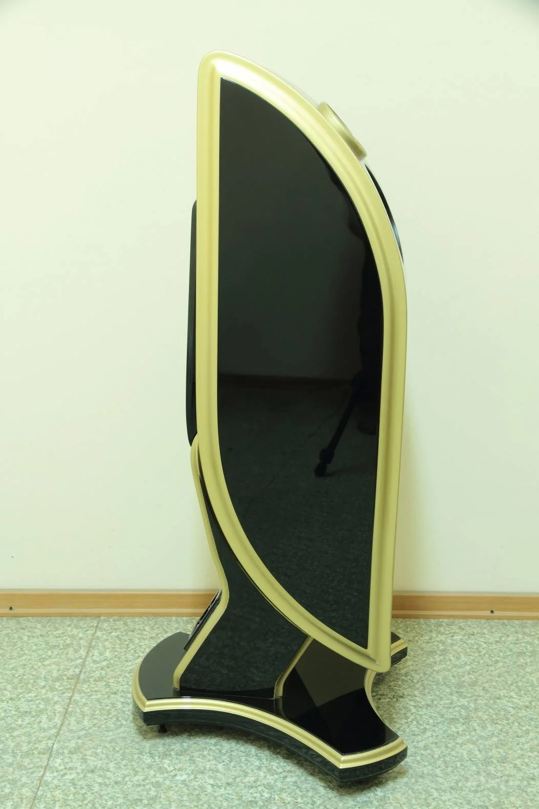

Фотосессия для ознакомления с дизайном.
KIRAS AUDIO KAS 01 ARFEUS10.webp KIRAS AUDIO KAS 01 ARFEUS11.webp KIRAS AUDIO KAS 01 ARFEUS12.webp KIRAS AUDIO KAS 01 ARFEUS13.webp
KIRAS AUDIO KAS 01 ARFEUS14.webp KIRAS AUDIO KAS 01 ARFEUS15.webp KIRAS AUDIO KAS 01 ARFEUS16.webp KIRAS AUDIO KAS 01 ARFEUS17.webp
KIRAS AUDIO KAS 01 ARFEUS18.webp KIRAS AUDIO KAS 01 ARFEUS19.webp KIRAS AUDIO KAS 01 ARFEUS20.webp KIRAS AUDIO KAS 01 ARFEUS21.webp
KIRAS AUDIO KAS 01 ARFEUS22.webp KIRAS AUDIO KAS 01 ARFEUS23.webp KIRAS AUDIO KAS 01 ARFEUS24.webp KIRAS AUDIO KAS 01 ARFEUS25.webp

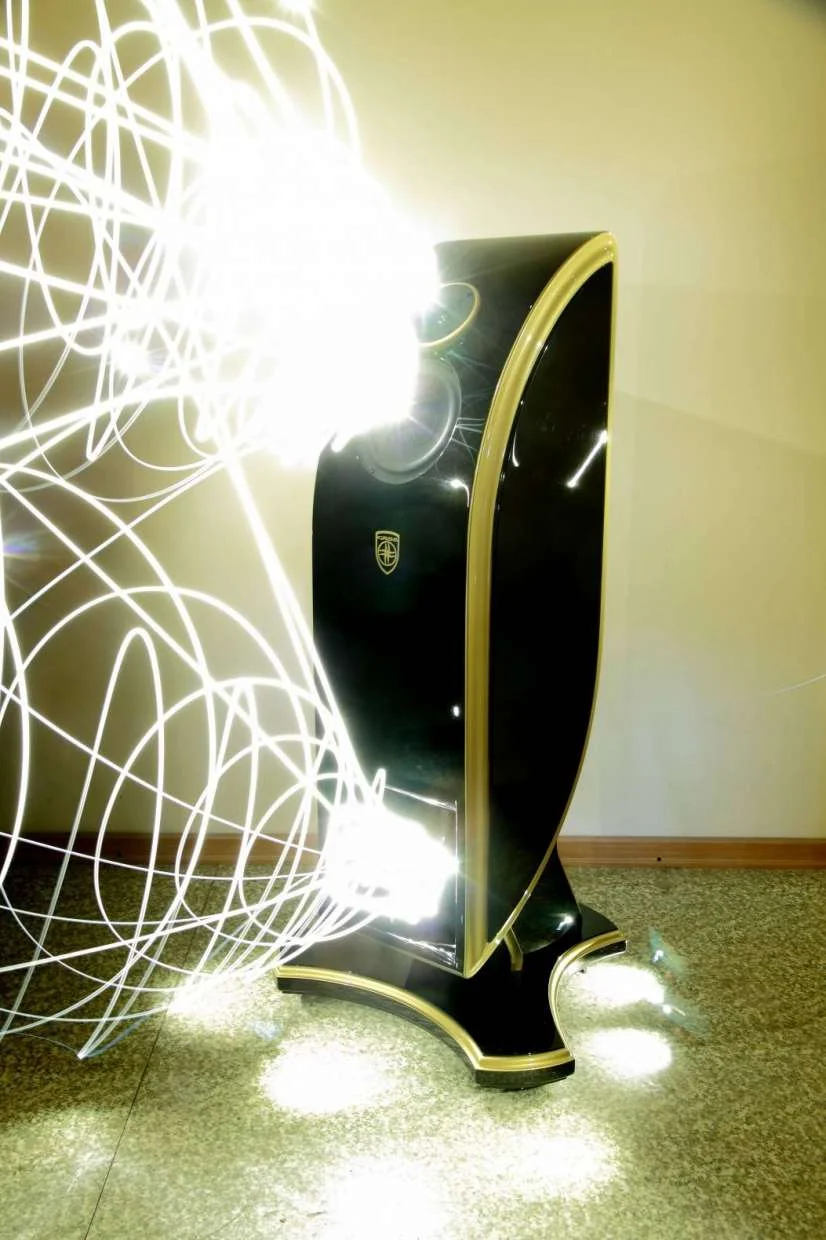

Атак изливается звук из системы.
