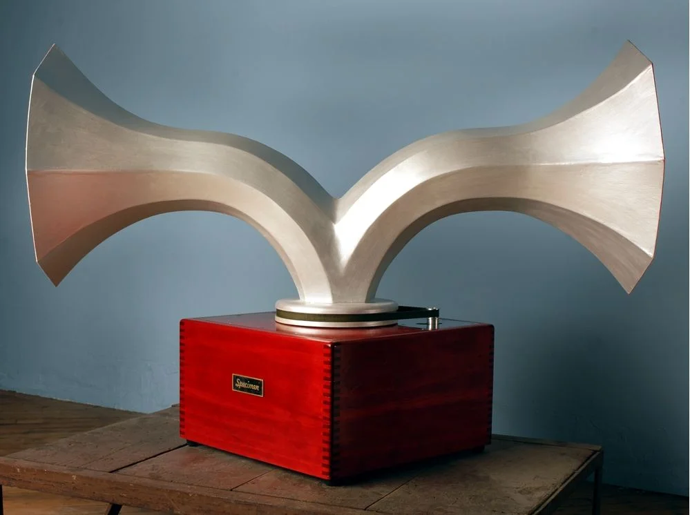

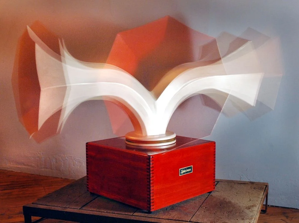

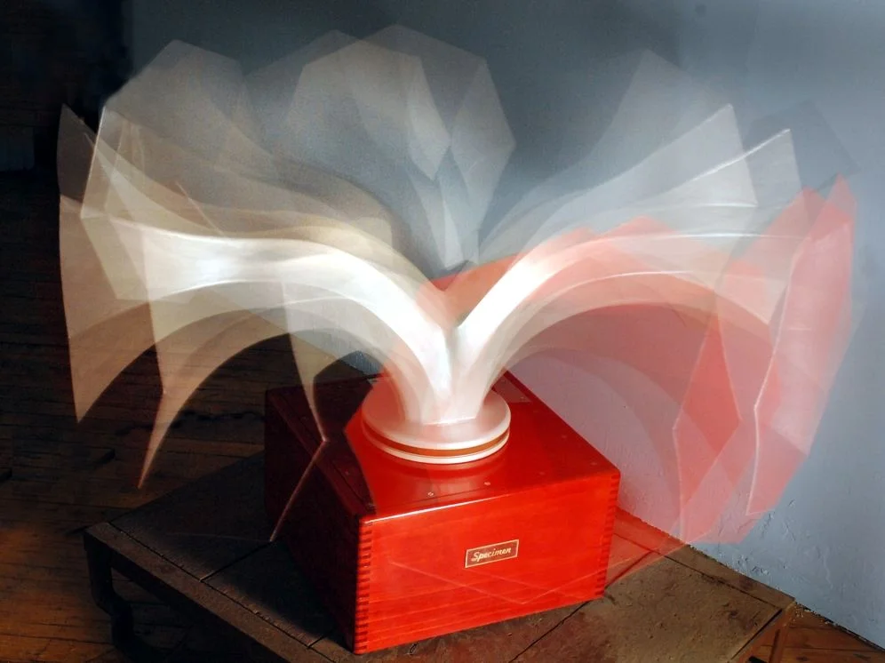

Прикол в том что мы получаем реальный механический эффект аля флэнжер, звук не просто ровно льется в пространстве, а как бы раскидывается на 360 градусов при вращении рупора.

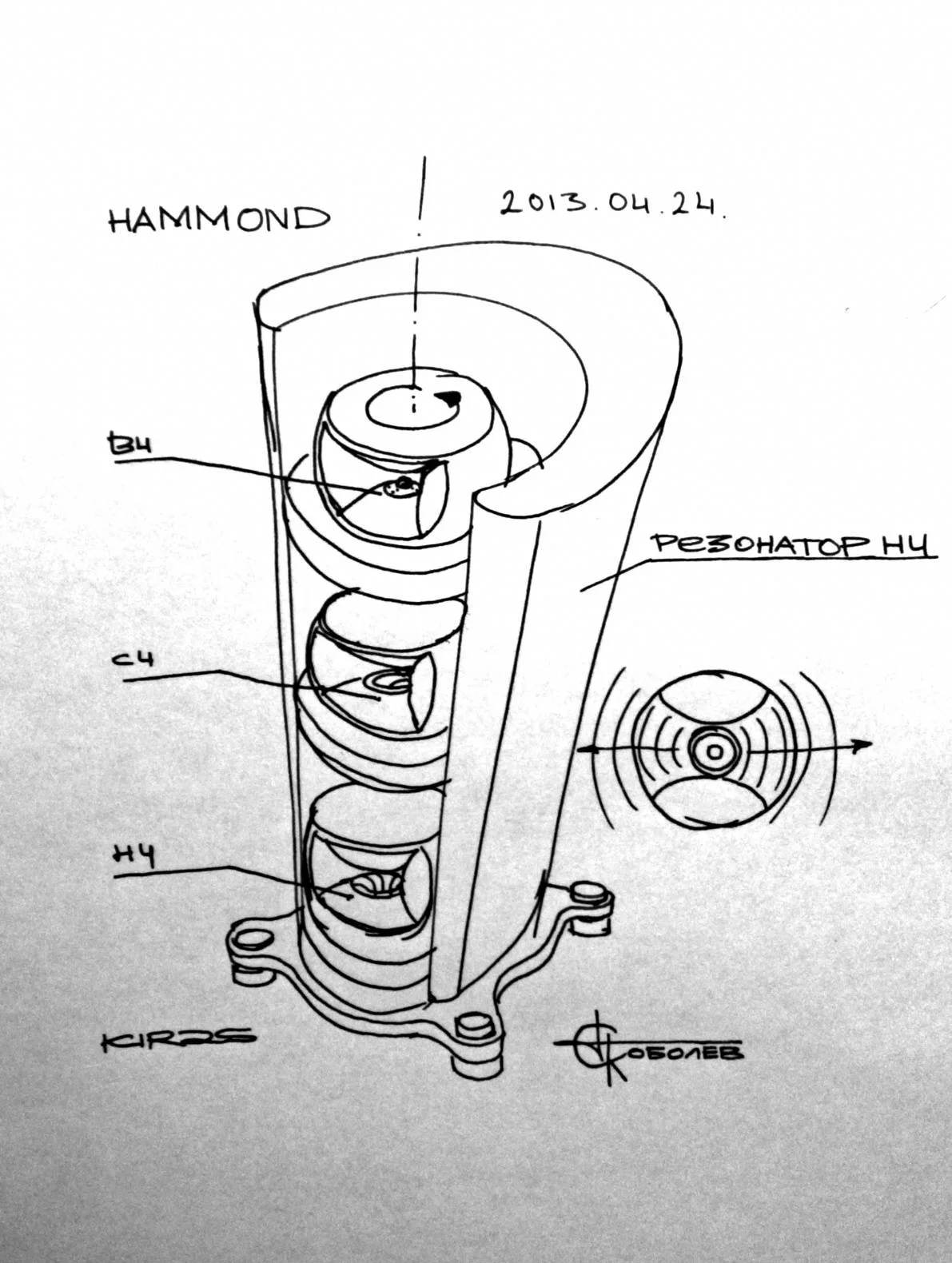

Не обязательно инфузорный рупор, просто я говорю о примере как на верхних фотографиях, только там статические дроссели и не линейные, а дискретные. Выше есть эскиз HAMMONDA, где я говорил что твой рупор похож на его рупор, но он у него вращающийся. Если отнять у него высокочастотный рупор, это получится сабвуфер с вращающимся НЧ рупором. Василий правильно акцентировал внимание, если звук раскидывать на две стороны как у HAMMOND'а, то это фазирование, Файзер (180˚), но это подходит больше, для концертных инструментов, а вот если звук разбрасывать на 360˚ - это уже фленжирование, Фленжер. Напоминаю, что рупоры бывают односторонние (однофазные), как у тебя, так и двухсторонние (двухфазные). Сателлиты само собой статические ... Всем удачи ... :)

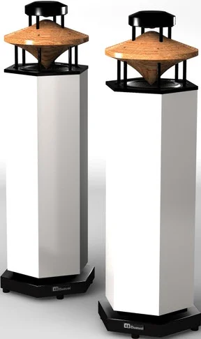

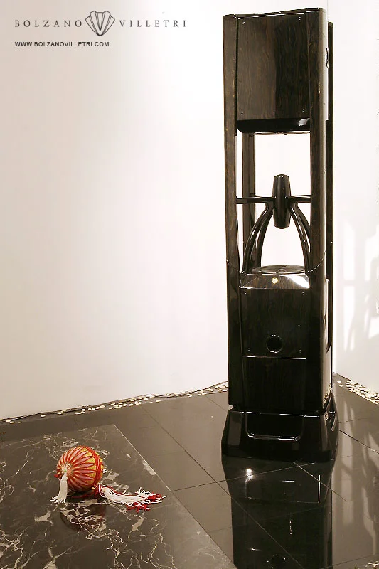

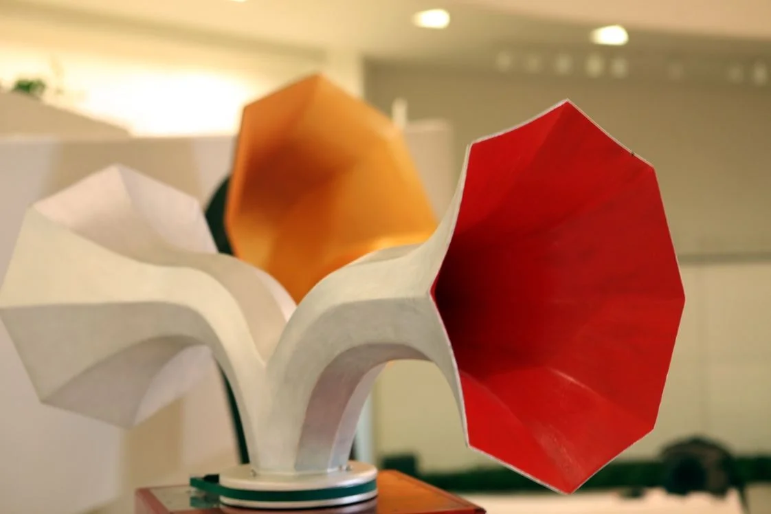

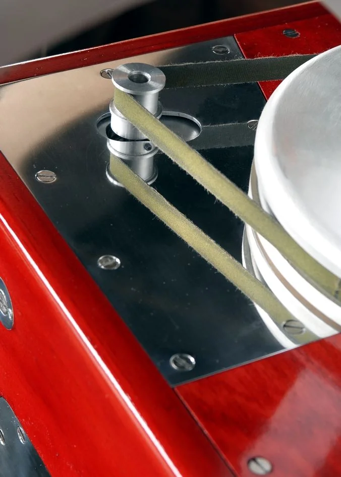

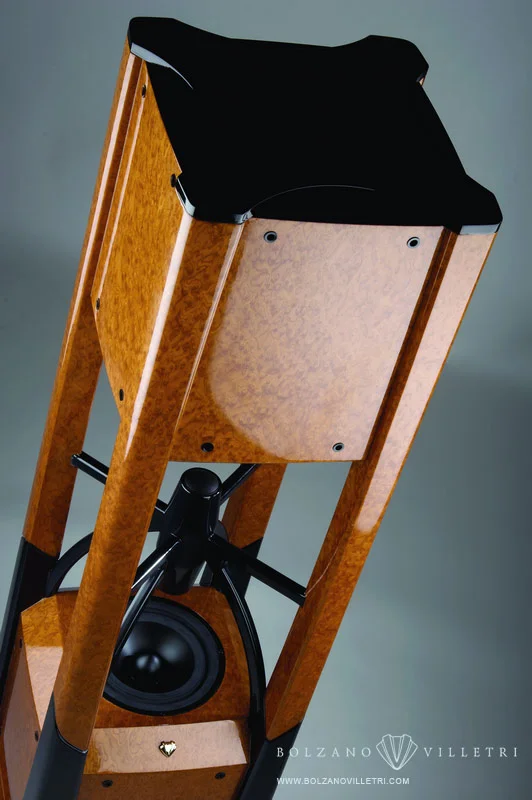

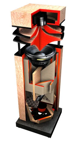

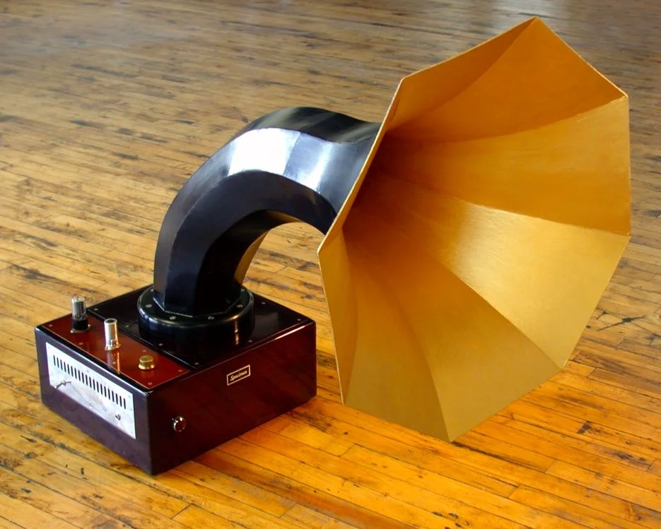

Вот интересные картинки, прокоментируйте их, в чем разница между их акустическим оформлением и компановкой. Исходя из темы рупоры и окружающее звучание.

Вот я про что тебе писал. Вторая фотография наподобие акустики Шорова. Остальные патефоны *шоб глаз опупел*,не для точного звуковоспроизведения
Французкая акустика "DUVEL".

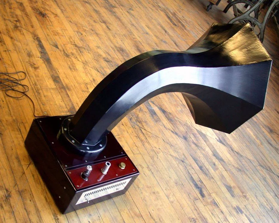

Вот мой вариант "HAMMOND".

KIRASRUS, это не HAMMOND, тем более не устройство ... Это серьезная, ручная сборка органов и фамилия производителя, который применил, для звучания своих электронных органов эффект Лесли (Don Leslie), механическое фазовое вращение звука. Тем более что это применимо (180˚) для одного эстрадного инструмента. Для домашней акустики это не есть хорошо. Сказано выше сателлиты статические, а сабвуфер с динамический фленжеровкой на 360˚ ... :)
