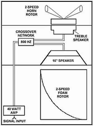

Были всякие и а-ля и не а-ля, конструкций очень много. Можно построить мини бытовую в современном стиле, это уж как фантазия. Вот примитивный эскиз прошлого века, т.е. смысл как это все выполняется ...
Усилитель, далее фильтра как у колонок, ниже 800 Hz идет вниз, на низкочастотный динамик, выше вверх. С ВЧ рупорами понятно из рисунка. НЧ рупор другой, кстати он похож на твой и состоит также из двух секций, но эти секции расположены в обратные стороны. Само собой это все вращается и НЧ и ВЧ рупоры. На рисунке не показана система управления двигателями, чем больше частота сигнала, тем больше скорость вращения. Скорости вращения небольшие, буквально несколько оборотов в секунду, ну до 10. Роторы бывают как двух рупорные, так и одно рупорные, у двух рупорного скорость вращения в два раза меньше, это я думаю понятно. Вот пример на видео одно рупорного варианта, как НЧ, так и ВЧ ротора, на заднем плане видео стоит HAMMOND, если присмотреться, то видно как вращаются роторы ... http://www.tehnari.ru/f33/t27603/index80.html#post897140 ... Удачи ... :)

Не видел, эта мысля пришла в голову мне самому, но я не думаю что только мне приходила в голову такая штука. Есть у меня два новеньких динамичка НЧ 15Вт 200мм, ВЧ не проблема. Хорошее мини получится 2х20Вт, больше для наших квартир и не надо. Не попадаются пока двигатели, а их надо 4 штуки (одинаковых) ... :)
движки там я так понял подобие тех, что стоят в виниловых проигрывателях, только на них еще редуктор. насчет дизайна, Юр, полностью согласен! Классика! Для более детального понятия рекомендую вбить в гугле Leslie-120 например, это миниатюрый кабинет, без ВЧ, Leslie-147 это уже более весомый кабинет, с ВЧ. Но читать придется буржуйские форумы (я не один десяток их перелопатил) почему то у нас эта тема не имеет популярности...
