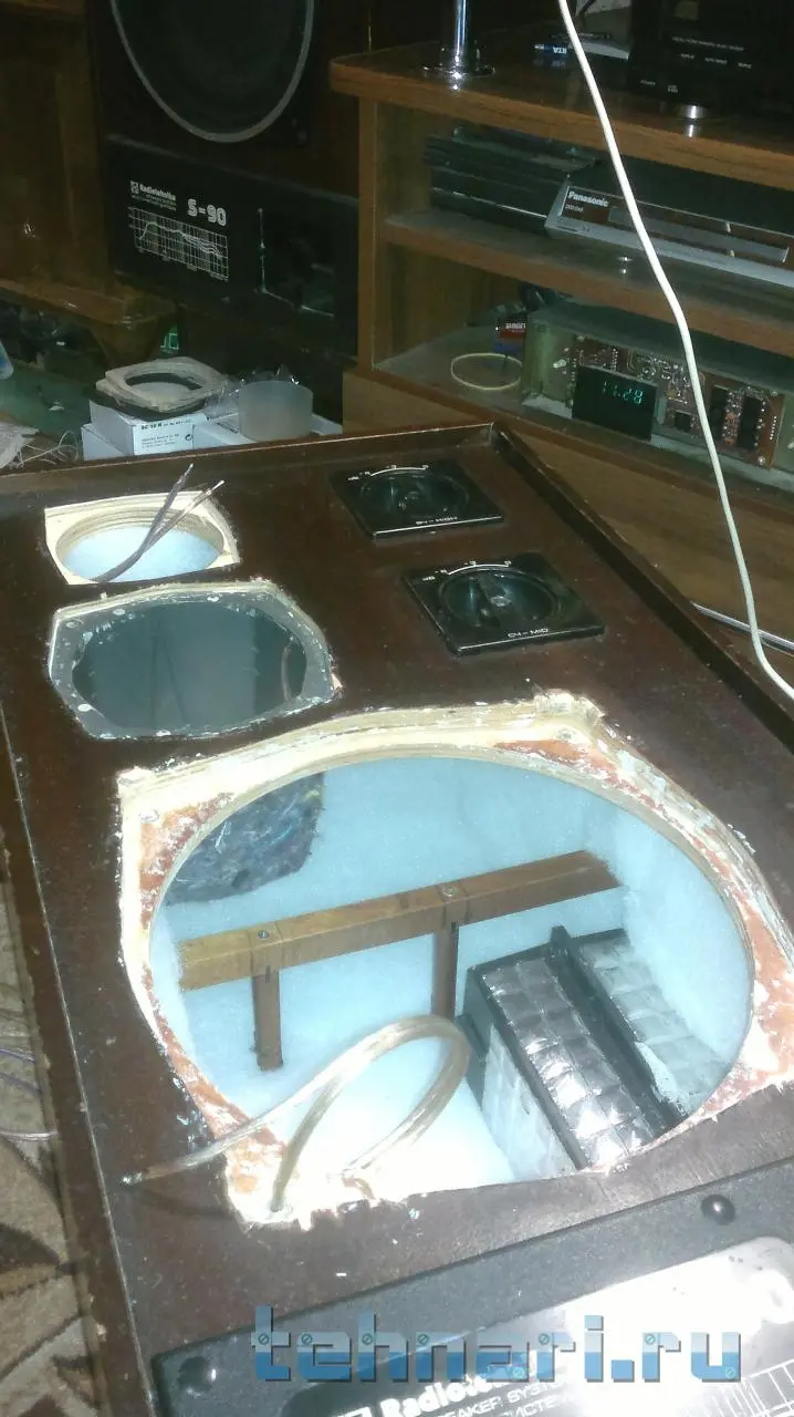

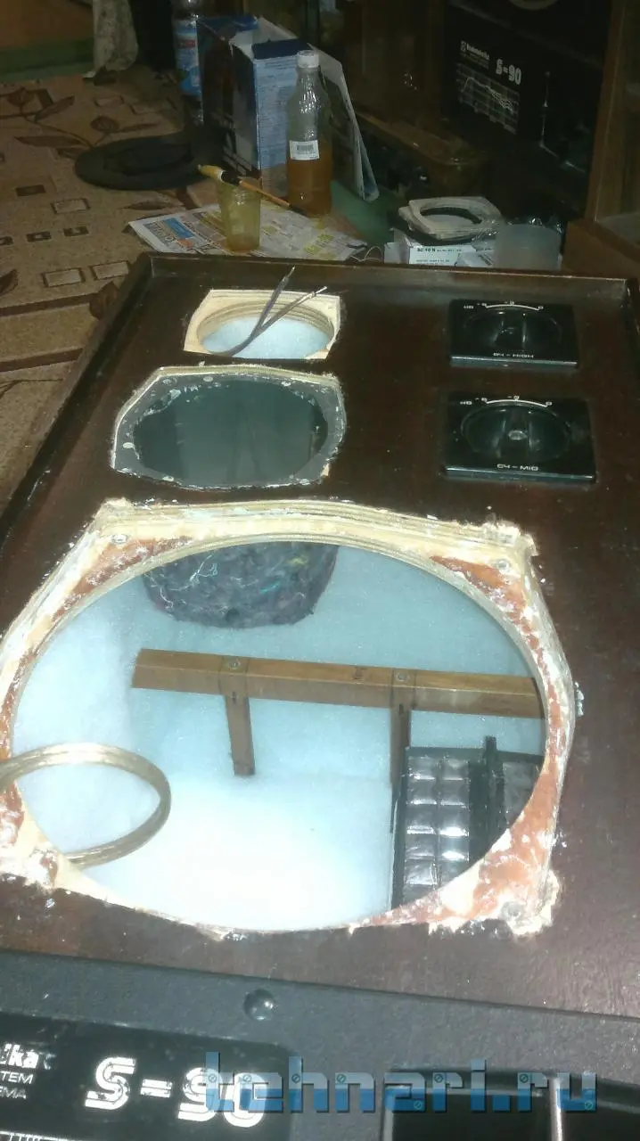

Здравствуйте форумчане. Решил переделать свои 35АС-212. Заменить СЧ-ВЧ динамики на Visaton SC 13/8 и SC 10N/8. SC 10N/8 немного "проваливаются" в установочные места на колонках поэтому изготовил переходные "прокладосы" из 6мм фанеры : IMG_20180527_182743.jpg , на колонках в местах установки ВЧ будет выборка на глубину 4-5мм : IMG_20180527_183246.jpg , в общем должно получиться. СЧ - SC 13/8 встают без проблем. Вопрос собственно по фильтрам: прогнал на BoxSim . НЧ дин в симуляторе выбрал самый близкий более-менее (кроме частоты 6000Гц против 1000Гц у 30ГД-2) по параметрам к 30ГД-2 . Фильтр ввиду его размеров думаю разместить на задней стенке АС снаружи и в последующем закрыть кожухом. IMG_20180527_183029.jpg ; Безымянный.jpg ; Безымянный 1.jpg ; Безымянный 2.jpg . Интересно услышать Ваше мнение по переделке.

Особо пока похвастаться нечем, занимался корпусом и резиновыми прокладками под динамики. Хочу обновить сеточки для динамиков вот такой краской: IMG_20180601_185622.jpg. Нужно ли счищать старую краску? Фото: campro_000014.jpg, campro_000015.jpg, campro_000017.jpg корпус внутри обклеил вибропластом, campro_000013.jpg,campro_000012.jpg, campro_000011.jpg.
