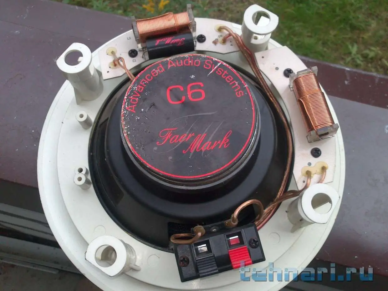

на 99% это фри - ширики
Переведу:
-"Без одного процента уверен , что это широкополосный динамик для установки в щит".
Хотя у второго динамика я просматриваю резиновый подвес.
Снять с них параметры ТС тогда можно и пальцы гнуть где им место. Если рассуждать логически, игральный автомат не для музыки, значит и дины соответствующие=ни одному японцу не придёт в голову поставить туда динамики хайфай класса, это обычные высокодобротные мурчалки как в теликах и ждать расчудесного звука потому что они от японского автомата конечно не стоит.

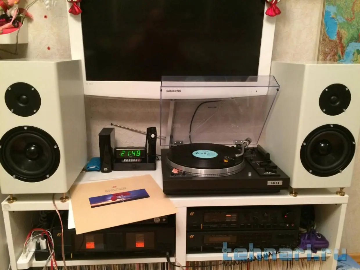

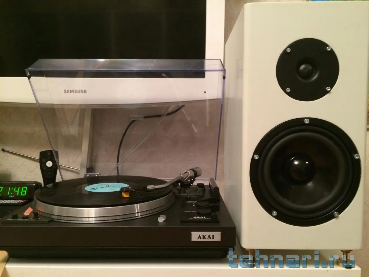

Хочу сказать большое спасибо Валерию
Закончил вчера свой долгострой.
Звук действительно очень понравился.
Динамики "прогревал", как рекомендовали в теме.
Коробку внутри покрыл из баллончиков автомобильной шумоизоляционной антигравийкой в несколько слоев. Она шикарно легла. Жаль фото сборки корпусов и обработки пропали. :(
В общем, результат порадовал.

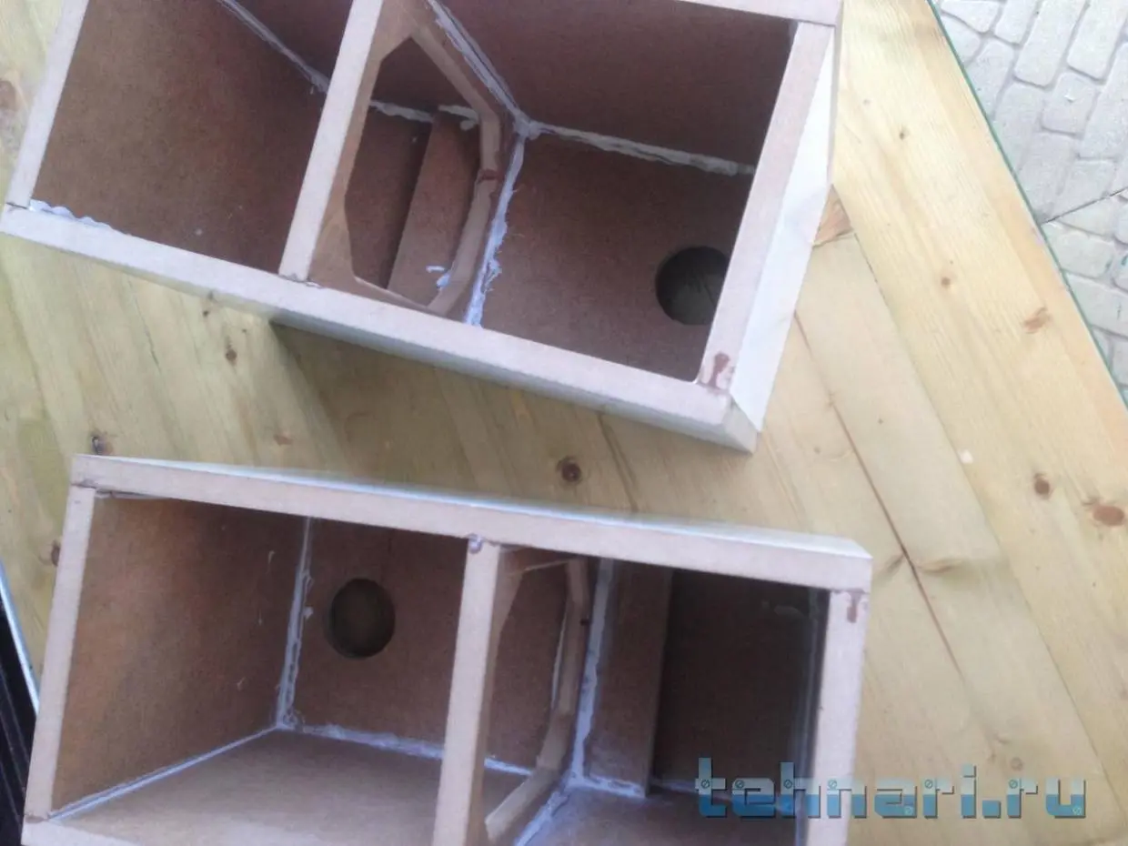

Но вот при беглом просмотре не обнаружил тему настройки длины фазоинвертора. А головки наверняка имеют разброс рез частоты. Может кто измерял её реальную. А может кто и подбирал длинну туннеля. Поделитесь опытом плз.:apl:
С длинной порта ФИ вот какая заморочка, её можно расчитать, но точную настройку нужно производить по графику импеданса.
Для этого нужно изучить метОду, это не так сложно, но Описать это в двух словах не получится. В любом случае лучше измерить Fs и Fc именно вашего динамика.
Я это все понимаю. Реч о том, что те кто делал просто копировали корпус не заморачиваясь о настройке. И если с трубой все проще то подбирать длинну такого туннеля надо подумать как. Вот я и задал вопрос может кто уже делал это.
Приветствую всех, уважаемые и профи! Заранее прошу сильно не пинать, если что не так- новичок таки... В мои руки на халяву попались вот такие штучки, теперь думаю раздербанить свои "свины" и оттуда забрать все кроме динамиков и ящиков. Хочется пусть не хай фай, но хотя бы поближе к нему. Собственно и вопрос вот в чем: стОит ли заморачиваться с этим во- первых, ну и все остальное.. Ну и еще просьба подсказать каков будет объем ящика, если ФИ буду ставить- то обязательно спереди.
    68.1 KB · Просмотры: 176
    91.3 KB · Просмотры: 174
А что там ещё можно взять, электролит от пищалки? Там даже ваты небось нету.
