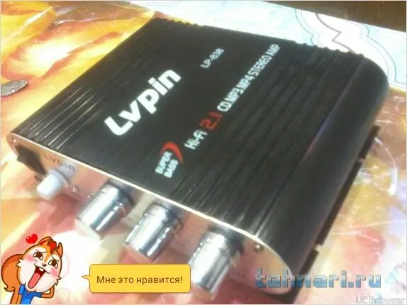

Я и хочу полочники слобать, подскажите с этим китайцем получиться? и мож кроссы вам о чем то расскажат, на катушках на одной 0,47mH на другой 0,3 mH на желтых(спротивлениях по моему) f 2,2j mt 100v и f4,7 j mt 100v , извиняюсь за фото???

Мне громкость не главное, лишь бы качество приемлимое было, для компа.
2.1 канальный аудио-усилитель: выход на 2 колонки + сабвуфер!
LEPAI LP-838
- Специально разработан для скутеров, мото и квадроциклов
- Усилитель имеет красивый и компактный,
алюминиевый корпус - 15,5 x 12 x 4 см
- Питание: 11-15 вольт
- Максимальная мощность RMS: 2x20W + 50W Bass
- Каналы: 2 + 1 Super Bass
- Источник звука: плеер, телефон и т.д.
- Регулировки: звука, басов, высоких частот и
- регулировка громкости сабвуфера
- Защита от перегрева, от перепутанной полярности
плюса и минуса
- Максимальное потребление тока на полной громкости,
менее 1 ампера (без сабвуфера)
- Идеально подходит под 13 и 16 см колонки
с чувствительностью >90дБ и сабвуферы 6-8 дюймов
- Производство - Гонконг, Китай.
- Гарантия на проверку - 1 месяц
