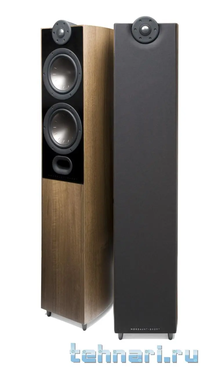

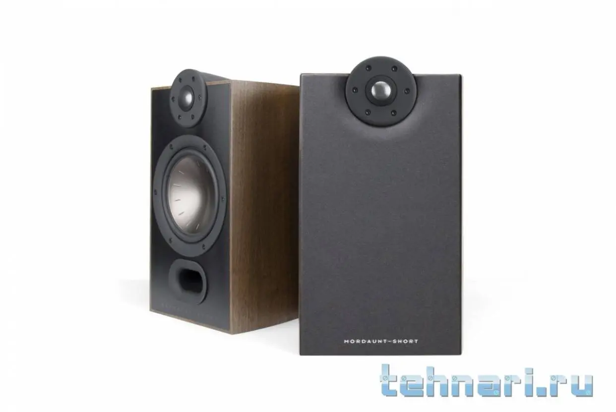

Здравствуйте,
В деревянном корпусе Mordaunt-Short напольной системы используются два нч и один вч динамик а можно ли если делать самому корпус и купленные динамики от этой системы использовать один нч и один вч и меньше корпус( как для полочной системы ) то будет ли ухудшение звука или нет? Мне мощности много не нужно но может быть там баланс есть и если будет стоять один нч то вч динамик будет выделяться звуком на его фоне в меньшем корпусе.Подскажите правильный вариант.
Размер ВЧ :25 мм
Размер НЧ: 165 мм
Вы бы фото выложили,что-ли.
Два НЧ по краям Вч, называется "ДиАпполлито.Часто встречается в центральном канале системы 5.1 домашнего кинотеатра.
А в тыловых колонках используется как раз то, что Вы хотите замутить.
Ну как Вам ответить...
Честно,или как в теме про "5 гдш.."?
Это напольные Mordaunt-Short Mezzo 6 а фото не знаю как вставлять.Динамики есть в продаже и недорого можно самому сделать корпус.Просто будет ли звук такой же неизвестно там же кроссовер есть, какие то конденсаторы и катушка а не зная какие можно не получить такого же звучания.
    20.7 KB · Просмотры: 118
    14.2 KB · Просмотры: 76
Я думаю, что и в колонне не два чистых НЧ, один играет только низ, другой больше средник. В двухполоске стоит 130 мм дин, в колонне -165мм. У полочника объем литров 10, у напольников 45-50. Так, без расчетов и замеров, для одного 165 литров на 20-22 коробушку запилить. Но фазик, все одно считать...
На некоторых сайтах пишут нч/cч для 165 мм и пойми их имеют они ввиду один динамик или оба.Просто эти 165 мм на сайте есть в продаже а 130 мм нет. В общем, если будет один нч и один вч то не будет недостатка каких то частот? Все равно как магазинное не сделаешь и не рассчитаешь но хотя бы сделать чтобы звучало приемлемо и было лучше чем микросистема.Хотя может на сайте есть в продаже а в реальности нет просто отзывы на яндекс маркете хорошие да и слышал я их звучание и оно лучше чем у бюджетной авиано. Написал им письмо для прояснения ситуации пусть скажут точнее оба одинаковые или один mid а другой bas . Раньше эта фирма была в продаже но чего то исчезла из сайтов хайфай техники.Спасибо что отвечаете.

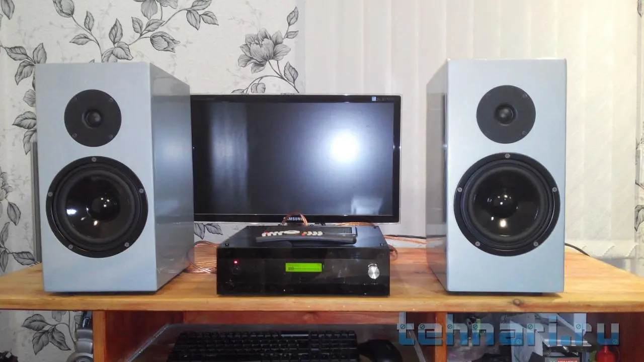

Вот решил выложить фото того, что получилось.
    48.4 KB · Просмотры: 789
Хорошо сделал! Просто замечательно!
Спасибо, Валерий. Думал на этом остановлюсь, но нет сразу же захотел сворганить сабвуфер. Ну не может человек жить без мысли достижения какой либо цели, иначе всё станет тусклым и унылым. Вот и я только закончил работу (кстати колонки делал в первый раз, усилитель второй, первый продан и раскачивает динамики на автовокзале, аж приятно) сразу же нашел чем заполнить - в раздумьях сделать саб на 75 гдн, но прежде их надо ремонтировать и это уже другая история. Валерий - спасибо за готовый проект на Visaton-нах!:wo:

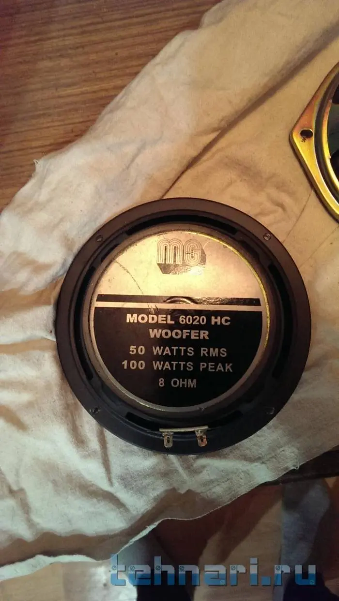

Здрасти , может я не в тему , но может подскажите )
Я стал обладателем неких динамиков , они стояли в японских игровых автоматах , вот хочу из них колонки соорудить, их 4 штуки имеется по 2 штуки как на фотках. . Я сам по профессии "деревяшкин" ))) , по этому корпуса то замострячу , вот только чертежик бы. Кто шарит ,подскажите пожалуйста пойдут ли корпуса такие как в начале этой темки ? И мож еще какие тонкости есть в этом деле ?)) Подскажите пожалуйста если не сложно.
    50.7 KB · Просмотры: 293
    49.2 KB · Просмотры: 241
Да тонкость тут одна - тип корпуса и его размеры напрямую связаны с физическими особенностями динамика. Не зная их делать корпус, это как пойти в магазин покупать кому-то одежду не зная его размеров.
Ну информации по ним кроме того что написано на них никакой нет ....
