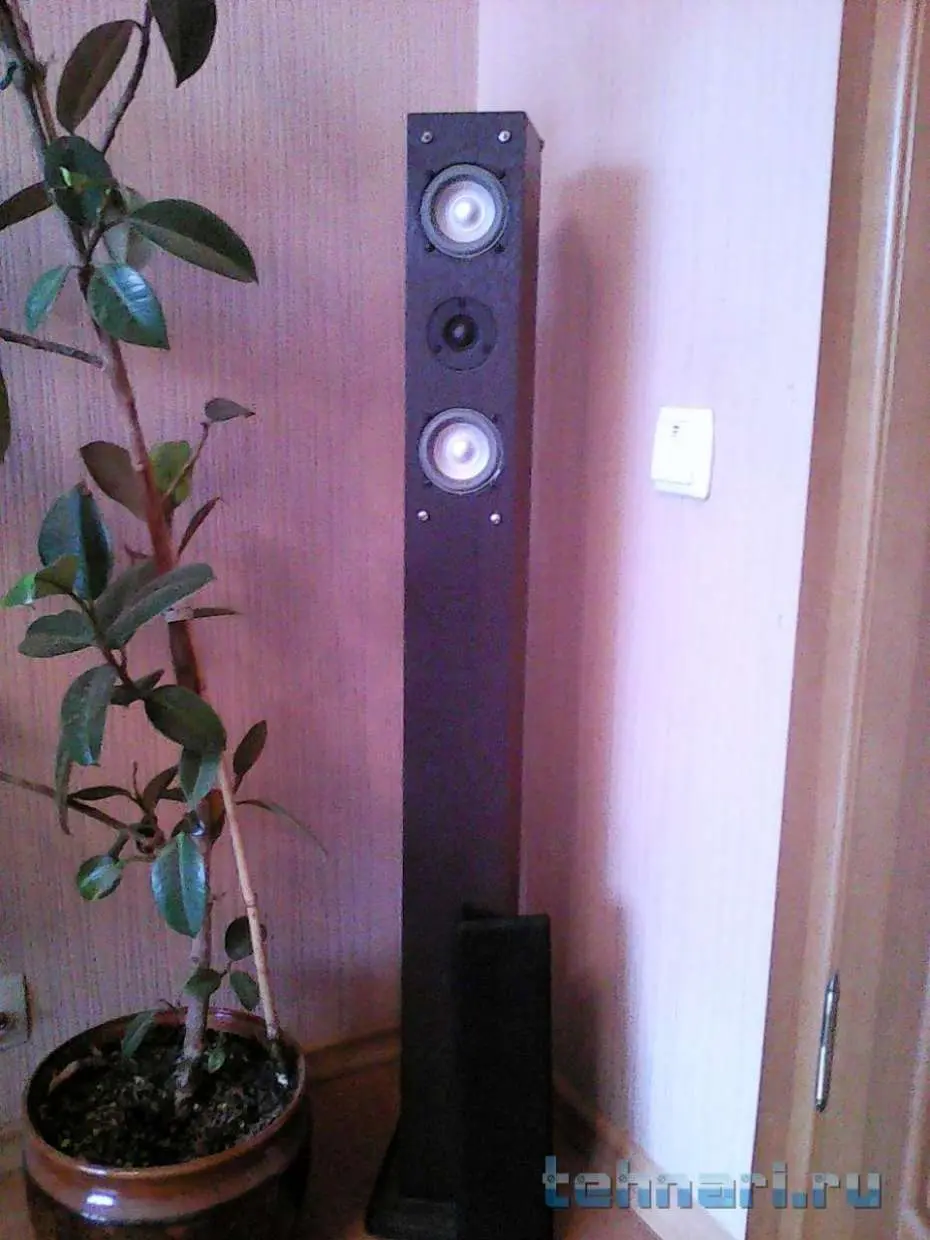

Самодельная акустическая система

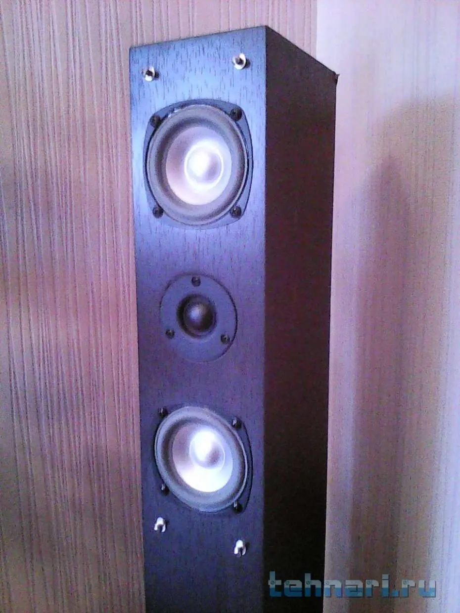

Судя по кроссоверу, нету там 2.5 полосы.
ЛЕБ сфоткай плату с обратной стороны, чтоб дорожки и пайку было хорошо видно.
Набор этих динамиков очень напоминает СТОЛБЫ из системы домашнего кинотеатра ОДЕОН. Динамики в них действительно расположены по схеме Ди-Апполито.
ЛЕБ, похожи? Размер, примерно, 100х150х1500 мм. В Одеоне таких 4 штуки+центральный канал+ саб со встроенным рессивером. В этих столбах задействован не весь объём, а как и в центральной колонке, только тот,который уместился на второй фотке. Примерно литра 3. Динамики НЧ подключены последовательно, а не в две с половиной полосы (2.5 как писал Урфин). Но это можно понять лишь по фотке кроссовера с обратной стороны.

Кроссовер-то солидный, без железа в катушках. Там ещё электролит стоит, вот его ёмкость напиши.
0,47mH на другой 0,3 mH на желтых(спротивлениях по моему)
Это индуктивность катушек, МилиГенри-называется.
f 2,2j mt 100v и f4,7 j mt 100v
А это конденсаторы, 2.2 и 4.7 микроФарада.

Да очень похожи но размеры 150×150×1200мм, и круглый фи в низу , диаметром 60мм.
А нельзя тупо поделить обьем донора поделить на два???
