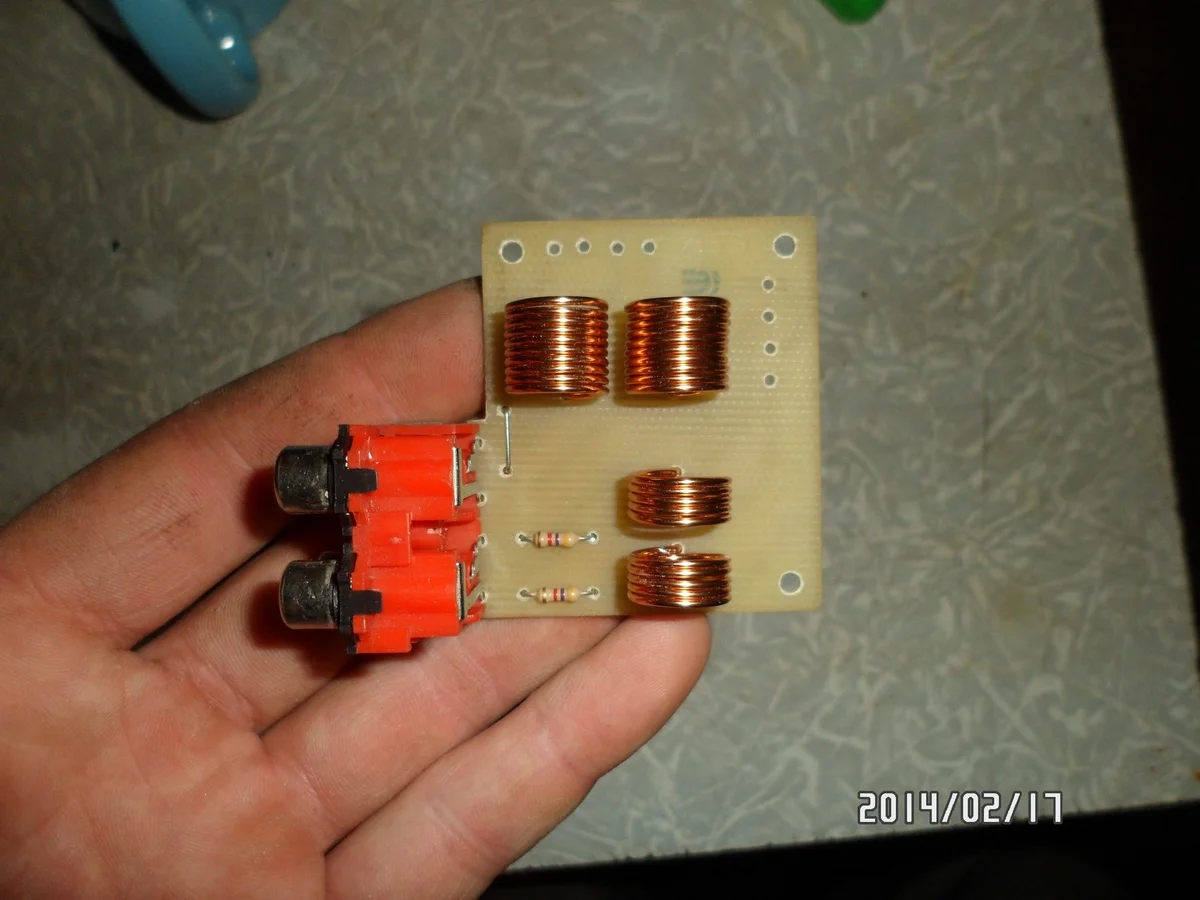

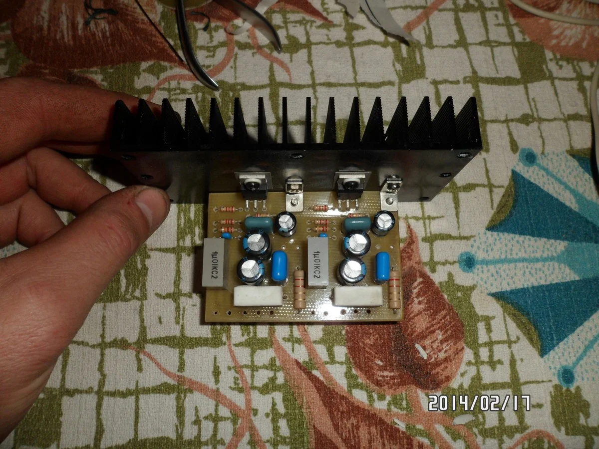

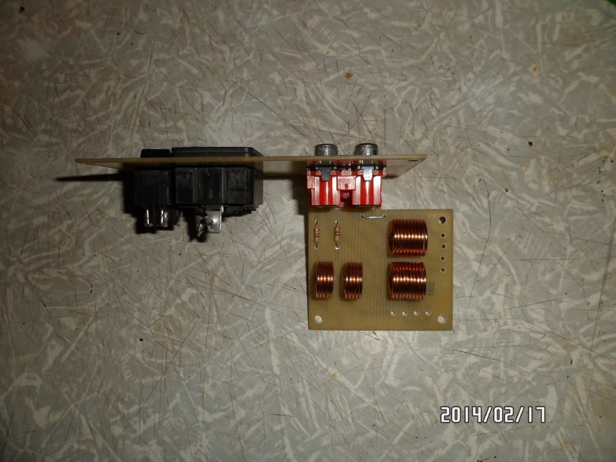

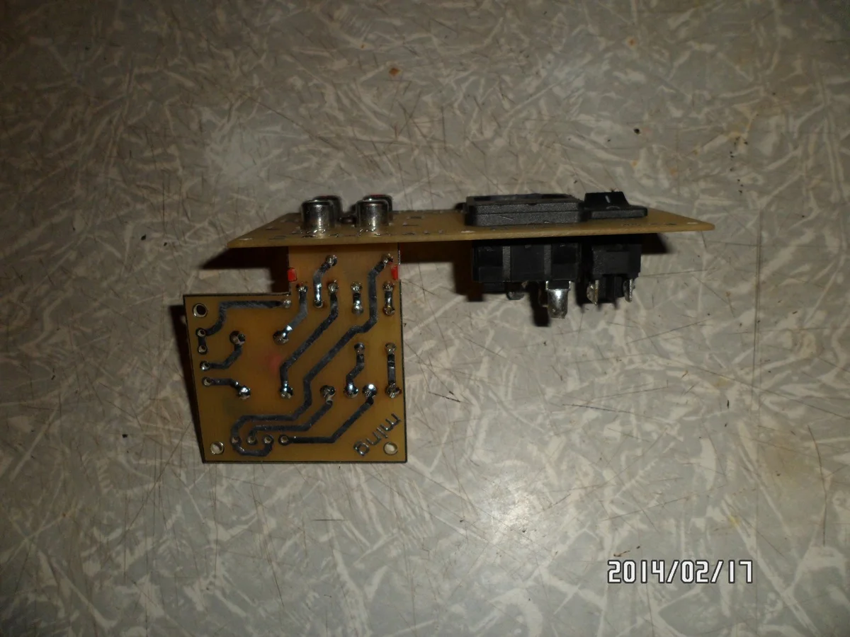

Я точно так же собирал, все работает отлично!победить самовозбуждение ему не удалось

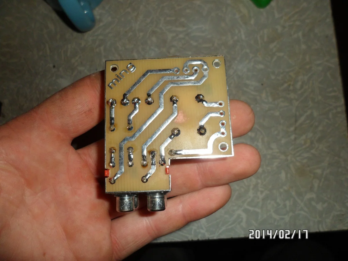

Значит он не правильно собирал, тоже собирал по этой схеме - никакого возбудаПлата усилителя неудачна. Выход одного канала находится вблизи входа другого.
Кто-то уже здесь собирал усилитель на подобной плате, победить самовозбуждение ему не удалось, пока не распилил плату на два отдельных усилителя.
