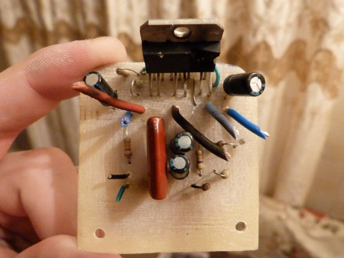

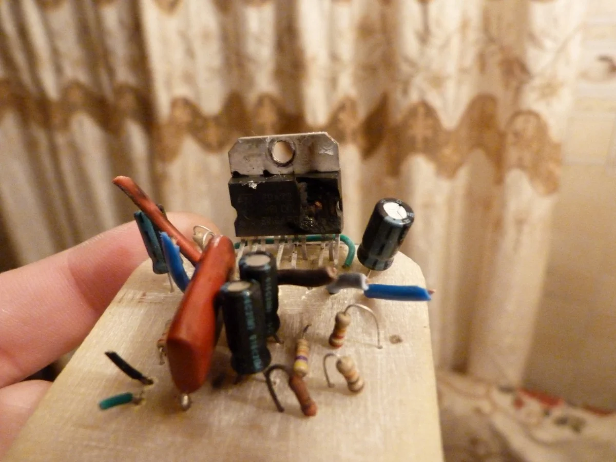

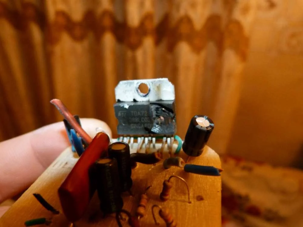

Ребята, объясните из за чего сгорела микросхема TDA7294, аж стрельнула.
Вчера нормально было, сегодня еще раз вкл и вот результат. :(
Вторая плата нормально вроде бы работает, НО, просто вкл и все, т.е. ни каких подключении к колонкам и т.д. Просто вкл и нагревается микросхемка. Это нормально???
Фото прилагается.

Такое происходит если пропадает одно из питающих напряжений. Микросхема гарантировано выходит из строя.
А то что микросхема греется это нормально?
Что теперь делать, чтоб не было такие "неполадки"?
Может что то нужно проверить?
Если она греется на холостом ходу, то это фигово.
Надо проверить все провода и надёжность их подключения.

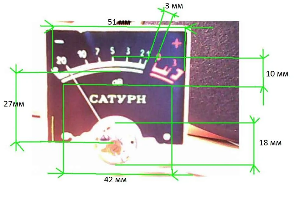

Меня интересуют размеры указанные на картинке. Желательно на той же картинке их и указать, ну и конечно ширина и высота самой шкалы.

Вот размеры на фото

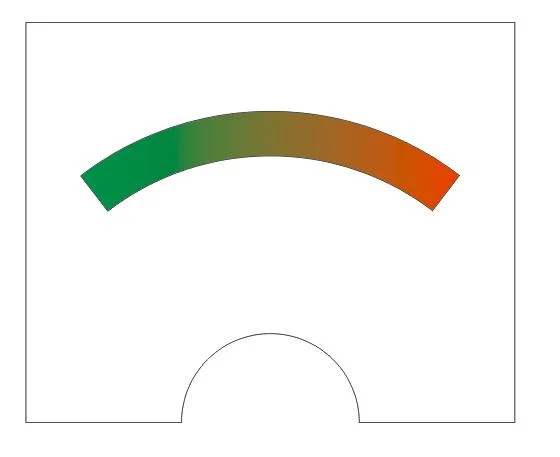

Шкала на скорую руку.
    4.6 KB · Просмотры: 215
Вот спасибо!! А размеры реальные?? Или нужно маштабировать?? Дальше то я сам доделаю в фотошоп
Артём! Размеры нужны крепёжные! Именно от них надо отталкиваться.
Все сделано в реальном размере, масштабировать ни чего не надо. CorelDraw для того и создан, что бы рисовать векторную графику в реальном размере. Только нафига фотошопить надо?
