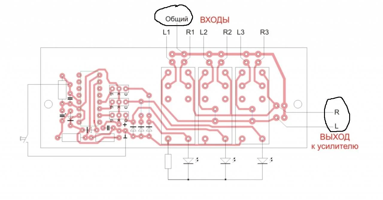

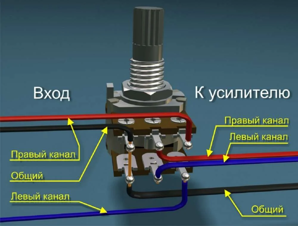

Тут я нарисовал что к чему подключать.
    23.7 KB · Просмотры: 488
А если расчётная мощность усилителя 20 Вт. а у 2-х колонок 5 Вт. что будет с колонками?

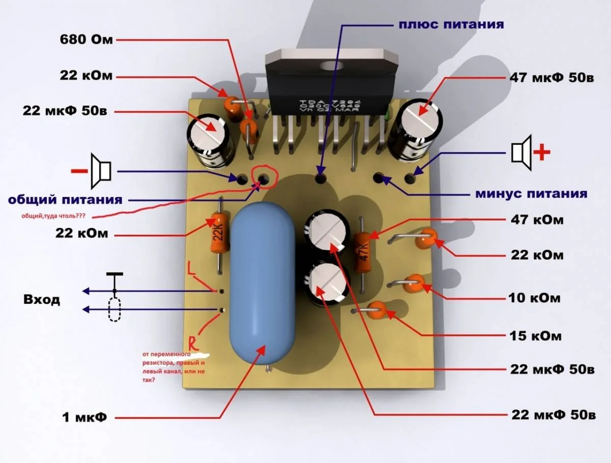

Валера, подскажи мне еще раз, а то не понял я тогда.
На первом фото "вход" - это что куда (к кому) :tehnari_ru_942:
На втором фото "выход к усилителю" ? Это куда именно на плате усилителя? И "общий" я так и не понял откуда и куда.
P.S. Извиняюсь за тупые вопросы.

Выход с платы коммутатора надо подключить на вход платы усилителя. А входы на плате коммутатора подпаиваются к входным разъёмам.
а провода переменного резистора можно припаивать прямо на провод усилителя?
Это как? Что-то я не понял.
Вот провода идут к усилителю.
Я и не знаю как правильно сделать, припаять прямо на провод-контакт на плате усилителя?
А там обозначение на плате коммутатора L и R, вот я и не понял.

L - это левый канал, а R - правый.
Я так и подумал.
Но, если Вы написали что эти каналы идут к плате усилителя, то что получается, делать двойным проводом? Там же два усилителя.
Чет не догоняю :tehnari_ru_117:
И по поводу проводов от переменного резистора: я правильно понял что провода надо припаять на плате усилителя прямо на провод каждый?
каждый усилитель то моно, один правый канал усиливает, другой левый(если ты про 7294).

Конечно два провода.
А вот эту фразу я никак не могу понять...
Ну, я например припаял провода заранее на переменном резисторе (крутилка громкости :)). Так вот, эти провода куда Вы припаяли, правый канал, левый канал, общий? Ну я сам пока не понимаю что куда.
Извините уж меня.
так там все написано ж, правый , левый канал и земля, смотри по картинке, ищи вход с плеера , подрубай к резюку и ищи вход на усилитель и его к резистору подключай.
Да, от переменного резистора провода идут на вход усилителя, а к переменнику от платы коммутатора. Провод правого канала - на одну плату усилителя, левого на другую, а общий идёт на обе платы.
Запутался ..... с этими проводами ....
Не могли бы Вы на фото обозначить?
Подключил, и коротнуло че то на плате усилителя ...... :tehnari_ru_235:

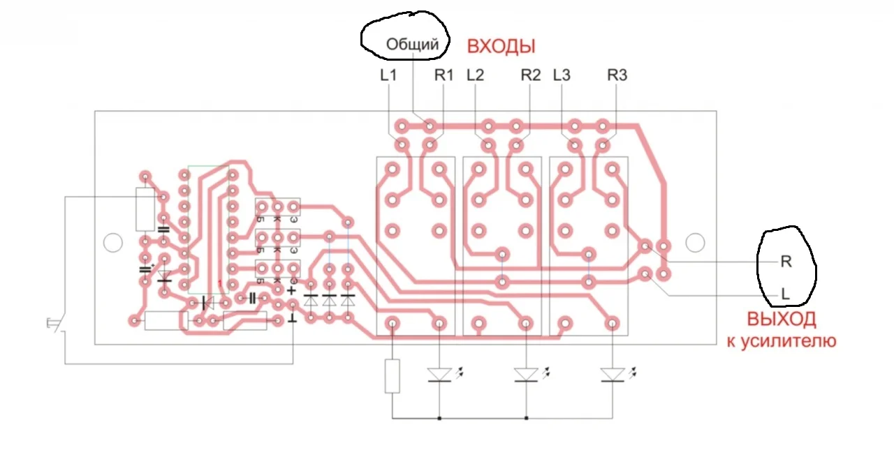

На плате коммутатора L и R написано к усилителю, а Вы написали потом что к переменному резистору.
Так, значит от платы коммутатора L и R каналы припаиваю к переменному резистору левый канал и правый канал. Так?

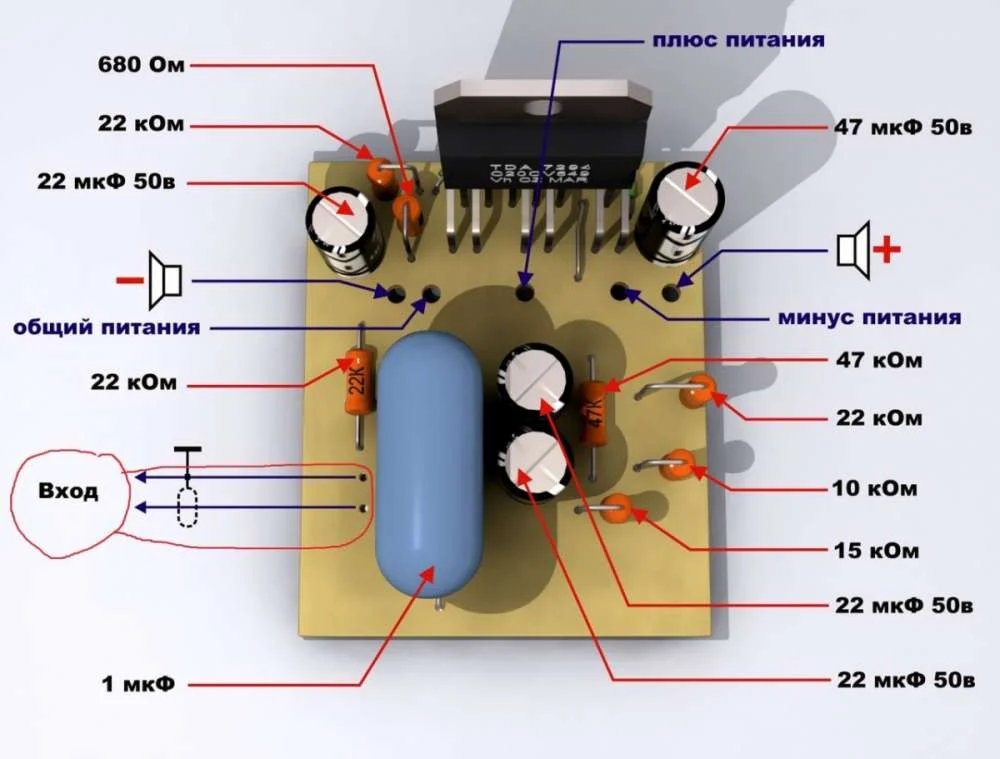

Но, от переменного резистора один провод правый канал на усилитель куда и левый канал на другой усилитель???
Общий куда на плате усилителя???
Вот фото, правильно или нет???

нет не правильно.
там же написано общий питания(это общий провод с соединения двух обмоток на трансформаторе).
а вход там где написано вход, в данном случае верхнее обозначение(еще знак Т) это земля от резистора(минус)(он же экран), а второй это правый или левый канал.
нет не правильно.
