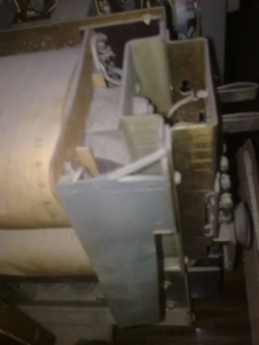

Подскажите пожайлуста подойдет ли этот трансформатор для tda7294 ! Трансформатор с телевизора !

А сколько там со вторички идет ?
у вас маркировки на нём нету?там питание не подойдёт для усилка! там идёт по 6.5 вольт и дальше высокий вольтаж с малым током для Ламп
Я там нечего не разглядывал и там большой слой пыли ! А если перематывать то нужно отбавлять витки или пребавлять ?
Сначала отмотать где то с половину, а потом просчитать и домотать(заранее найти подходящий провод)
Вот блин я в этом деле плохо разбираюсь !
Я тоже был полный ноль....Тут много обсуждалась перемотка и очень детально разжевано..Выделите немного времени прочтите и я думаю поймёте, вот например : http://www.tehnari.ru/f119/t46588/ кстати я подозреваю что у вас именно такой, даже и если дургой принцип везде одинаков....
