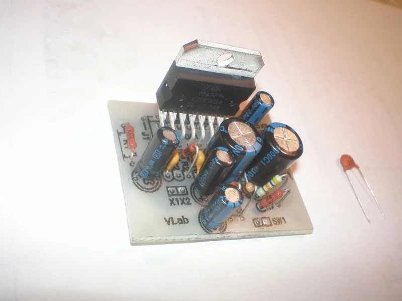

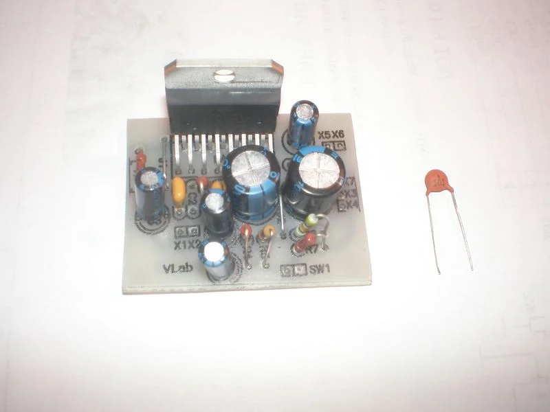

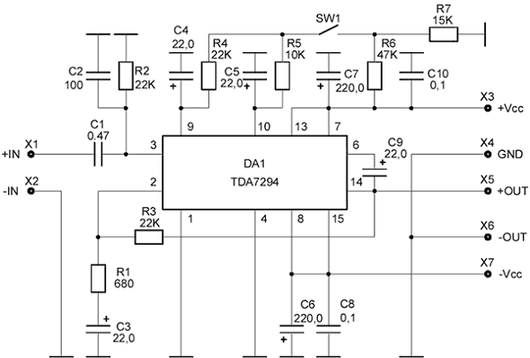

Только что то у меня ощущение что дядька в магазине продал мне не тот кондер. usilki04.1.gif С2 такой можно поставить или это не такой как надо?

Надо покопаться но у меня не так много схемок из которых можно выпаять. Тот который на фотке мне продали вместе со всей рассыпухой а я только дома заметил что он другой. Я просто не знаю как узнать на какой вольтаж керамический кондер. Так как этот отличается от остальных я понял что по ходу он не такой как надо :(
Он такой, какой надо, вольтаж здесь не важен, ставьте смело
Не только, но в данном случае. Керамика практически вся как минимум на 50...60В
А если на больший вольтаж то тогда маркироваться должна? У меня вот просто есть такие синие на них под емкостью написано 1кВ я так понял что на 1килоВольт и корпус у них потолще.
