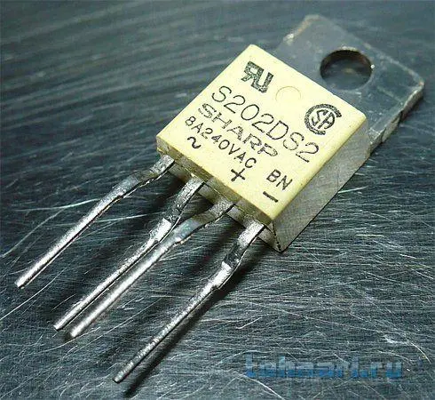

Здравствуйте всем! Можно ли в место обычных рыле использовать твердотельные S202DS2
    53.4 KB · Просмотры: 363
Разумеется нет. Этой штукой только лампочками да моторами рулить.
