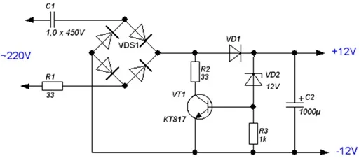

[FONT=&quot]Чтоб включал/выключал освещение (мощность около 200[/FONT][FONT=&quot]w[/FONT][FONT=&quot], будут использоваться или лампы накаливания, или [/FONT]люминесцентные [FONT=&quot]лампы)? Так чтоб устройство помещалось в гнезде под стандартный выключатель? Чтоб питалось от 220[/FONT][FONT=&quot]v[/FONT][FONT=&quot]– без применения батареек (мне кажется, что имея "под руками" сеть, пользоваться батарейками "не комильфо"), без всяких катушечных трансформаторов, а так как в приложенной ниже схеме?[/FONT]
[FONT=&quot]Как переделать её на 5[/FONT][FONT=&quot]v[/FONT][FONT=&quot]?[/FONT]

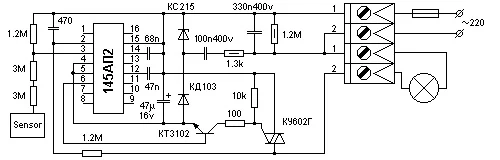

[FONT=&quot]Нашёл схемы сенсорного выключателя на БИС 145АП2 Ссылка удалена, можно ли переделать их под QT102?[/FONT]
Раз ссылки удаляются вставлю изображение схемы.
Можно, но для этого лучше обратиться к George Smith он в этом деле профи :)

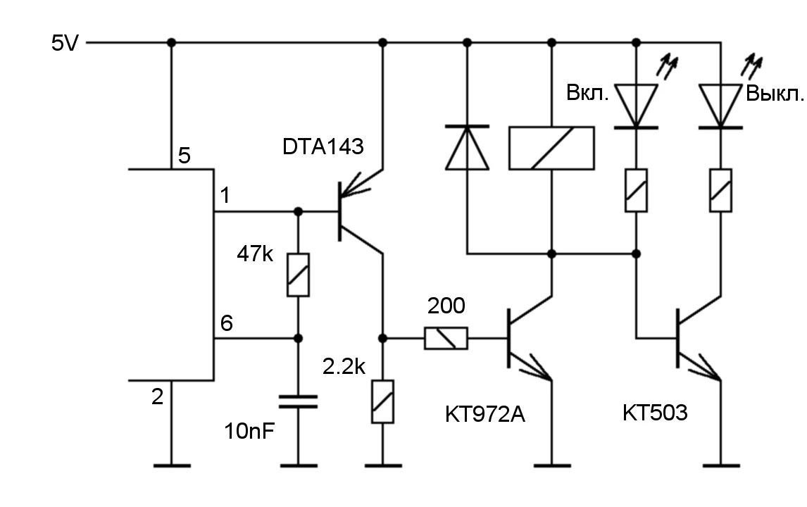

Мельком пробежался по Инету, вспомнил свойства и случай но наткнулся на свою схему, уже успели содрать ... :)
Но эта схема не подходит, речь идет о сети 220В, значит нужна развязка. Вот еще даташит микросхемы QT102, могет кому пригодится ... :)
Но эта схема не подходит, речь идет о сети 220В, значит нужна развязка. Вот еще даташит микросхемы QT102 ... :)
