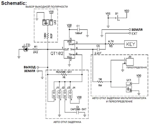

А, кстати, на ниже приведённом участке какие параметры у деталей?
И ещё теперь с питанием бы разобраться...

В этом посту он как раз и написал, что не получилось ... http://www.tehnari.ru/f156/t59806/index4.html#post622762 ... :)
Эта микросхема низковольтная, до 5.5-6В, поэтому все ровно надо делать БП на 5В и он должен быть гальванически развязан с сетью. В этом вся и сложность, что низковольтная. Что касается второго сенсора, в другом конце комнаты сомневаюсь, наверно не получится или надо будет собирать два таких блока, надо по гуглить в мозгу, сложная ситуация ... :)
Я внимательно посмотрел схему которую выдал vinnicov, схема рабочая, это скорее всего универсальный многофункциональный блок, он содержит в себе как смену выходной полярности, так и выбора режима задержки TIME, вероятно он просто не разобрался в правильном включении ... :)

Если Вас не затруднит, объясните, пожалуйста, в двух словах - что это значит
Это когда схема управления ни коем образом не связана с силовой цепью, в данном случае сеть 220В, иначе при прикосновении с сенсором могет так вдарить, что мало не покажется, это делается для безопасности ... :)

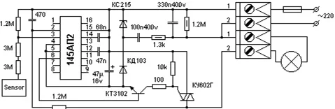

Но на приведённой выше схеме есть решение. Или там сенсорную пластину защищают от 220v только два последовательно соединённых резистора 3М? А это не есть хорошо? Да?
Где там 2+3М, не вижу, там 4.7k и все и микросхема? Единственное там хорошая идея подсказана, батарея которую можно вместить в выключатель ... :)
Дык это другая микросхема и заточена она на работу с высоким напряжением ... :)
С QT102 этот вариант не пройдет, я же уже сказал как лучше ... :)

Идею понял, но тогда к выключателю нужно будет тянуть еще одну жилу "Фазу". У QT102 малое потребление энергии, т.е. рабочий ток маленький и сделать БП при подведенной дополнительной энергии не проблема. На сенсор поставить резистор 1.5-2М, это уже не опасно. В меня другое воспоминание закралось, в 80-х годах прошлого столетия я покупал в магазине стандартный настенный сенсорный выключатель, ставился вместо обычного (его еще называли, вроде Диммер, не помню, не важно). Мне вот, что подумалось сейчас, если у выключателя всего два конца (жилы), то каким образом осуществлялось питание цепей управления? Помню был симистор ТС106-4 (4-ка, это класс - 400В) для управления лампой. Что самое интересное он работал очень интересно, если просто коснулся сенсора, то он просто включился. Если коснулся и продолжаешь держать сенсор, то регулировалась яркость. По гуглил в Инете пока не нашел, даже фото внешнего вида, видимо давно не выпускается. Еще были бра, работала точно также, но там проще с питанием, она включалась в розетку. Еще помнится, что в одном из журналов "Радио" была фотография и описание это выключателя, может даже и схема, но не нашел, а рыться в десятках журналов сам понимаешь, тем более они сейчас в *.pdf ... У нас СветLANА очень дружит с этими журналами, стукни ей в ЛС, у тебя уже включилась ... :)
Именно этому и обучена 145АП2 :)
*а еще есть не менее интересная К1182ПМ1Р - готовый диммер и плавный накал.
