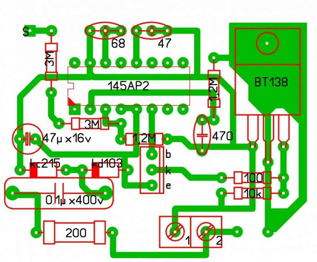

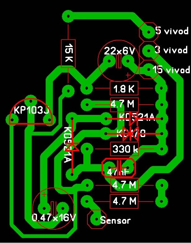

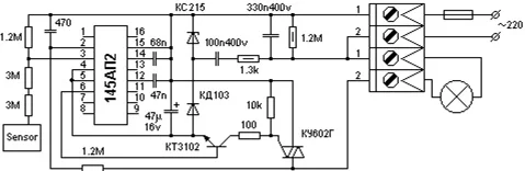

Ребята я делал сенсорный регулятор света на 145АП2 буквально на той неделе работает отлично, правда зависимость от фазы, но есть схема которое это убирает. Вот выкладываю печатную плату и схему.

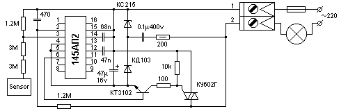

Вот схема которая убирает зависимость, от фазы правда все что идет от 3-й ножки убирается это 3 резистора и сенсор. P.S. фазировка не так критична. скажу сразу.
Сергей, схема это хорошо, но закрадываются непонятки? Каким образом осуществляется питание вторичных цепей при открытом симисторе, когда падение напряжения на нем стремится к нулю. Он просто шунтирует питание вторичных цепей. На такой же схеме приведенной выше понятно, добавлен еще один сетевой провод ... :)

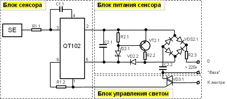

Мне, ведь, ох как (!!!), хочется собрать сенсор на QT102...
Я попытался собрать в кучу все ваши советы. Получилась вот такая схема. Понимаю, что в ней почти всё неправильно, но... я это вижу как-то так...
1. Блок сенсора:
[FONT=&quot]1. [/FONT]C1.1 2.2nF
[FONT=&quot]2. [/FONT]R1.1 -- 4.7K
[FONT=&quot]3. [/FONT]R1.2 -- ?

Ошибок просто миллион. Но это хорошо, что пытаешся схемы рисовать ... :) А опыт придет. Ты и раньше уже говорил что отметаешь другие схемы, кроме QT102, я это понял.
Ошибки на первый взляд:
1. диодный мост нарисован не правильно, ну это чепуха.
2. Микросхема потребляет всего несколько миллиампер и городить о таком БП для нее нет смысла.
3. Вывод 4, это SNS, он служит для синхронизации управляющего напряжения и сетевого, так же он служит для переключения полярности выходного напряжения, в схеме это не учтено.
4. Если питание микросхемы всего несколько миллиампер, значит на выходе больше быть не может никак, отсюда можно заключить, что энергии для управления напрямую симистором не хватит.
5. Симистор управляется переменным напряжением, относительно катода, в противном случае он будет открыт только на половину, т.е. лампа будет гореть в половину накала, тиристорный режим.
6. Питание этот микросхемы по даташиту всего 1.5-5.5В, т.е. в среднем 3-3.5В, оптимально,
у тебя стабилитрон 12В, да и схема стабилизатора не понятна.
Можно еще присмотреть, если глубже копнуть, но не буду и так ясно что схема никуда не годится, но не отчаивайся ... :)
Я тоже думаю над этой микросхемой, вся беда в том, что она рассчитана на работу в низковольтных цепях, надо думать, кое чё в голове уже на гуглил, только надо еще моделировать и обсчитывать, а просто так от балды рисовать я не буду ... :)
Спасибо, уважаемый George Smith!
1. Да... с мостом накосячил... (невнимательно срисовывал)
2. Блок питания излишне мощный?
3. Для моего понятия пока недоступно...
4. А излишки мощности блока питания (см. п.2) нельзя приспособить к повышению энергии для управления симистором?
5. То есть, нужно сделать что-то, что будет управлять непосредственно семистором, а само это "что-то" будет управляться QT102?
6. Блок питания срисовал с и-нета и там действительно 12v было. Снизить напряжение можно сменив лишь стабилитрон?
А сама концепция (модульности) заслуживает внимания?
Уважаемые леди и джентльмены, плиз, подкиньте ещё идеек как исправить/переделать/сделать заново...

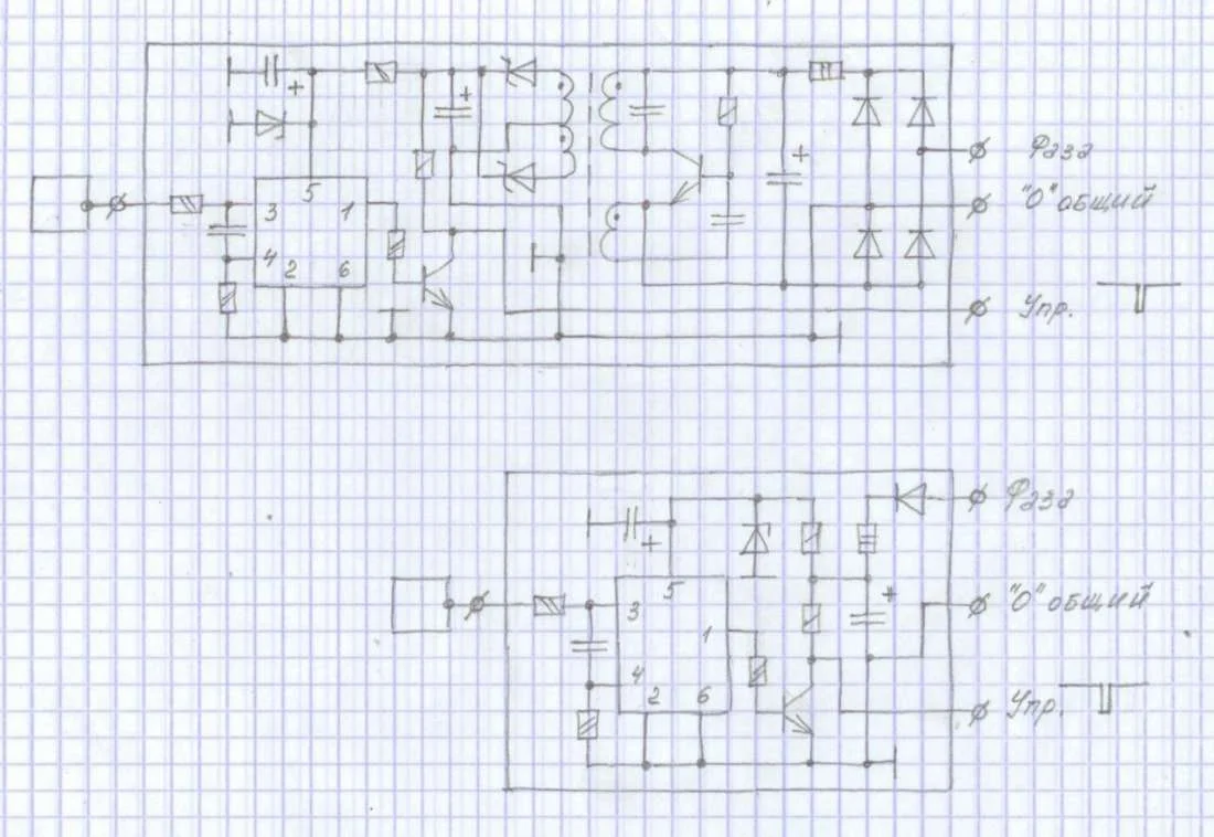

Да-да, уважаемый, George Smith, Вы совершенно правы - то что "вытанцевалось" после совместных консультаций нужно строить на QT101...

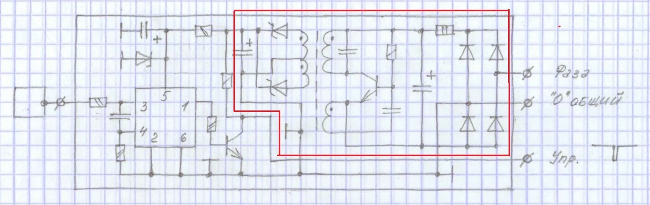

Вот я набросал в черновике две схемы сенсорных блоков на QT101. Первая с гальванической развязкой фазы. Трансформатора не пугайся, это ферритовое кольцо с любого баласта для дневных ламп и несколько витков, это мини ИИП. Вторая схема без гальванической развязки фазы. Функции те же самые. Я думаю можно использовать. Другое есть торможение обоих устройств, если дом ЖБ, т.е. с арматурой, надо будет тщательно выбирать место монтажа сенсора, лучше даже не в армированных перегородках. Дело в том, что электрический ноль всегда соединяется с конструкционным. Предупреждаю, это только набросок карандашом без расчетов и плохо видно ... :)

Только у мя опять вопросы:
1. Это самое "мини ИИП" как я понял (баласты никогда не разбирал) много места не займет? В угоду безопасности лучше конечно взять "в оборот" этот вариант... Хотя второй вариант выглядит более изящным...
2. "Упр" - это к тригеру и семистору? Какой тригер применить и как его включить в общую схему?
3. Блок питания это то, что я выделил красным?
    54.3 KB · Просмотры: 353
ИИП, это стандартное устройство - Импульсный Источник Питания. Они есть всякие, большие (мощные) и маленькие. Принцип работы у всех один и тот же. Здесь маленькие токи, поэтому достаточного такого примитивного. Делить этот блок не надо, он целиковый, детали все маленькие, если правильно собрать монтаж, то его можно вместить в нишу стандартного выключателя. у каждого сенсора свой БП ... :)
Этот блок я думаю, будет состоять из сумматора - К561ЛЕ6, 4-е транзистора, триггер К561ТМ2, оптрон МОС3023 и симистор на люстру. Немного навески, БП с гальванической развязкой фазы уже не нужен, так что деталей минимум. Весь комплекс позволит подключать до 4-х сенсорных блоков, в разных местах комнаты. Использовать первую схему, нет смысла это я привел пример, вдруг кому сгодится. Вторая вполне устроит, дело в том что, если использовать в качестве емкостного датчика, то сенсор будет прикрыт и прямое прикосновение исключено. Если в качестве сенсора, т.е. прямое прикосновение, то резистор который идет на датчик нужно увеличивать минимум до 1 МОм, опять не вредно для организма ... :)

Почему К561ЛЕ6 ? - Ведь говорилось про 4 канала. Я "порылся" в и-нете и "нарыл", что К561ЛЕ6 - это 2 канала с 4 состояниями, а есть ещё К561ЛЕ5 - там 4 канала с 2 состояниями. Или я не так всё понял? Что, тогда, это за каналы и состояния? К чему они?
К561ЛЕ6, это 2х4И-НЕ, а К561ЛЕ5, это 4х2И-НЕ ... Но если добавить в схему сенсора по транзистору и резистору, схема управления - сумматор-триггер-симистор упростится, так даже будет гораздо удобней. Микросхема К561ЛЕ6 будет не нужна, только К561ТМ2 ... :)
Ничего не понял... :tehnari_ru_942:
Поверю наслово...
Объясню, по тому как не понял, это не есть хорошо ... :)
Я не зря нарисовал на схемах - график выходного сигнала, т.е. на выходной шине всегда присутствует напряжение, в момент прикасания оно падает на ноль, т.е. нет сигнала. Достаточно добавить в схему инвертор сигнала (транзистор и резистор) и у нас будет на шине ноль, но в момент прикасания появится единица (напряжение близкое к питанию). На входе блока управления по любому надо ставить транзисторы, вот и собрать на них примитивный сумматор с функцией ИЛИ. Что такое есть функция ИЛИ, то бишь или на тот, или на другой вход придет сигнал, устройство сработает. ИЛИ или ИЛИ, ИЛИ еще по четвертой шине, без разницы ... :)
