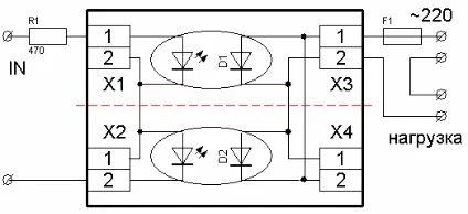

Я, вот тут, пытался что-нибудь прояснить для себя, но только больше запутался - мне кажется, что предложенное Вами:
Этот блок я думаю, будет состоять из сумматора - К561ЛЕ6, 4-е транзистора, триггер К561ТМ2, оптрон МОС3023 и симистор на люстру
можно ещё упростить, оставив только тригер и оптрон…

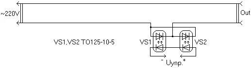

Причём МОС3023 заменить на что-то типа ТО125-10-5, ТО125-12.5, или ТО125-10-120 ... вот как на следующих схемах, "слизанных" мною с различных форумов:
P.S. Только сильно меня за дилетантизм не бейте ;-)
А если предложенное в предыдущем посту не подойдёт, то можно ли сделать модуль расположенный у люстры так:
но с увеличенным по пропускной мощности симистором?
А может быть можно использовать твердотельное реле?

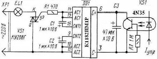

Добрый вечер, уважаемый George Smith!
Я, вот, попытался поанализировать ещё... и вот что надумал -
Вы писали:
4. Если питание микросхемы всего несколько миллиампер, значит на выходе больше быть не может никак, отсюда можно заключить, что энергии для управления напрямую симистором не хватит.
А я, тут, "наткнулся" на вот такую схемку:
В пояснении пишут:
если входной транзистор пары Дарлингтона имеет коэффициент усиления, равный 120, а коэффициент усиления второго транзистора равен 50, то общее р составляет 6000. В действительности усиление будет даже несколько большим, так как общий коллекторный ток составного транзистора равен сумме коллекторных токов пары входящих в него транзисторов.
Этим воспользоваться нельзя?

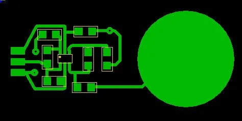

ребята победил таки я этот сенсор! вот видео
сам сенсор собирал по печатке саши, добавил только Rop-100к с выхода микросхемы на общий, чтобы поменять полярность напряжения на выходе для управления транзисторным ключом
осталось довести до ума, нарисовать новую печатку, чтобы было все на одной печатке
не смог я нормально видео вставить
надо еще конденсатор Cs подобрать
Извиняюсь, чуть не забыл выражаю огромную благодарность за то что помог разобраться George Smith, спасибо вам! :tehnari_ru_288: :tehnari_ru_288: :tehnari_ru_288:
Уважаемый, russ2356 , Что Вы имели в виду?
1. Ведь ещё 06.07.2012 Вы писали
всем привет! собрал по вот этой печатке! собирал обычными детальками (не smd), все работает! только надо чувствительность еще отрегулировать, сейчас стоит конденсатор на 47 нф, пробовал 4.7 и 22 нф еще! фотки и видео выложу позже
2.
Это та, что публикована в посту #[FONT=&quot]62[/FONT]?

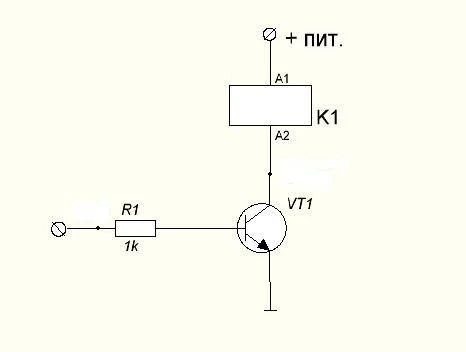

ну последнюю собирал вот так
там был просто сенсор, а здесь с транзисторным ключом и релюшкой
