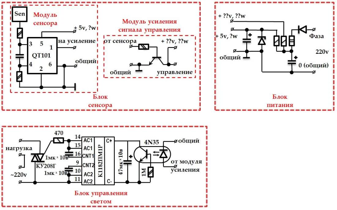

Чтоб понять всё что узнал и что посоветовали мне Вы, попытался разбить схему на узлы. Вот что вышло:
и тут закрались сомнения "всё ли в порядке в датском королевстве" - мне показалось что что-то не так на модуле усиления сигнала.
Что не так я сделал?

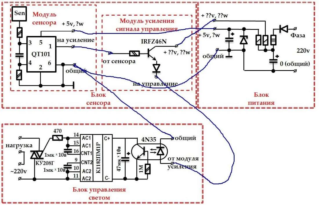

Может быть вот так правильно:
Синим карандашом я нарисовал связи между узлами...
(Марку транзистора подглядел на другом форуме:tehnari_ru_942:)

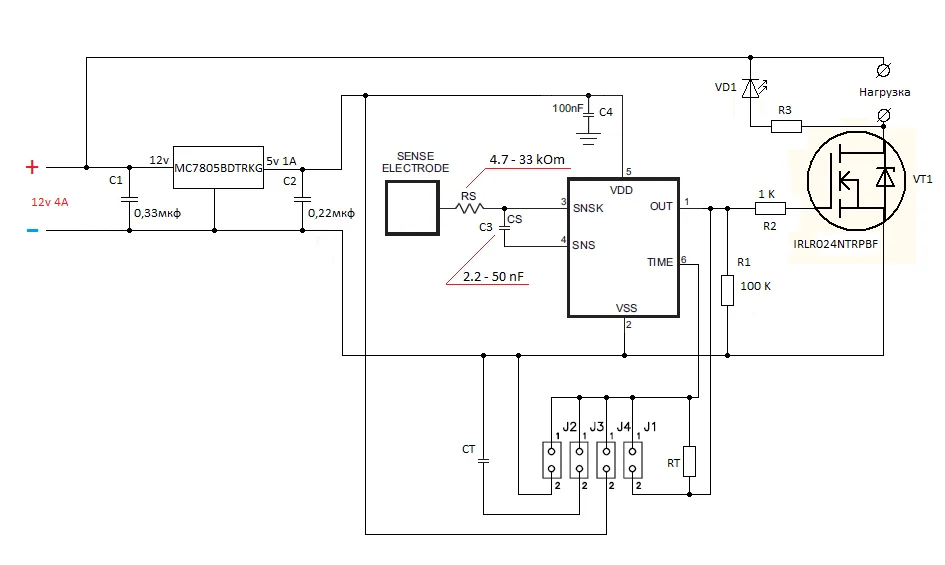

Доброго времени суток. Искал решение в нете и поиск вывел к вам... Понадобилось мне собрать сенсорный выключатель для светодиодной ленты, на глаза попалась AT42QT1012-TSHR. В электронике не силён, но спаять-собрать могу. Под свои потребности составил такую схему: , вот только не уверен, что всё верно :(... Подскажите плиз, есть ошибки? И ещё одно, хотелось-бы вместо VD1 приткнуть двухцветный светодиод для индикации состояния выхода (например: зелёный - питание подано, красный - питание отключено...). Что скажите?
