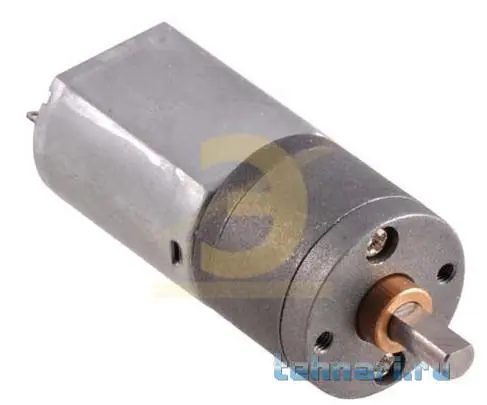

Ну или движок помощнее)))

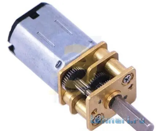

Есть миниатюрные движки с редуктором сила до 7кг/кв.см, даже не верится,
наверное закажу.
Вот такие движки, рамеры у первого 22 мм, у второго 42 мм, сила 6 кг/см кв. и 8.5 кг/см кв.

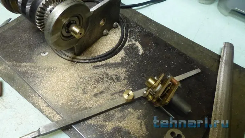

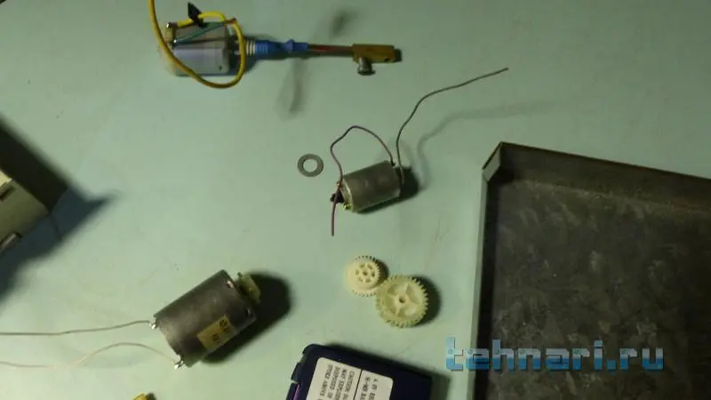

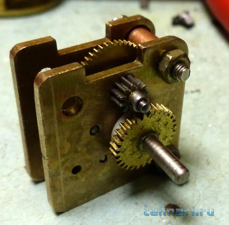

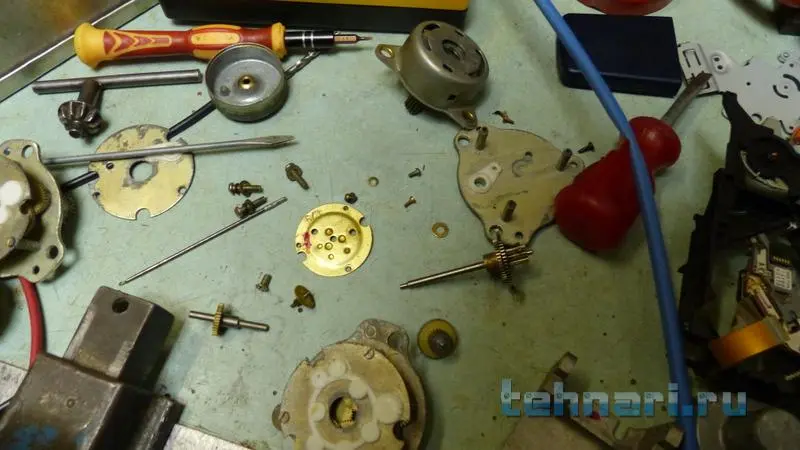

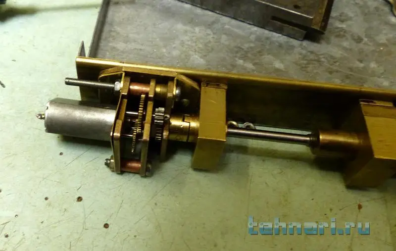

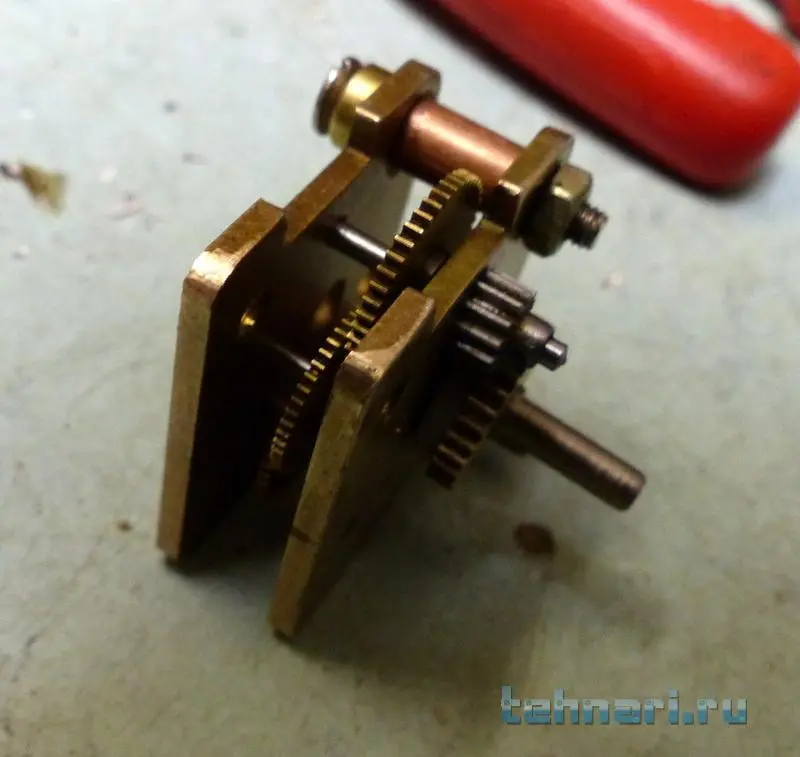

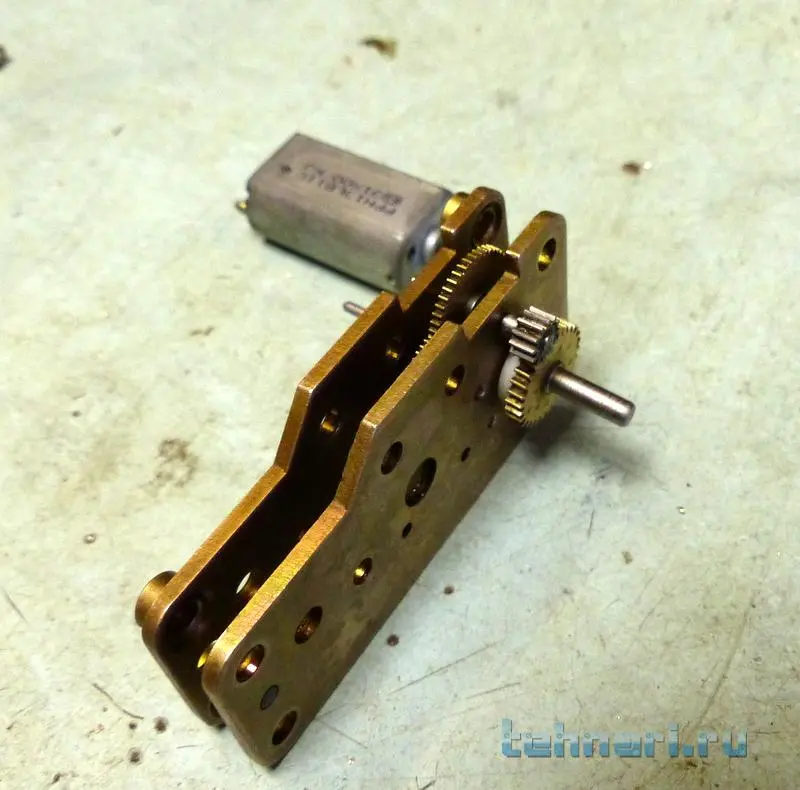

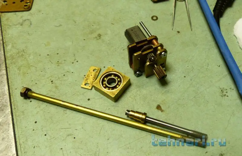

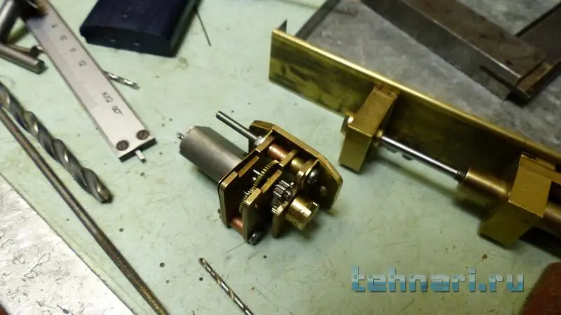

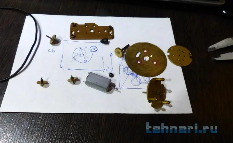

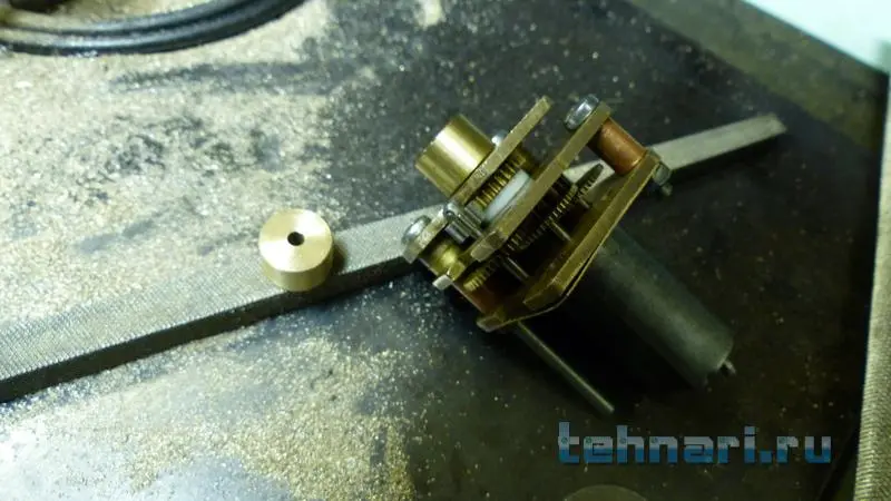

Решил попробовать сделать маленький редуктор, не знаю что получится но по всей квартире валяются шестерёнки.
Такая маленькая штучка, а делаю второй день и ещё куча работы.
Подставка-то небось уже снится по ночам? Или вообще не спите?:)
P.S.: А откуда у Вас столько разнокалиберной латуни и шестеренок?:)
Все началось с простейшего механизма и закончилось группой шестеренок:)
Надеюсь ещё не всё закончилось, но с механизмом надо бы заканчивать.
Сплю когда соседки дома нет.
Век живи, век копи, накопилось откуда то.

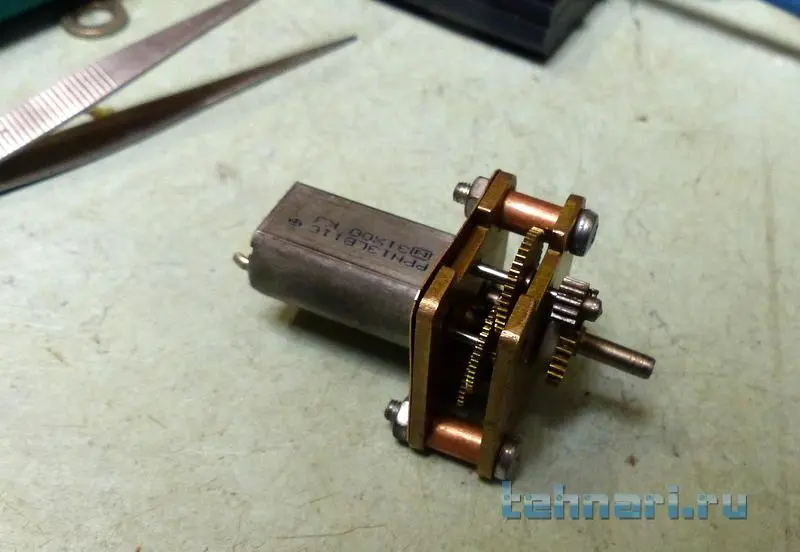

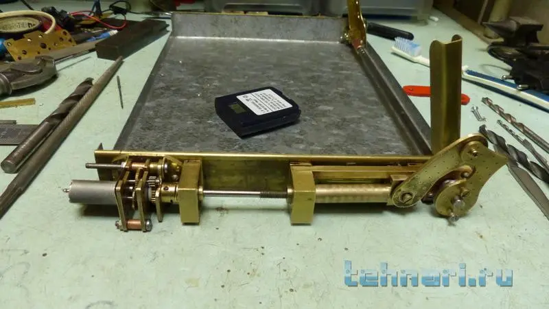

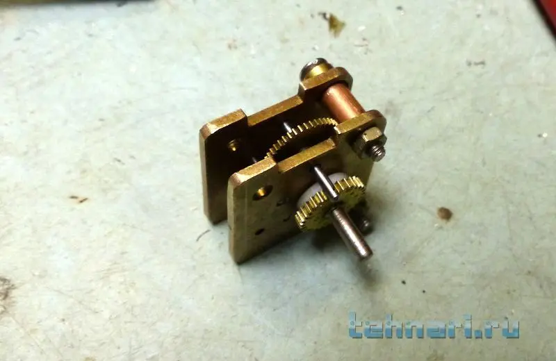

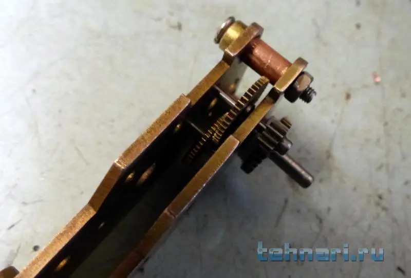

Вот почти готов редуктор, завтра надеюсь доделать.

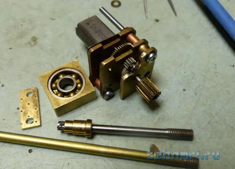

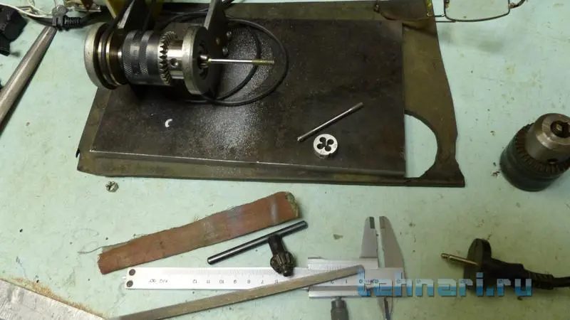

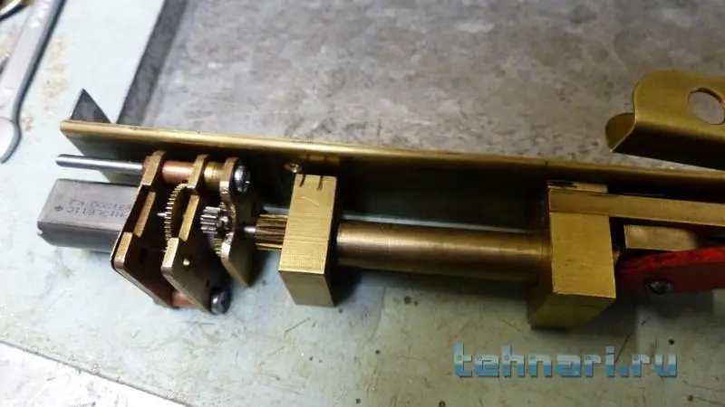

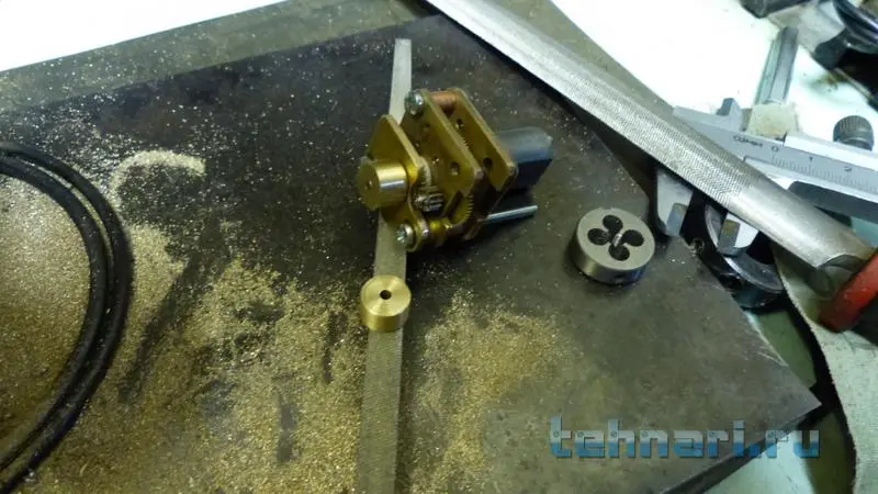

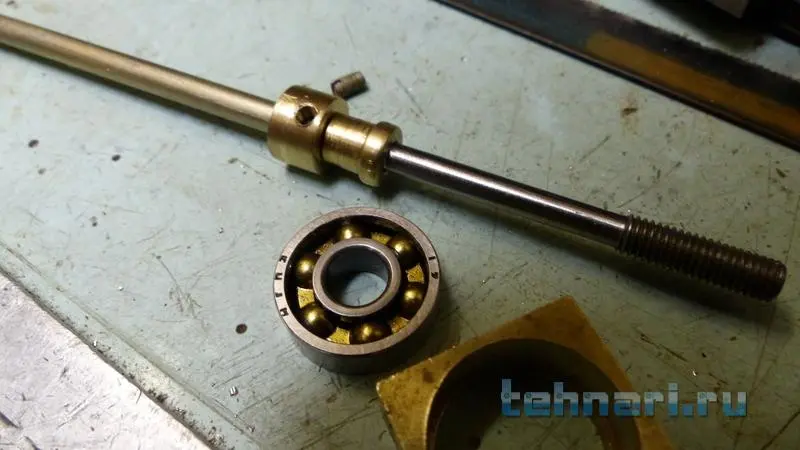

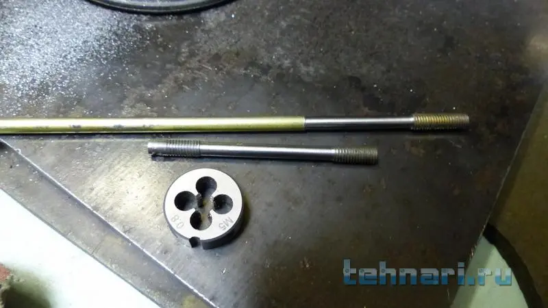

Ну продолжим, надо переделать ходовой винт, будем точить.

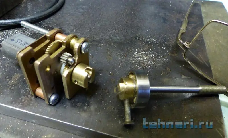

Выточил новый винт, сейчас надо сделать полумуфты.

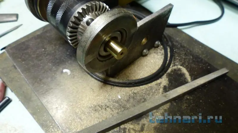

Да, опробовал механизм с помощью электроотвёртки,
поднимает и опускает достаточно легко с планшетником,
только подшипник надо новый, закрытый, купить.
Редуктор осиливает подъём спокойно, теперь в другом проблема,
маленькая скорость поднимает больше минуты, я же не рассчитывал
передаточное число, да и движок непонятный, в инете их полно
они с разными паспортами и скоростями, а на движке паспорт не указан.
Да и у меня набралось 5 штук с виду одинаковых, выбрал самый скоросной.
Можно ещё одну шестерню убрать, но это даст секунд 15 и снижение силы.

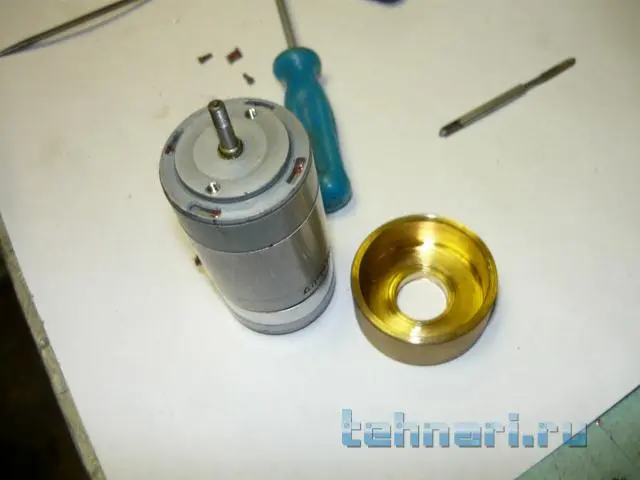

Валер, надо что-то типа такого ДПМ-20-Н1-12Б двигатель зверёк основательный, у меня их парочка, якорь остановить можно только пассатижами, руками не удержать :) но питание...12В
Да в инете полно всяких, надо заказывать... дома есть но он
побольше и с редуктором, не пойдёт. Такой у меня тут стоит

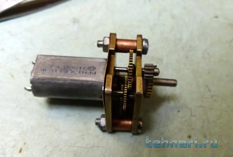

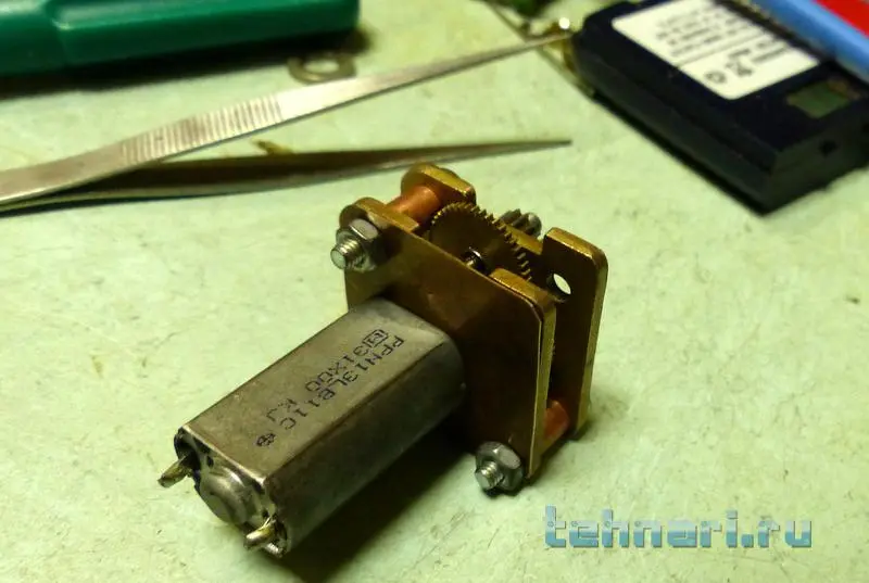

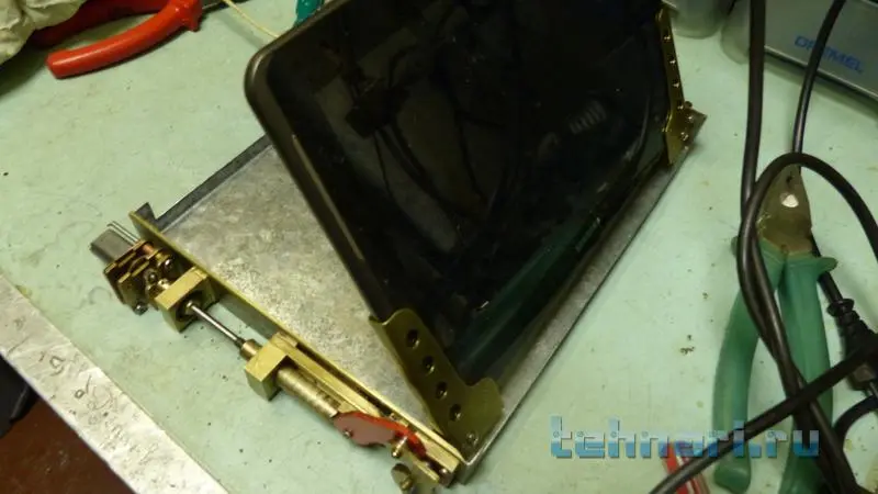

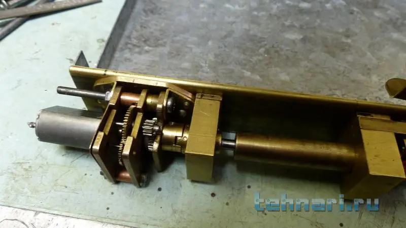

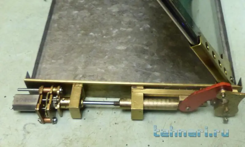

Выбросил одну шестерню подрегулировал механизм,
фотки делать не стал, поднимает трудновато, но если
напруги добавить справится. завтра думаю доведу до ума.

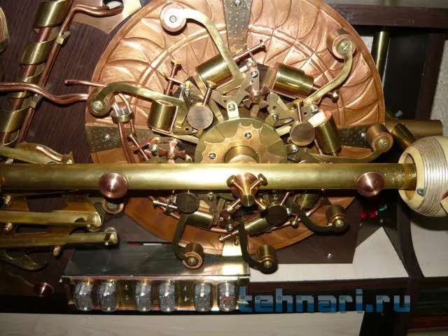

А это фото из более ранней работы к концу света в 2012г.

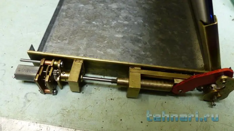

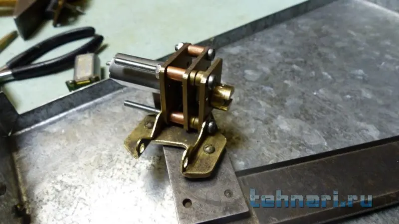

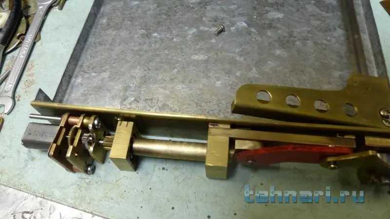

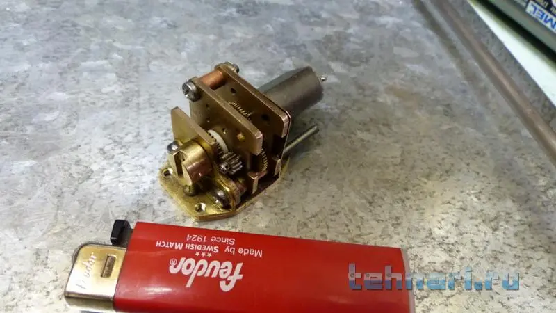

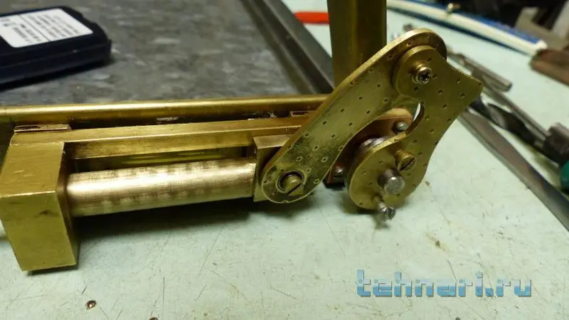

Ну вот наконец закрепил редуктор, но работы с механизмом ещё много,
надо придать ему нужный вид, всё полирнуть, почистить, смазать, настроить.

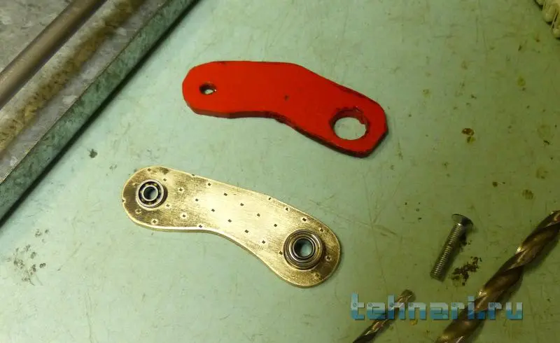

Сделать шатун, крышку на движок, разобраться с винтиками.
Ювелирная работа)))
