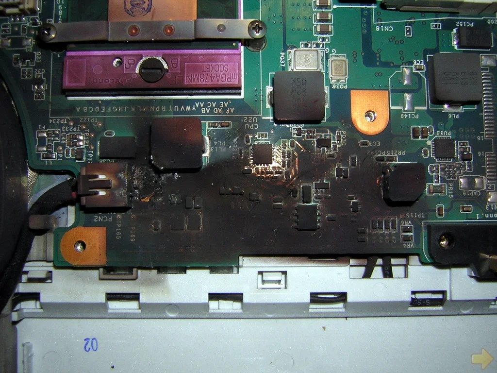

Если померить переменное напряжение между корпусом ПК и землей (антенной ТВ, батареей отопления, соединенной металлическими трубами и пр.), то Вы увидите там напряжение порядка 110В. Это может быть опасно для жизни. Помимо этого, такой потенциал может являться причиной звукового фона и видео помех, а также причиной пробоя входа/выхода периферии при "горячем подключении".
Вот например:
Подключали бук к телевизору на горячую. Вот что вышло.
