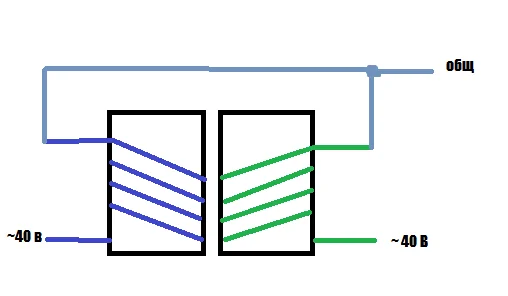

Всем привет. Нужно намотать транс (тс-200) для двухполярки. Скажите, грамотно ли соединены обмотки на моей схеме?
    7.5 KB · Просмотры: 94

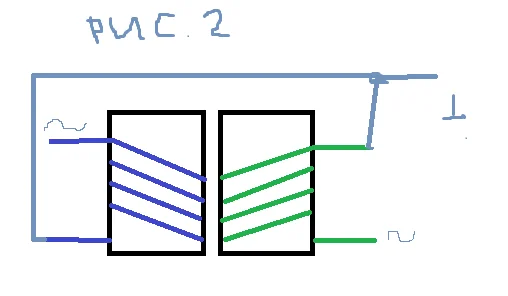

Или же как на рис. 2?
    8.2 KB · Просмотры: 108
