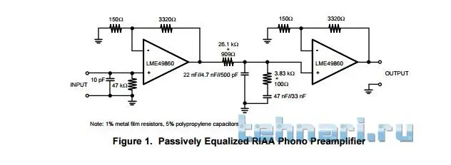

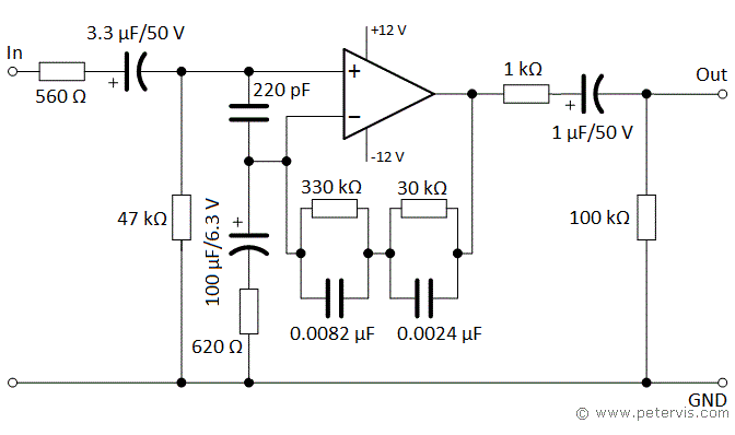

На одном ОУ практически невозможно построить более-менее приличный корректор. Все схемы предложенные Вами почти одинаковы, за мелкими исключениями - отсутствие тау 4. Лично я остановил внимание на первой предложенной Вами схеме, подобрав другой ОУ, либо как на рисунке.
    13 KB · Просмотры: 475
Советую обратить внимание на двукаскадные схемы. ибо они менее шумные, имеют большую перегрузочную способность (а значит мал. искажения). А также желательно им. схему без входного конденсатора. В литературе описания имеются. Некоторая сложность с лихвой компенсируется качеством. Имея высококлассную механику(не ниже 1 класса), им и хороший звук. Для менее качественной- нет смысла, достаточно и олнокаскадной схемы.

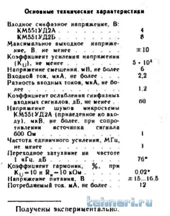

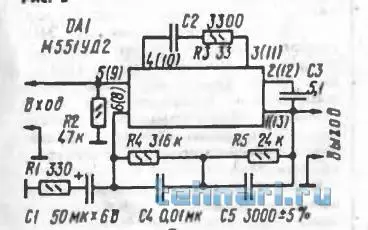

Еще одна схема хорошо зарекомендовала. МС - КМ551УД2А. Делал с рокотфильтром-расширителем стереобазы и без. На современных МС не должно быть вопросов.
