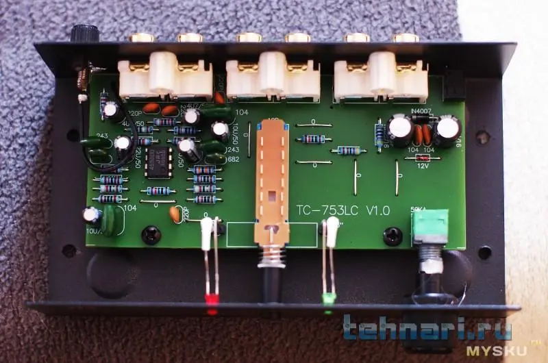

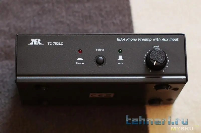

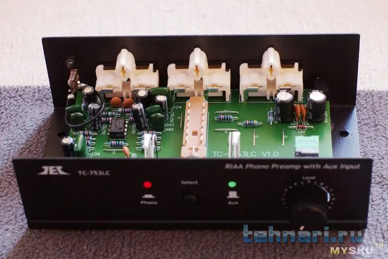

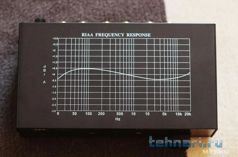

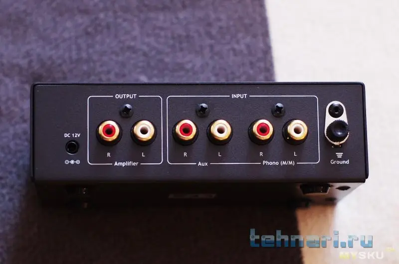

Смотрел на ебее что-нибудь недорогое из фонокорректоров. Наткнулся на TC-753LC. Потом нашел обзор с фото внутренностей. Мать моя.. Собран на одной микросхеме 4558. И за это 50 $+ 25$ доставка. Капец развод.

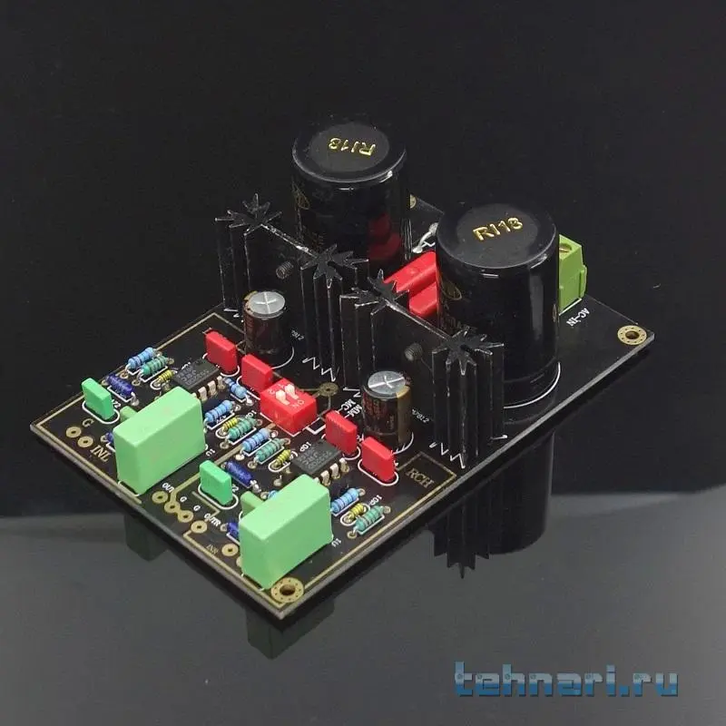

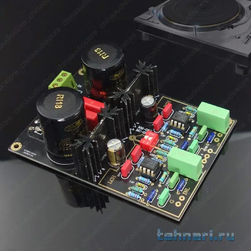

Ну кто что ищет. Вот такой вот ММ/МС корректор
в зависимости от ОУ (NE5532, OPA2111, 49720NA) можно приобрести с доставкой за 20-27 баксов.
Главное правильно собрать

Ну да. Судя по фоткам, сделан из одного дерьма. Вообще непонятно за что там деньги берут. За корпус чтоли? Даже блока питания внутри нет, только защита от переполюсовки. Да уже по одному однополярному питанию ясно что отстой.
