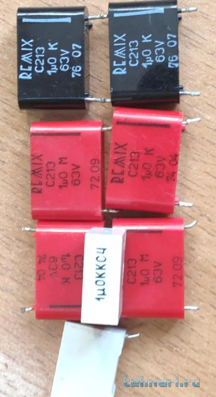

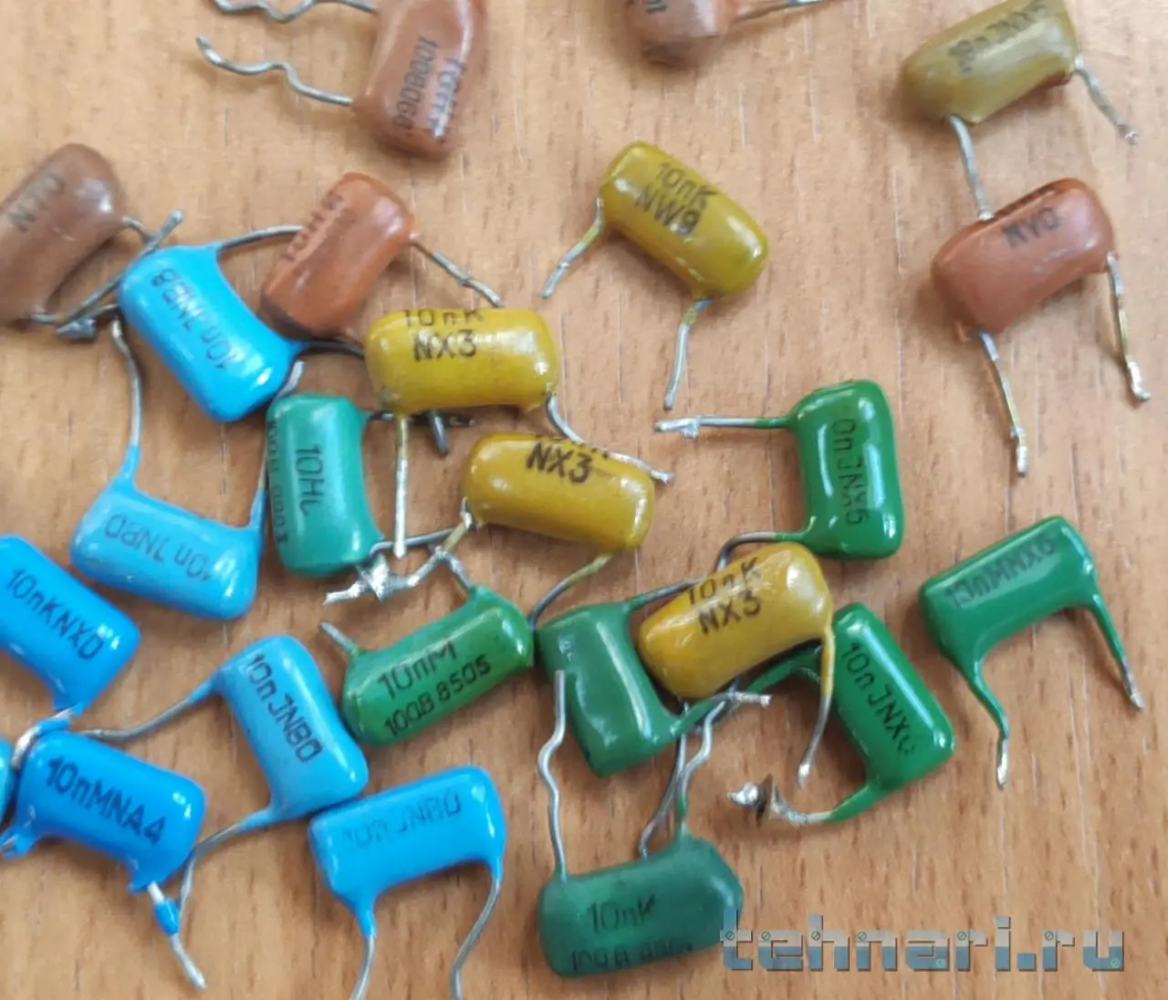

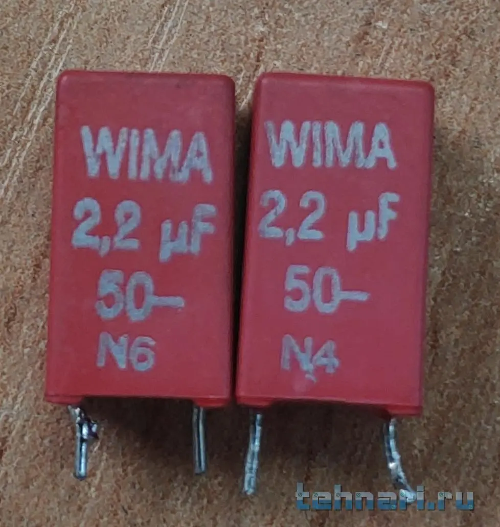

Пока нарыл только это. Подскажите какой тип конденсатора из этих можно поставить. Или вообще из этих ничего не подойдет?

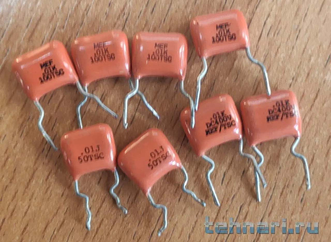

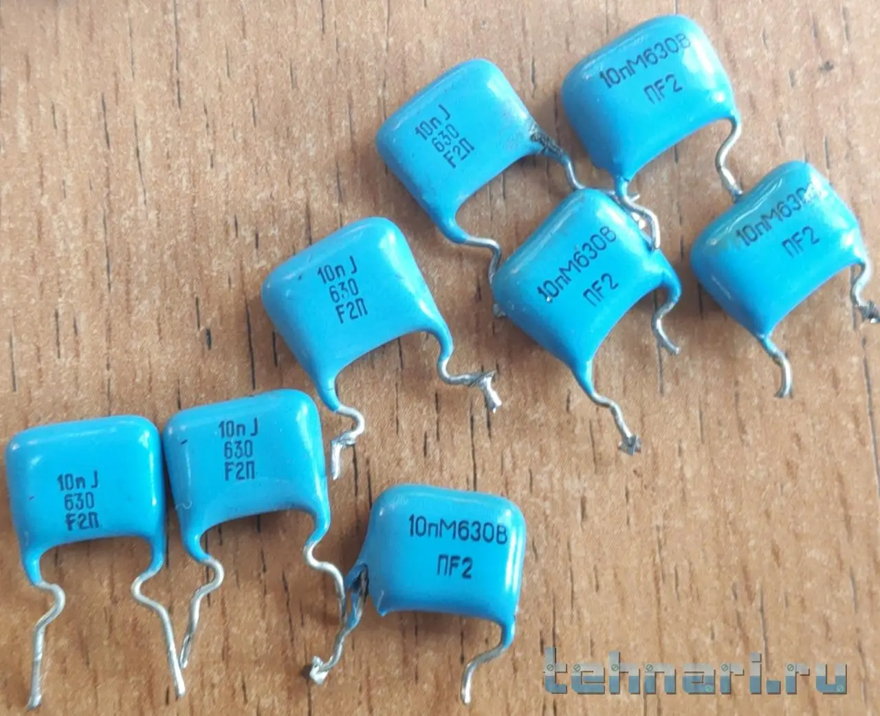

В принципе все подойдут, нужно только уточнить по буквам разброс ёмкости.
Для конденсаторов в цепях ОС и задающие частоты перегиба желательно с минимальным разбросом, хорошо бы 5%.
Вот еще претендент на С8. Что лучше?

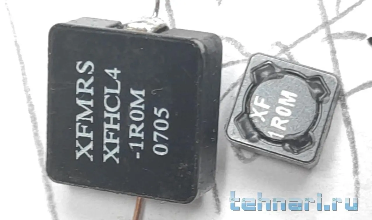

В исходной схеме можно использовать индуктивности с видеокарт? Замерил, 1 мН.
