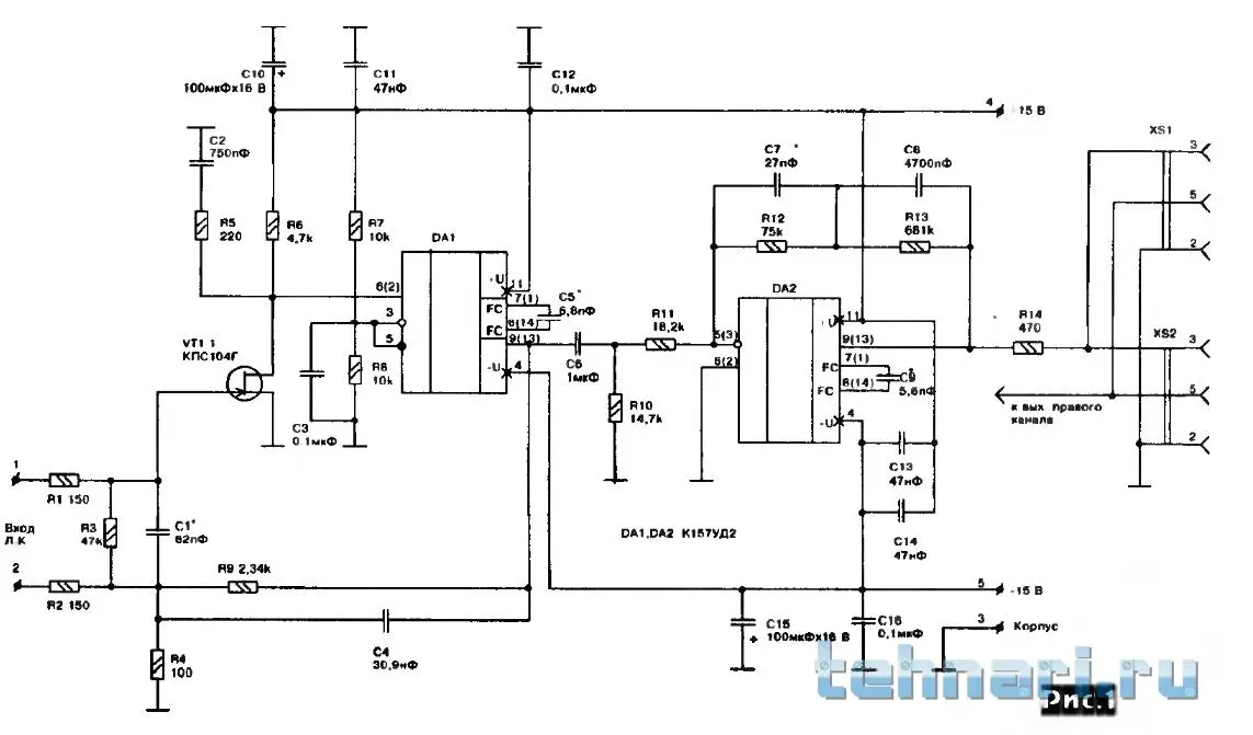

Переработал эту ПП. Сейчас лучше? Третья плата.
Mr.Fix, если не трудно, прочитайте про наладку УК Каранды (Радиохобби №3 1998 г., стр. 32). Там он подстраивает резистором R6 выход постоянки на первом каскаде до 0,5 В. Это связано с тем что применены К157УД2? Т.е. подается смещение и выводит ОУ на какой-то участок характеристики? Надо ли это делать для ОУ LME49860?
По моим представлениям, затвор транзистора должен быть смещён в обратном направлении по отношению к затвору, те на выходе ОУ должно быть отрицательное напряжение с учётом делителя R9, R4. А выбор номинала резистора R6 должен определяться начальным током стока транзистора и падение напряжения на нём должно быть чуть больше, чем на делителе R7, R8, те больше 7,5 вольт.
Нет, не зависит от применённого ОУ.
Именно ОУ выводит полевой транзистор на рабочий участок характеристики, а не наоборот!
