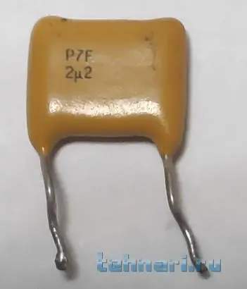

Еще не знаю что за конденсаторы. В качестве блокировочных можно поставить? Не слишком большая емкость? Вроде К10-17.
    4.8 KB · Просмотры: 110
Это многослойная смд керамика окукленная в компаунд и с припаянными к ней выводами.
В цепях прохождения сигнала применять нельзя по причине применённого там диэлектрика обладающего свойствами сегнетоэлектрика, скорее всего Y5 или X7.

Из приличных только К73-17 1 мкФх250 В. Представляете размеры. Ну нет ничего другого.
вот зачем 1мк ставить?Что 0,1-0,047мк нет ?
Это вам популярнее может объяснить Mr.Fix.
нет. низя. тке никакой
Вполне нормальный ТКЕ, хороший тангенс потерь, конечно, уступают полипропиленовой пленке, но вполне приличный, а ведь нелинейные искажения и возникают из за потерь в конденсаторе, но тут они будут настолько малы, наверное гармоники будут меньше уровня шумов. Я и не знал, что есть какой то запрет на керамику, я ставлю и не парюсь, и, как ни странно работает.
