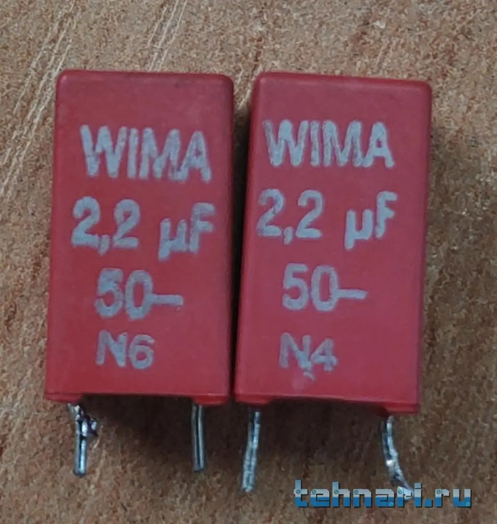

Mr.Fix, если конденсатор С8 1 мкФ зашунтировать К71-7 3750 пФ или К77-1 0,1 мкФ что-то даст в звуке? Начитался, уже не помню тему. Вроде какое-то улучшение должно быть. Ну это вроде было про разделительные конденсаторы в УНЧ.
Претенденты на С8. Даже не знаю что лучше. 2,2 мкФ думаю последовательно соединить, если что.

А какая разница, если ни кто разницы не услышит? Если все искажения, шумы и нелинейные искажения будут на несколько порядков ниже, чем дают активные элементы? Вот на них надо внимание обращать, а не на конденсаторы.
Можно, конечно, делать золотые корпуса транзисторов, серебренные провода, но это же ни чего не даст, кроме удорожания усилителя.
Совет банальный, предусмотрите на плате несколько посадочных мест, на окончательном варианте, что именно ставить, я бы определился по результатам прослушивания.
